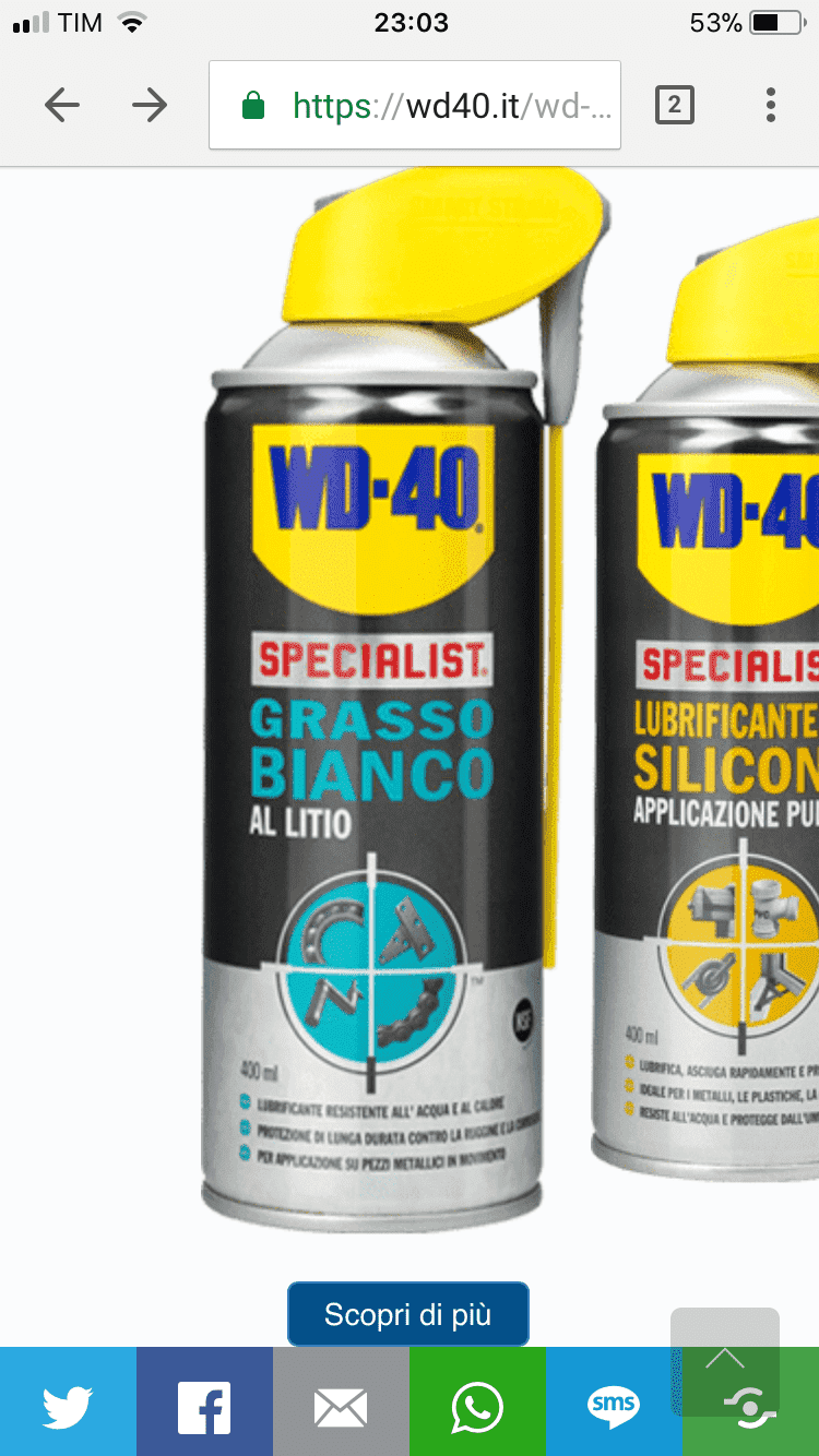

#5,729
Cercando in altre discussioni molto hanno usato questo sia per il pedale della frizione che per lo schienale ed hanno risolto.
Wd40 grasso bianco al litio
    158.6 KB · Visualizzazioni: 242
#5,730
si va bene anche quello, il rumore del pedale della frizione quasi sicuramente arriva dalla "pompetta"
lubrificata quella dovrebbe sparire
Reazioni: alfa nel cuore
