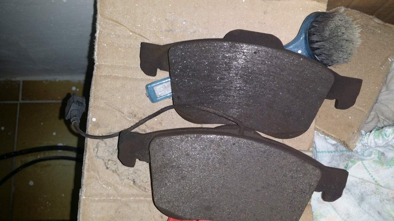

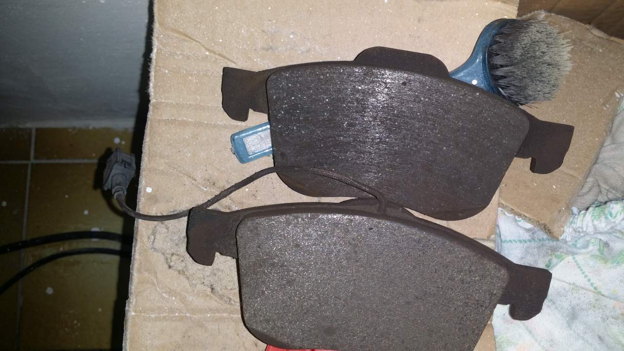

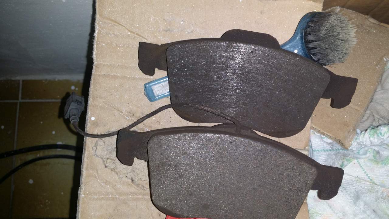

Se fischiano in frenata sono le pastiglie vetrificate.avuto lo stesso problema. bisognerebbe smontarle e scartavetrarle.visto il costo delle pastiglie ho preferito cambiarle.adesso il fischio è sparito.
Re: Rumori impianto frenante - Tutto Qui
Nel mio caso il fischio era sporadico ma visibilmente si nota chiaramente la pastiglia vetrificata. Nella foto 2 pastiglie che ho sostituito di cui una scartavetrata
Visualizza allegato 111352
