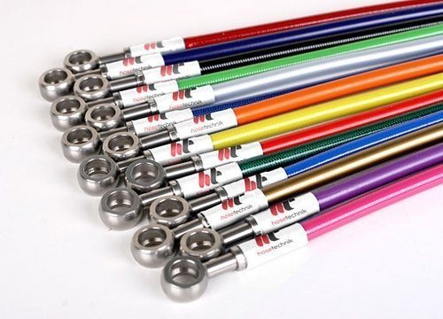

Gli ho chiamati, gli han già fatti per Giulietta, prezzo interessante, 99 euro kit 4 tubi posso scegliere il colore della guaina, il problema e che ci vogliono 10 gg per averli
Merd4, a me servono prima di subito, forse gli farò per il tagliando di novembre.
Voi intanto che colore consigliereste (macchina bianca).

I tubi in treccia metallica diminuiscono l'effetto "polmone", quindi rendono il pedale più modulabile.
L'attacco della frenata resta uguale, ma da quell'istante in poi le variazioni di forza al pedale vengono trasmesse molto più fedelmente ai pistoncini (come con un ammortizzatore più rigido le asperità della strada vengono trasmesse più direttamente al veicolo).
