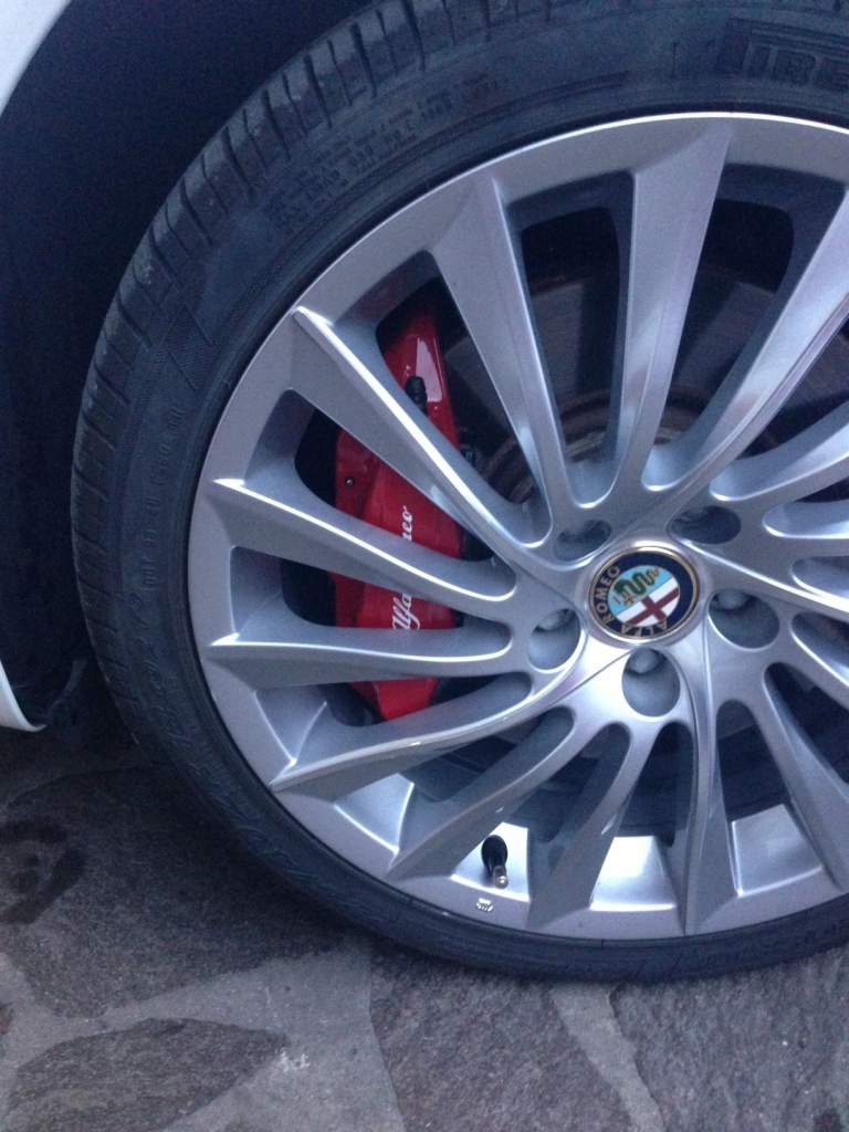

ok, vi comunico che ho montato l'impianto brembo 330mm davanti e dietro, metto una sola foto perché era relativamente buio.

fammi capire TRIP3 ,HA SOSTITUITO SULLA TUA GIULY L'IMPIANTO ATE CON IL MAGGIORATO BREMBO?SE L'hai fatto seistato un grande e penso' che lo faro 'anche io .spiegami un po'.....ciao.

Si lo ho fatto, poli mi ha ispirato.

Poli anche a te a detto di passare tra 2 settimane per controllare li spurghi sulle anteriori?dice il mio meccanico che e'un fanatico alfa di vastissima esperienza che son da tenere d'occhio le 330mm.

quindi hai messo:pinze rosse brembo (dischi e pastiglie) all 'ant.
al post.pinze rosse magg.dischi ,pastig.
e i fuselli e i bracci oscillanti post .di cui tanto se ne è parlato?
e poi cosa altro hai tolto?
