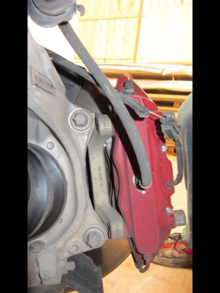

PER TRIP 3 :
se un giorno la tua auto fosse senza ruota anteriore sollevata,se non ti scomoda,mettila qualche foto dell impianto anteriore visto dal dentro, dove si vede la pinza aggangiata alla staffa e al fusello.
ciao e grazie di tutto.
Re: Alfa Giulietta- Si può montare l'impianto brembo successivamente all'acquist
Ecco:
    79.8 KB · Visualizzazioni: 381
piu' chiaro di cosiiiiiiiiiiiiiiiiiiiiiiiiii!grazie ,grazie davvero!!!!!!!!!!

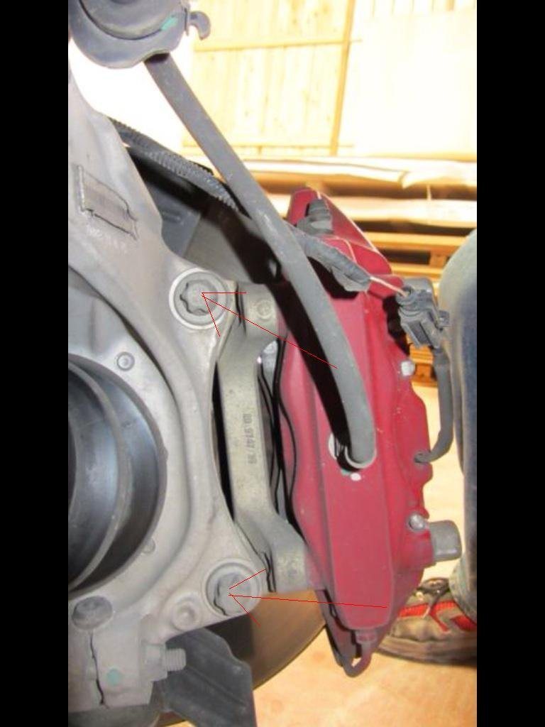

è la tua polinesiano?
le viti in cui ci ho messo la freccia sono quelle che nell'image.jpg impianto ATE normale (non maggiorato) fissanto il portapinza al fusello?
