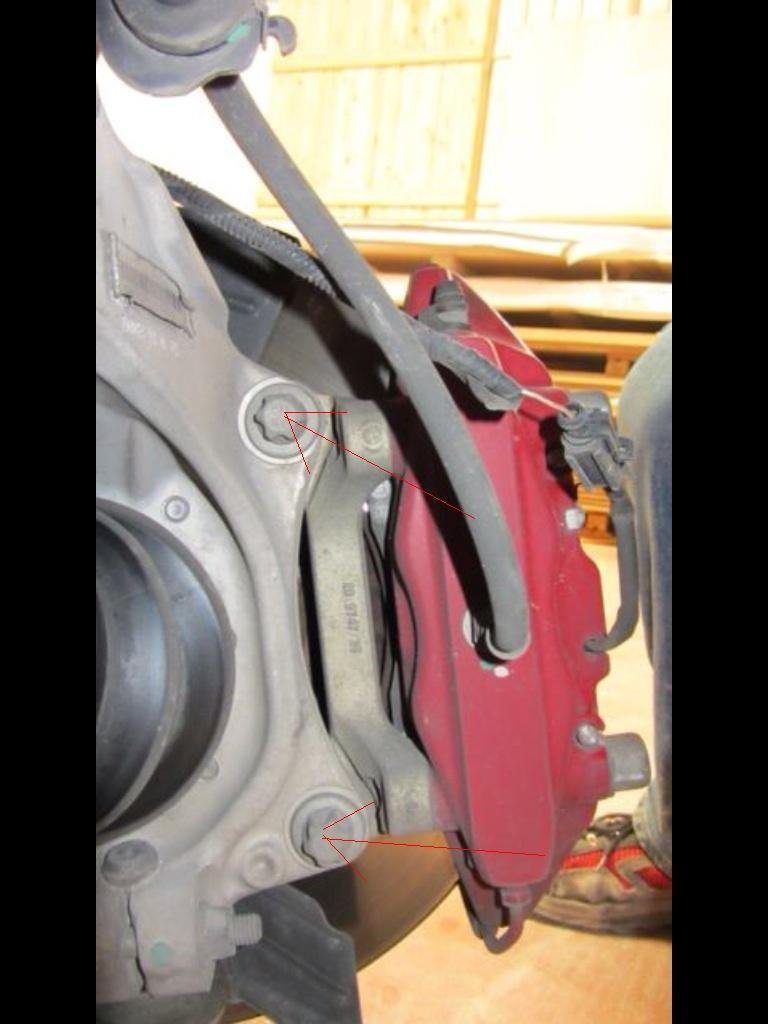

le viti in cui ci ho messo la freccia sono quelle che nell'Visualizza allegato 103435 impianto ATE normale (non maggiorato) fissanto il portapinza al fusello?
Stessa vite (quella in freccia) tale pezzo non cambia nei 2 impianti. (nemmeno quelle posteriori)

Brembo aftermarket installati con successo.
Soddisfatto :)
Ottima resa! Ma hai lasciato il disco che avevi in precedenza? Mi sembra di dimensioni normali.
Cmq è possibile installare l'impianto brembo all'anteriore e lasciare il posteriore così com'è?
Il ripartitore elettronico di frenata dovrebbe compensare giusto?
