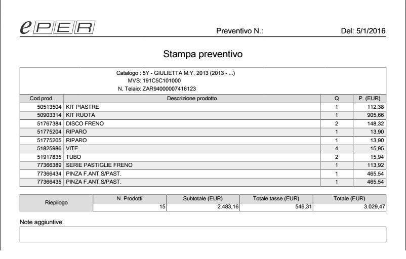

Sto per acquistare una Giulietta 2.0 175cv e visto come mi sono trovato con i brembo sulla mito, ero intenzionato a potenziare i freni, per una questione di sicurezza più che di estetica.
Visto che il rivenditore dell'auto ha anche un'officina interna e che prima di vendere auto era officina e concessionaria alfa romeo, ho chiesto a loro di farmi il lavoro.
Tralasciando il fatto che mi vogliono costringere a cambiare i cerchi da 17 a 18 perché a loro avviso i 17 sono piccoli (cosa che secondo me non è vera), mi hanno fatto questo preventivo (togliete i 900 euro dei cerchi ed il kit piastre che è un altro lavoro).
Secondo voi, leggendo codici o descrizioni, manca qualcosa? Purtroppo non sono esperto e non so se far fare il lavoro alla concessionaria in quanto in contatti con l'alfa od a qualche officina specializzata in auto sportive.

Secondo me sono troppi sodi... Nel web trovi i kit Brembo, anche nuovi, già predisposti per il montaggio a meno di 500€.
Io ci farei un pensierino.

Cambia officina.
Per la questione 17, per i soldi chiesti e per l'incompetenza dimostrata.
