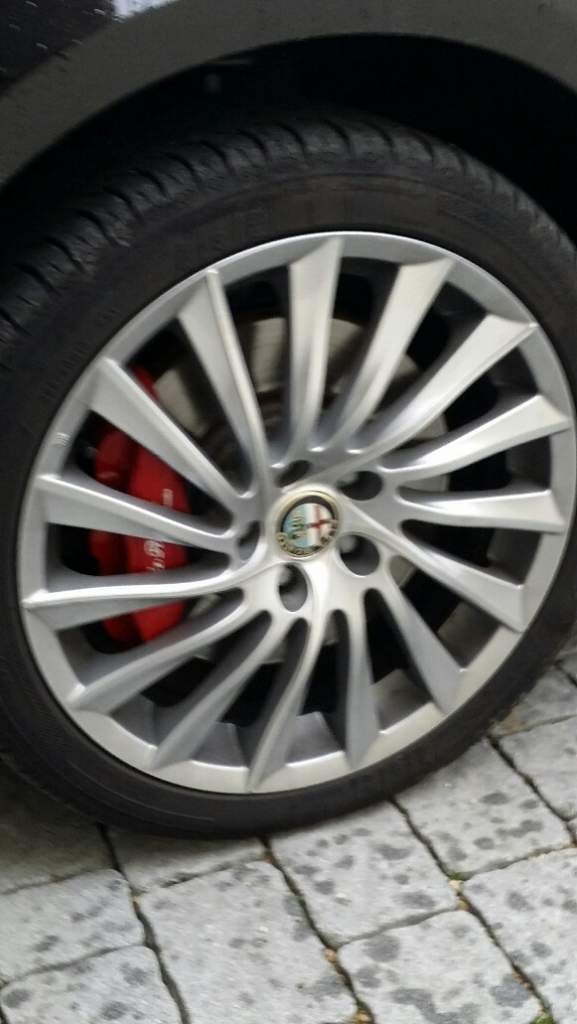

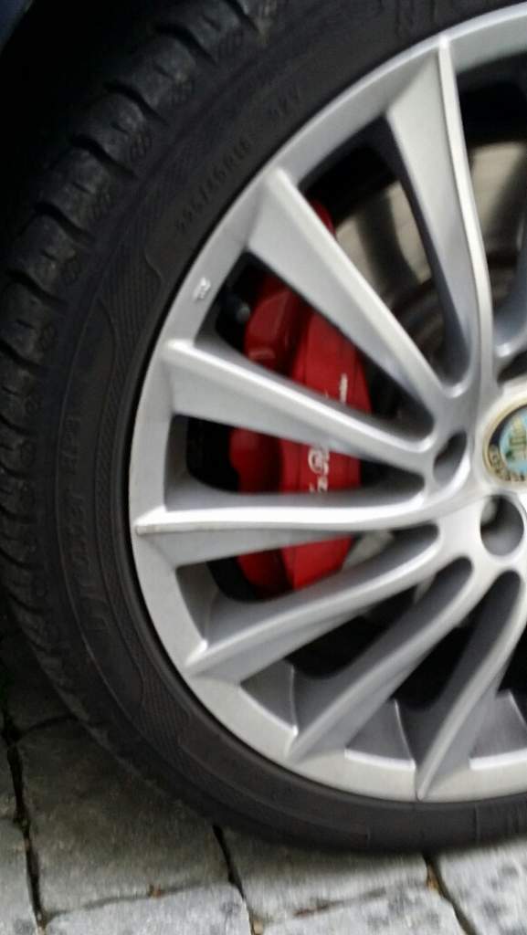

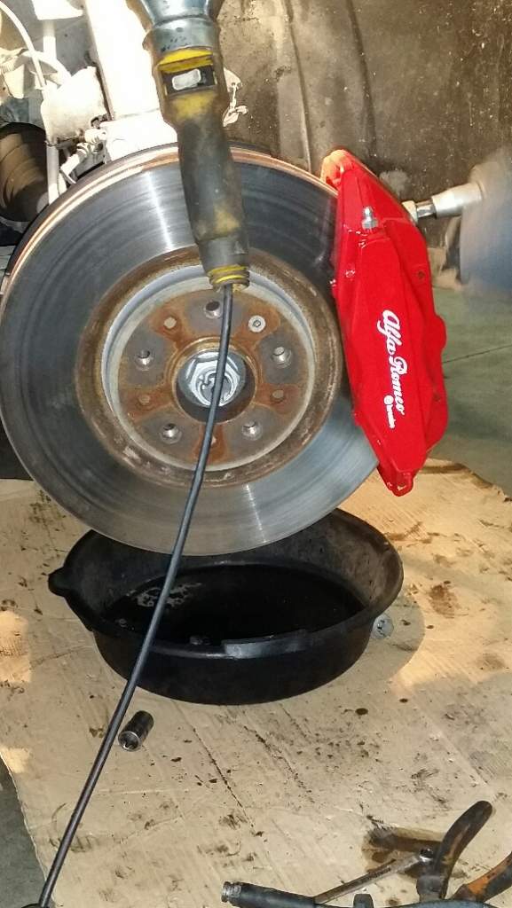

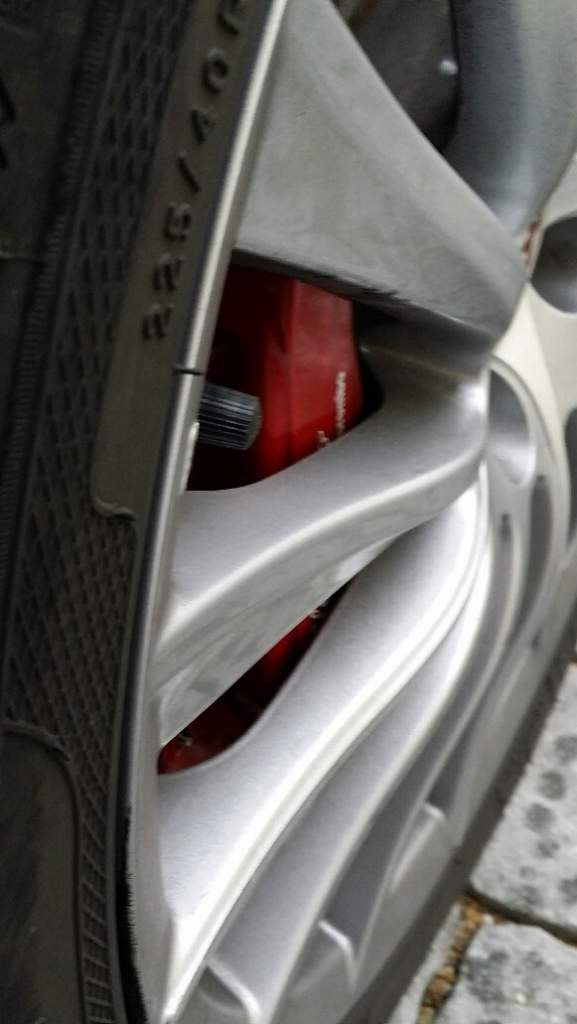

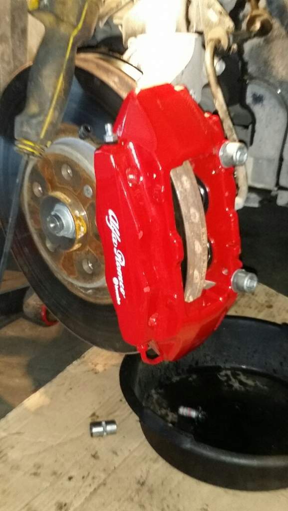

Finalmente montato l'impianto Brembo (solo anteriore) sulla mia Giuly!
Vi posto qualche foto...:)
Il meccanico ha impiegato circa 1 ora spurgo freni compreso...
Prime impressioni ottime, upgrade consigliatissimo sia come estetica che come resa.
Max
Le hai montate con staffa? O hai cambiato il mozzo?
Spesa totale?
Inviato dal mio Oneplus One
La "staffa" che trasforma l'attacco da assiale a radiale del montante.
Mentre dalla versione QV my 2014 o richidendo il kit Brembo, dovrebbe avere direttamente il montante con attacco radiale.
Simili, questa non è la pinza della Giulietta...
