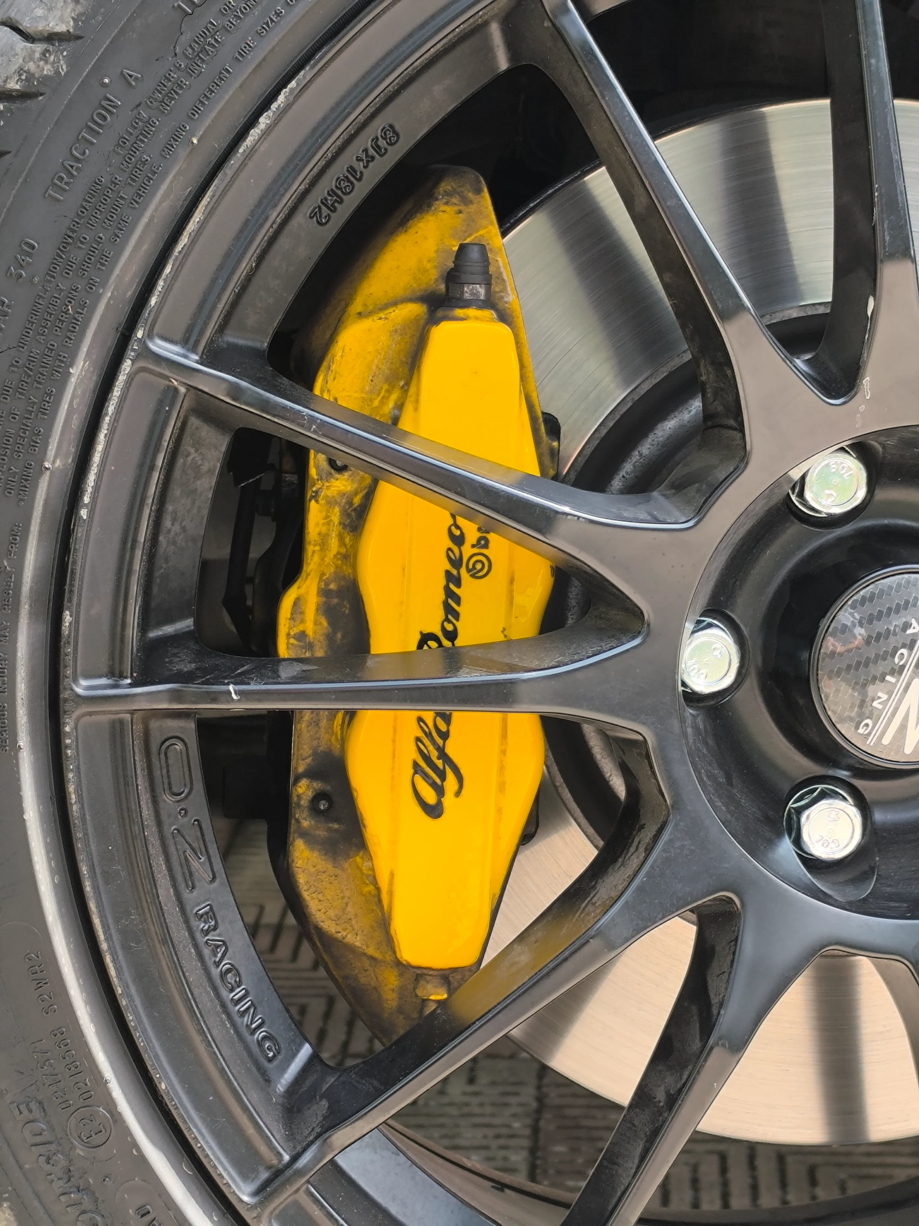

Le pinze posteriori sono uguali per tutte le versioni. Cambiavano solamente la vernice in base ai vari allestimenti ma sempre di normalissime pinze flottanti mono pistoncino si tratta. Niente a che vedere con le radiali. Poi in base alla presenza o meno dell'impianto maggiorato brembo di serie variava di poco il diametro dei dischi posteriori. Ma è inutile farsi ulteriori pippe strategiche in quanto la Frenata che conta è quella sull'asse anteriore dove c'è la trazione e la zavorra del motore.
