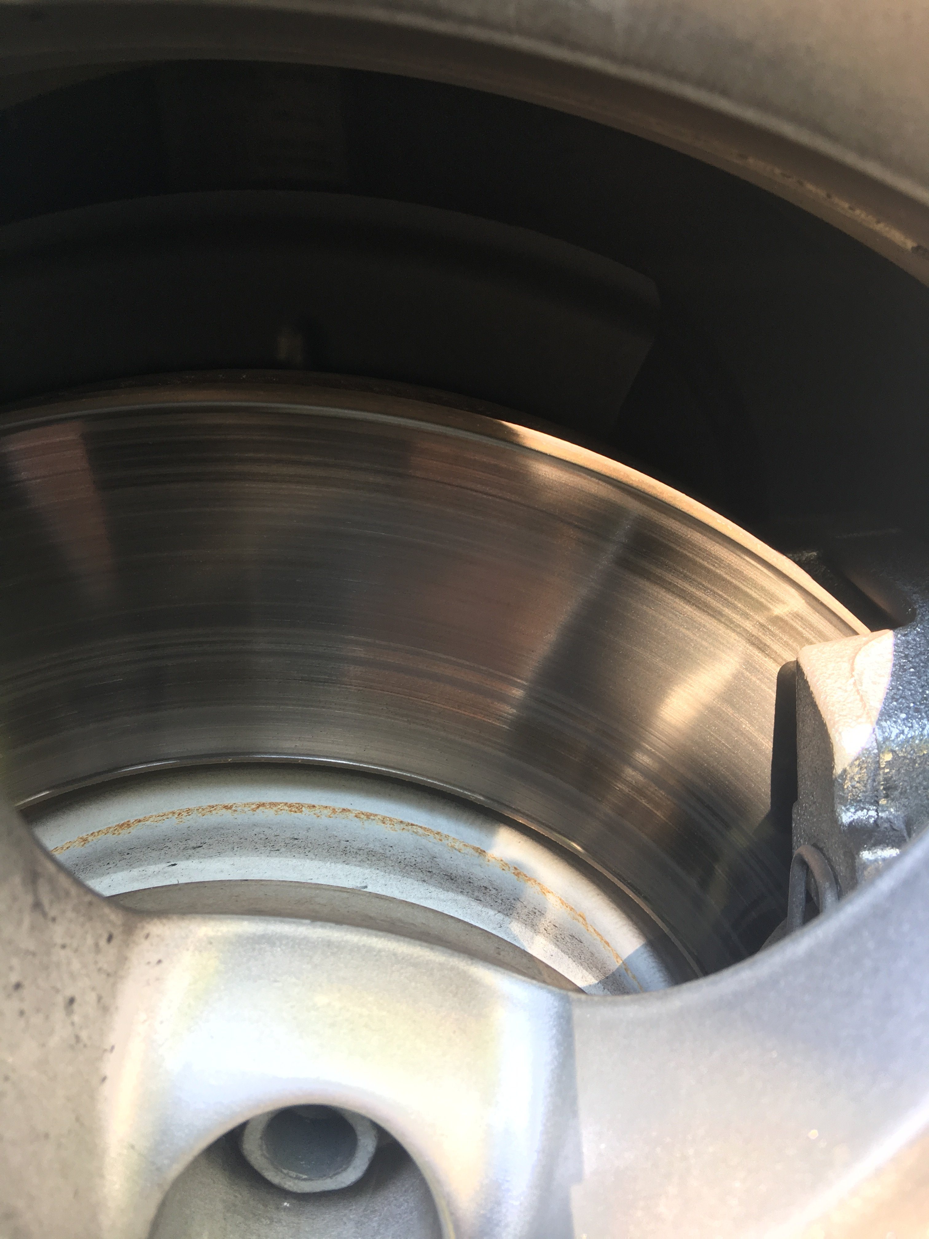

Per quanto riguarda l’usura del disco credo sia nella media, pensavo di sostituirli a 100000 km circa.

Il disco mi sembra ancora in ottima forma, a 100k km ci arrivi tranquillamente.

Il dentino c'è e si vede benissimo, di sicuro non è urgente sostituire i dischi, si può fare tranquillamente al prossimo cambio pasticche come detto da Maurizio, ma io piuttosto indagherei sul perché siano così consumati con soli 46k km

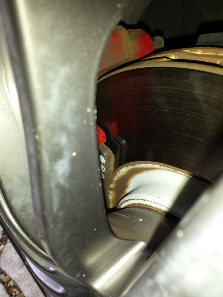

Giusto per confronto (anche se non è lo stesso tipo di freno) queste sono Brembo con 98000 km, quasi da cambiare. 46000 km con un 1.6 mi sembra un po pochino, freni molto?
Difatti quello è il consumo di un disco di circa 100k km, i miei che ho sostituito a 90k erano più i meno così. Una controllatina all'impianto idraulico gliela darei

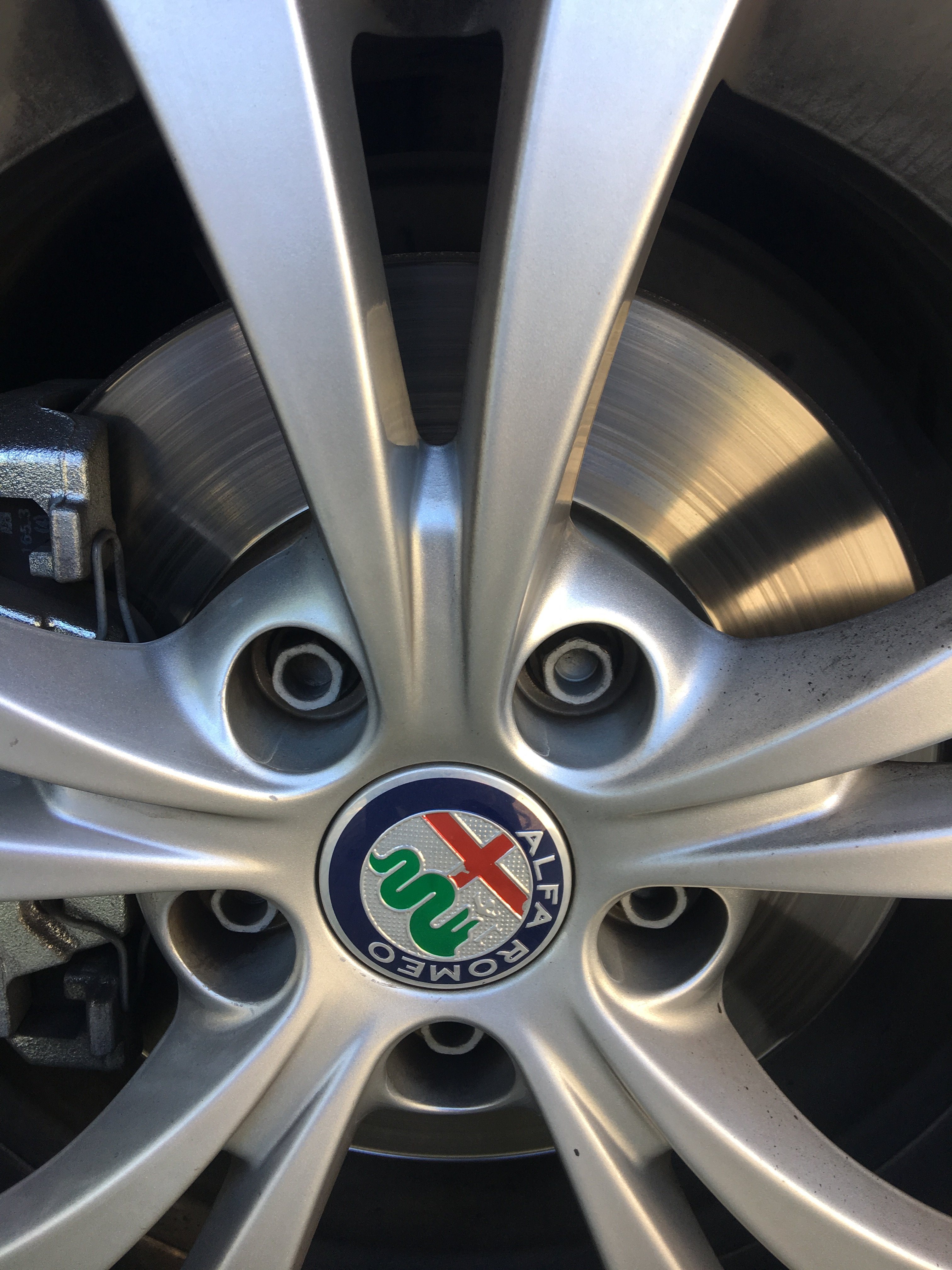

Allego altre foto del disco perchè secondo me non è così messo male.
Non vorrei che la foto dei dischi inganna, bisogna verificare.
Un Po di scalino e pure normale.
In teoria i dischi della 1.6, sono 26mm, dovrebbero essere cambiati con un consumo totale di 1,8 mm, 24,2mm.
I dischi vanno cambiati in base all usura e non ai km
