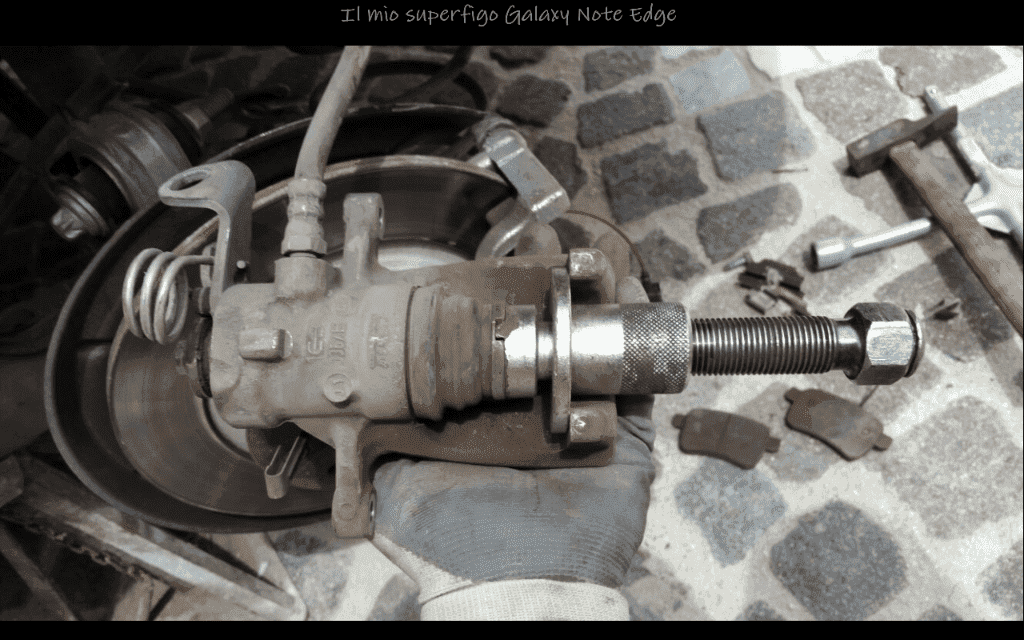

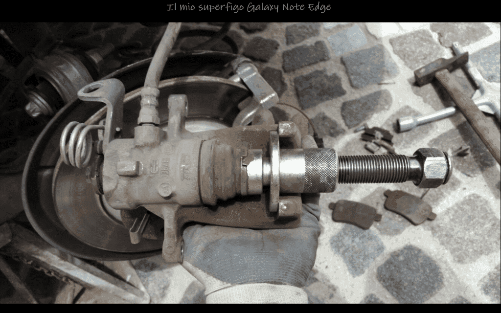

Ora ho io una domanda,
Per sostituire le pasticche posteriori sul retro, serve un attrezzo particolare ?
Oppure basta svitare i soliti bulloni ?
Ciao
Procedura simile agli anteriori+ attrezzo per arretrare i pistoncini...
Se il freno a mano è elettrico tutt'altra cosa...
Reazioni: GMG
Questo è l'attrezzo per arretrare il cilindro, esiste il destro e il sinistro, per la Giulietta se non ricordo male occorre quello che avvita a destra
Visualizza allegato 149234
Grazie mille Klaudyus, mi sembrava che non era uguale alle anteriori gia dalla 156 del 1997, e cosi.
Gentilmente come si chiama l attrezzo ? e mi sai dire se serve destro o sinistro ?
Maurizio parlava di problemi se il freno e elettrico, puo essere ?
ciao e grazie
