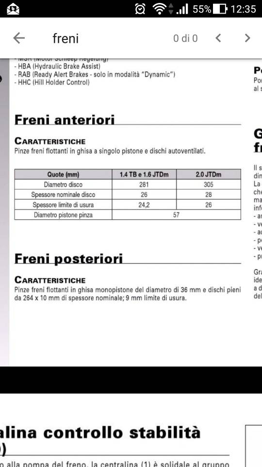

Condivido in pieno, mi può dire come ti regoli con lo spessore minimo dei dischi?
Dai dati del manuale tecnico che ho, avrei dovuto cambiare i dischi al primo cambio delle pasticche a circa 50.000 km.
io ho questi dati su impianto standard
La misura minima è scritta anche sul bordo del disco, non necessita il manuale d'officina...se il disco è al di sotto del limite a 50k km va cambiato, punto! E mi riallaccio al discorso del disco consumato con soli 46km, dalla foto si nota un bel dentino, si misura e ci si regola se cambiarli o meno.

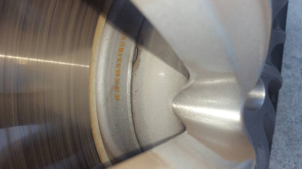

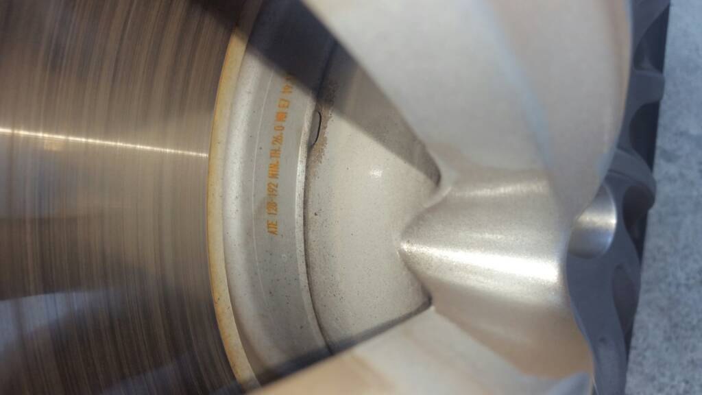

I miei dischi originali Ate da 305 recano la misura minima di 26mm, ma tutti i dischi la indicano

Oppure si può trovare impressa sul bordo esterno.
Su alcuni dischi, per evidenziare l'usura, è presente dulla superfice frenante, un incavo (un foro a metà) di profondità calibrata che finchè è visibile il disco è buono, se si cancella è da sostituire...
Reazioni: KLAUDYUS
Si infatti i numeri sono stampati in rilievo sul bordo come dicevo prima, in più gli Ate, che sono originali e di qualità, ripropongono i numeri anche sul collo del disco per facilitarne la consultazione, altrimenti bisognerebbe smontare la ruota per consultare quelli sul bordo
