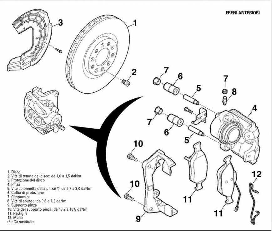

rigurado le coppie di serraggio pinza e porta pinza, ho trovato questo documento (vedi sotto)
qualcuno conferma le coppie di serraggio?
soprattutto al porta pinza che mi sembra importante
