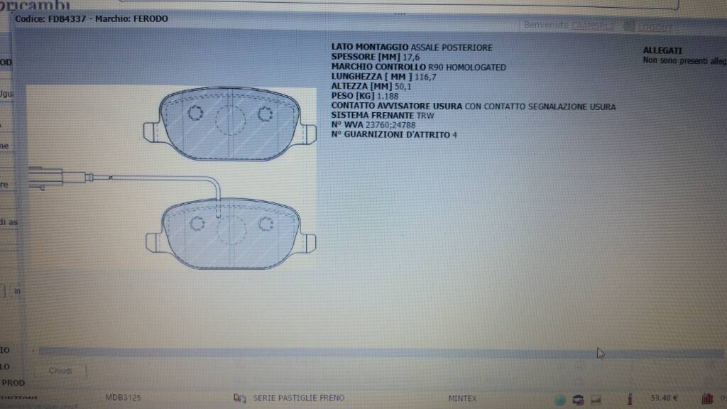

Le posteriori ci sono .. il codice è fdb 4337 con impianto qv

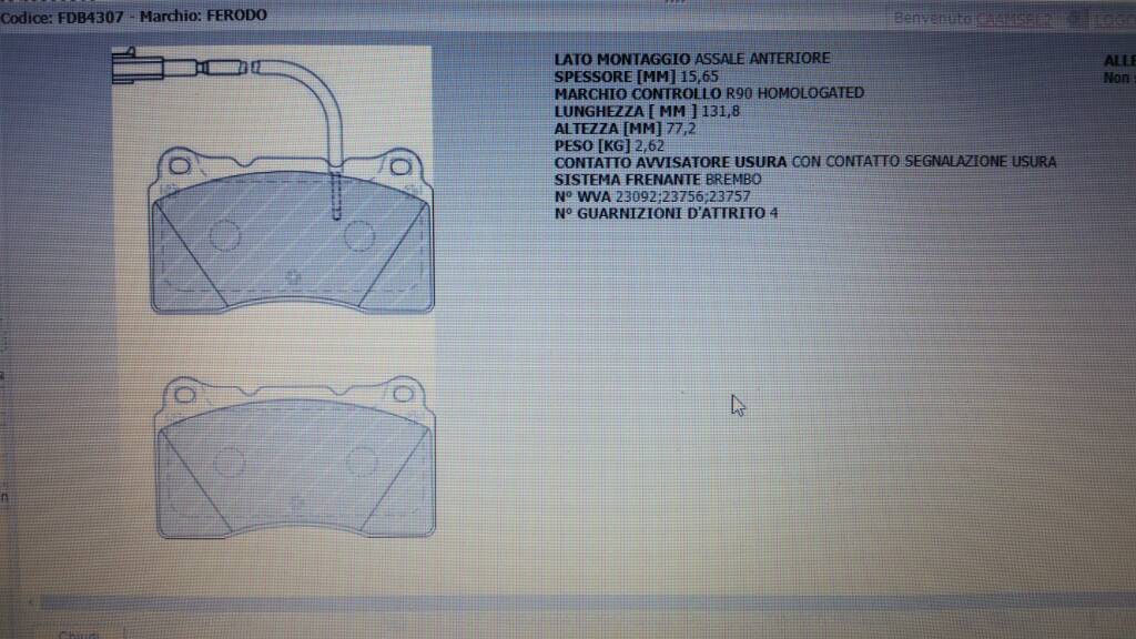

Per le ant sono fdb 4307
