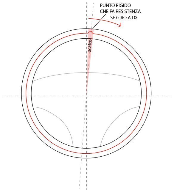

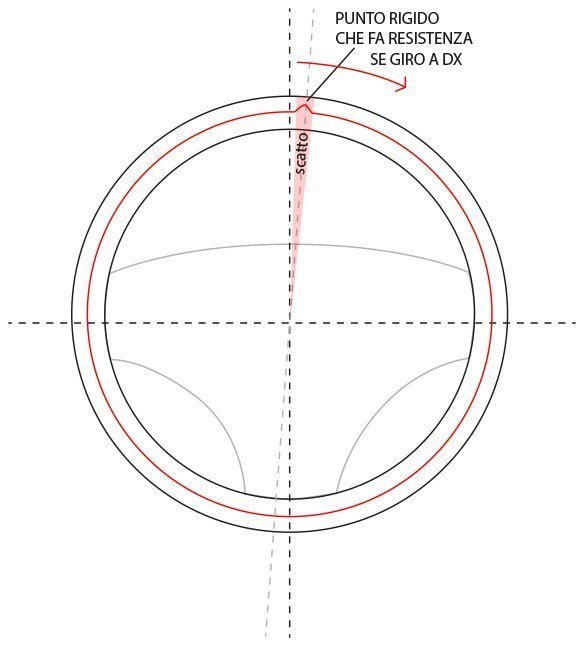

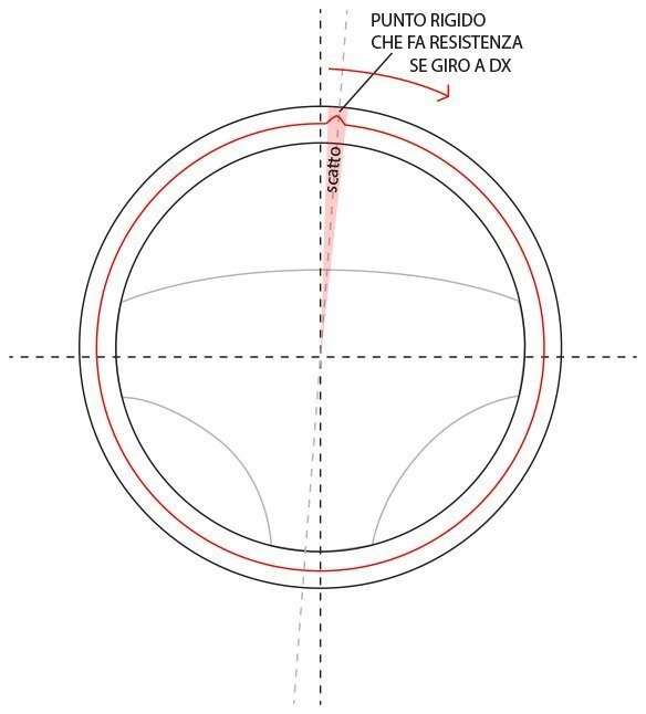

Salve a tutti ragazzi, ho letto con attenzione queste pagine, e credo si tratti del mio stesso problema che mi affligge da mesi e mesi,
dopo aver consultato conce e officine specializzate e gommisti senza che nessuno risolvesse.
Non ho ben capito però se è proprio come il mio: Io lo scattino volante lo sento in rettilineo, a macchina calda, direi oltre i 50km/h, sia in N che in D.
quando correggo la traiettoria verso destra.
ho pensato di mettervi un disegnino di dove sento il punto di sforzo, potete confermarmi che è com'era il vostro problema o si tratta di altra questione?
grazie

Ciao,a me sembra che il problema sia lo stesso che avevo io...la macchina mi si spostava da sola verso sinistra e quando la mettevo diritta (quindi verso destra) sentivo questo scattino....che fosse in D in N o in A non cambiava nulla,lo sentivo soprattutto in autostrada a 120/130. Mi hanno cambiato la scatola dello sterzo (ero in garanzia) e non ho avuto più nessun tipo di problemi...avevo contattato il servizio clienti Alfa e loro mi avevano detto come fare e tutto...ovvio che se sei fuori garanzia il costo è elevato (supera i 1.00 euro). Però prova a sentire eventualmente il servizio clienti che magari ti vengono un pò incontro se dovesse essere quello il problema (da ciò che mi dici sembra di si)

Grazie Matteoteam, oggi ho sentito il servizio clienti che non sa dirmi cosa può essere ovviamente, mi dice di andare in officina.
Domani vado ma sinceramente non so neanche come spiegare il problema, dato che l'altra volta loro credevano parlassi di lasco e si sono limitati a provarla e dire che non c'è lasco.
Sinceramente sarà dura digli: cambiatemi la scatola dello sterzo, tra l'altro è ancora in garanzia figurati se lo fanno.
Qualcosa mi dice che dovrò tenermelo per sempre...Vediamo domani se il meccanico mi credo o mi dà del pazzo..

Non é mica scontato che sia la scatola dello sterzo... anche se le esperienze degli amici sono un punto di riferimento importante, non é detto che a pari difetto corrisponda stessa causa. Va indagata la situazione.
