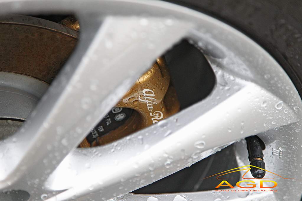

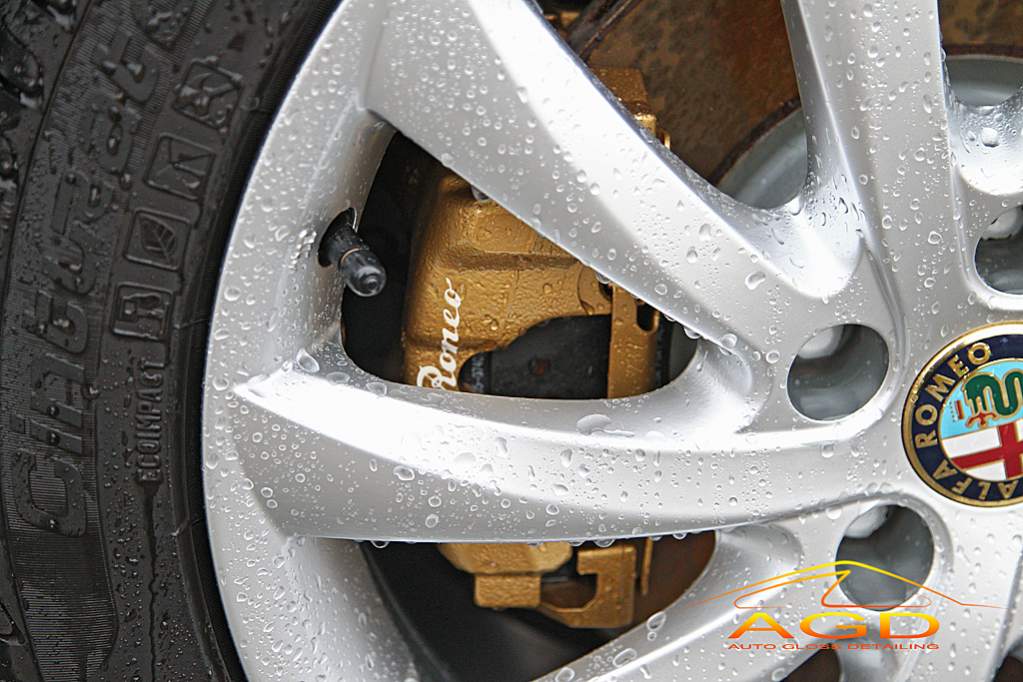

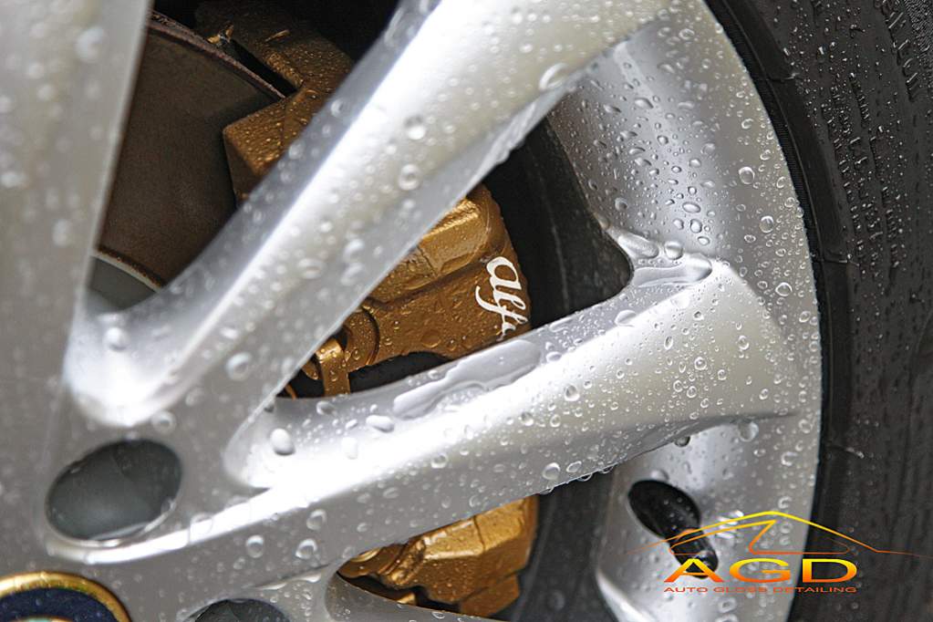

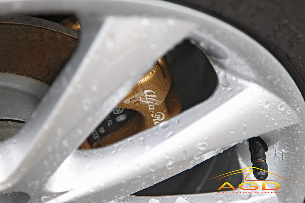

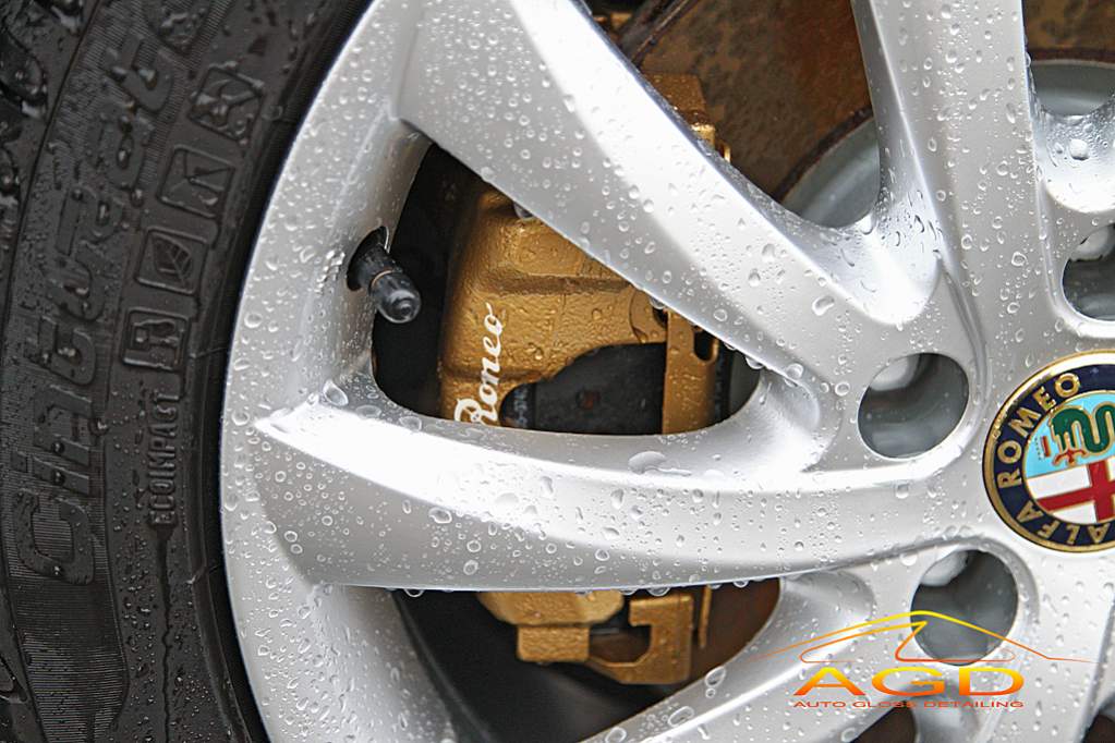

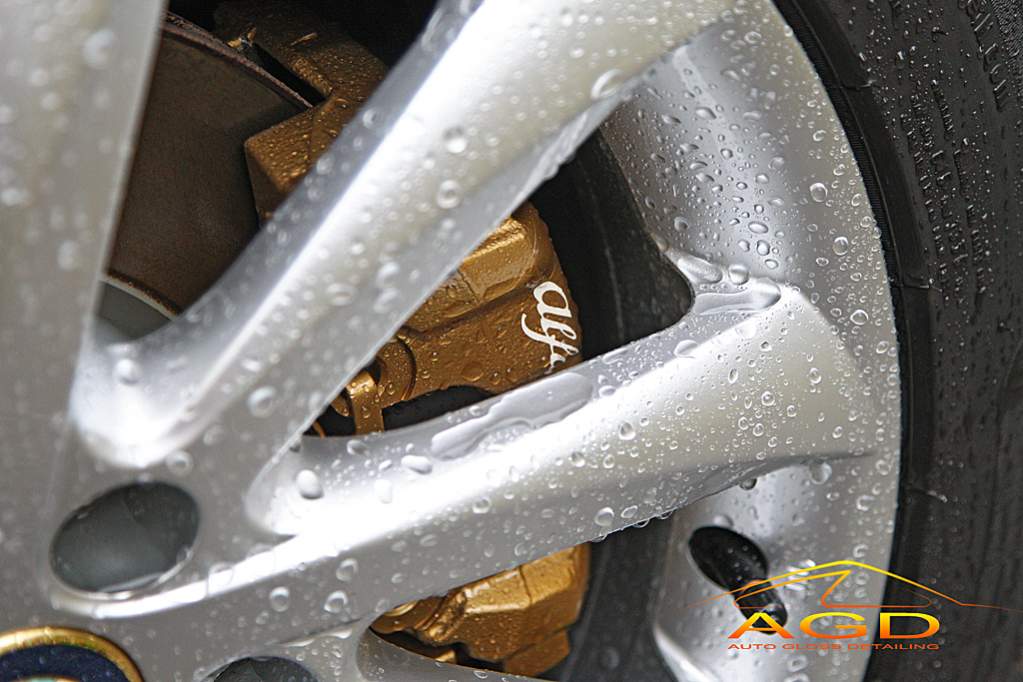

Come promesso ecco le foto delle mie pinze verniciate dopo 1 anno e 15.000 km! :D
Non mi sembra che stia saltando via tutto :lol2:
P.S. Scusate i cerchi bagnati! :p

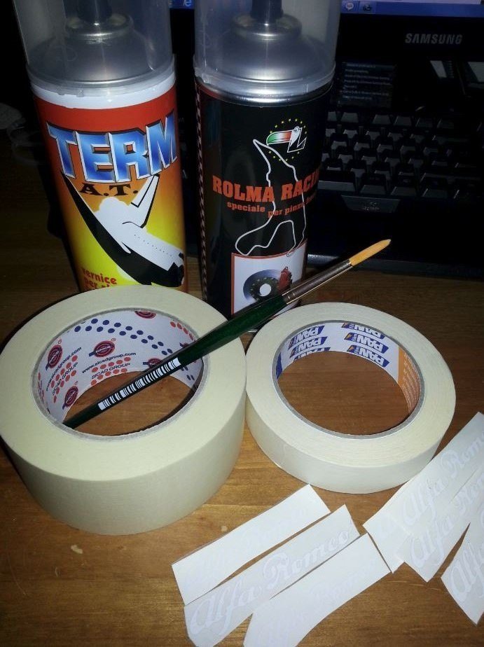

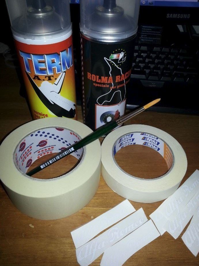

Eccomi... sono appena tornato.
Ho trovato solo le bombolette spray, ma in compenso ho trovato anche il trasparente.
Allora ho deciso di prendere tutto il necessario
Ora mancano solo i detergenti, spugnette e spazzole di ferro e panni vari per la pulizia prima del lavoro.
PS: mio padre mi ha detto che ha sia i cric sia cavalletti fissi... pertanto dovrei essere a posto.
:D
Visualizza allegato 97472
Visualizza allegato 97473
Visualizza allegato 97474
Bellissime davvero... complimenti
Visualizza allegato 97475
ti raccomando foto del lavoro:SuSu:..... questo , e un lavoro che faro anche io , appena riattivero l assi. allo scooter:p:p
