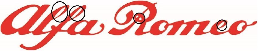

Intanto lui continua ad essere dubbioso e mette le mani avanti su una possibile non riuscita.
Finalmente almeno ho capito la sua perplessità: in pratica ha paura che le parti cerchiate in nero nella foto sotto, che sono le più piccole, passandoci la vernice possano non venire bene. Soprattutto nella mascherina più piccola che è mm 65x13

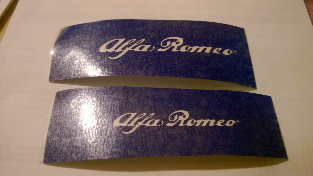

E dopo tanto penare ecco finalmente i miei adesivi:
Mi ha già applicato l'application tape per poterlo attaccare più facilmente. Me ne ha fatti 6 (3 piccoli e 3 grandi), per un totale di € 5,00.:eclipsee_Victoria:

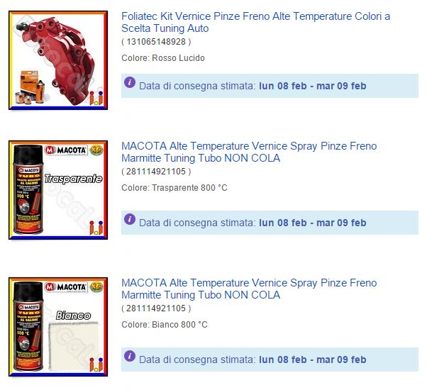

Ti ringrazio. Infatti poi mi sono convinto anche io di questo e ora sto aspettando che arrivi il materiale ordinato:
Intanto sto recuperando tutto il resto dell'occorrente. Effettuerò il lavoro il prossimo fine settimana, dopo aver fatto l'inversione delle gomme (meglio prima altrimenti rischio che il gommista mi faccia saltare un po' di vernice!) e dopo averle dato una bella lavata! Vi terrò aggiornati...
