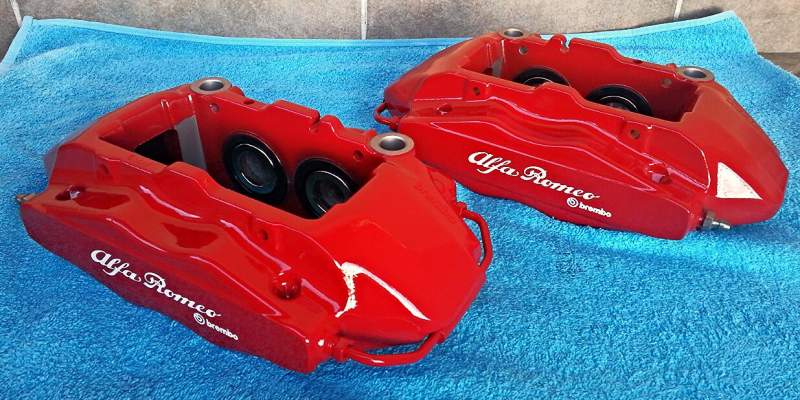

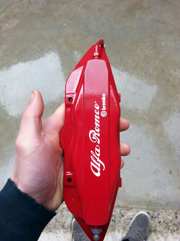

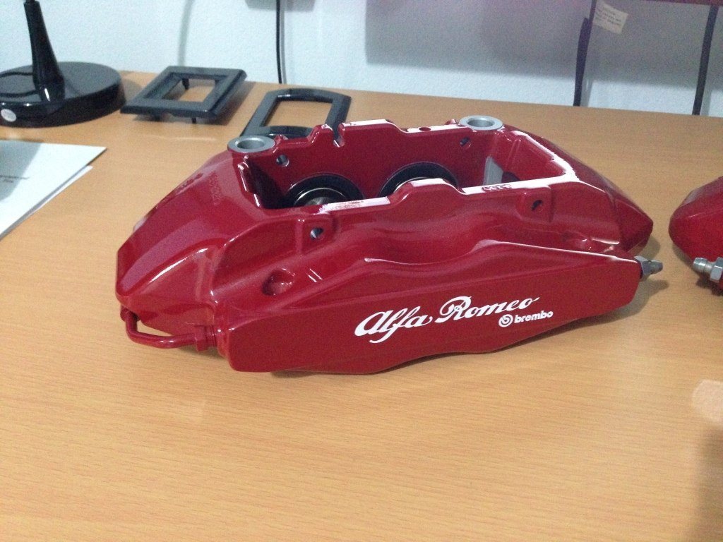

Non è che non mi fido per carità, ma come fa questo ad essere colore argento?
Possibile che siano le foto che ingannano? A me sembra proprio bianco...boh
Comunque, se la scritta è argento, perchè coloro che hanno verniciato le pinze hanno scelto gli adesivi bianchi? Forse perchè il colore argento non risalta molto sulla pinza rossa?
