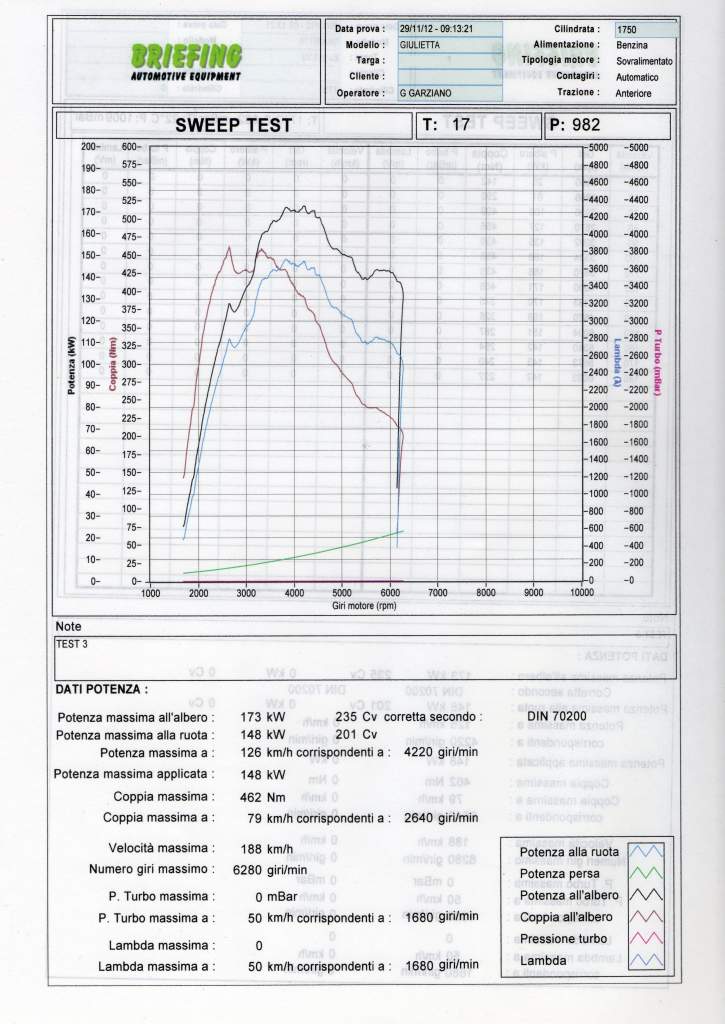

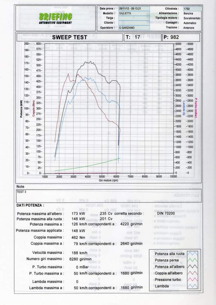

ciao ragazzi...torelli cosa ne pensi della mia rullata? come mai i cavalli sono rimasti originali e la coppia è così esagerata?
Visualizza allegato 98892
strano che non sei riuscito a tirare fuori cavalli.
Bisognerebbe dare uno sguardo al tipo di rimappatura che ti hanno caricato su.
Ma vedendola così mi sà tanto di pressione turbo alta(e giustificherebbe l'ottimo incremento di coppia) ma scarsa conoscenza delle varie limitazioni e/o gestione motore Med17 in genere.
