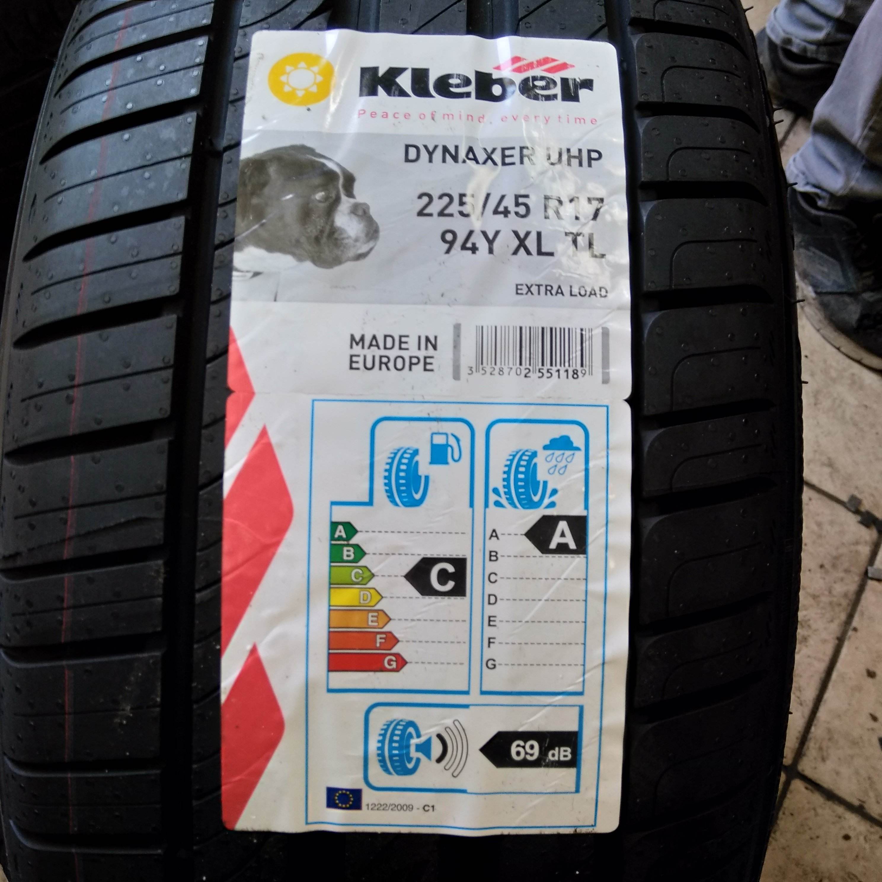

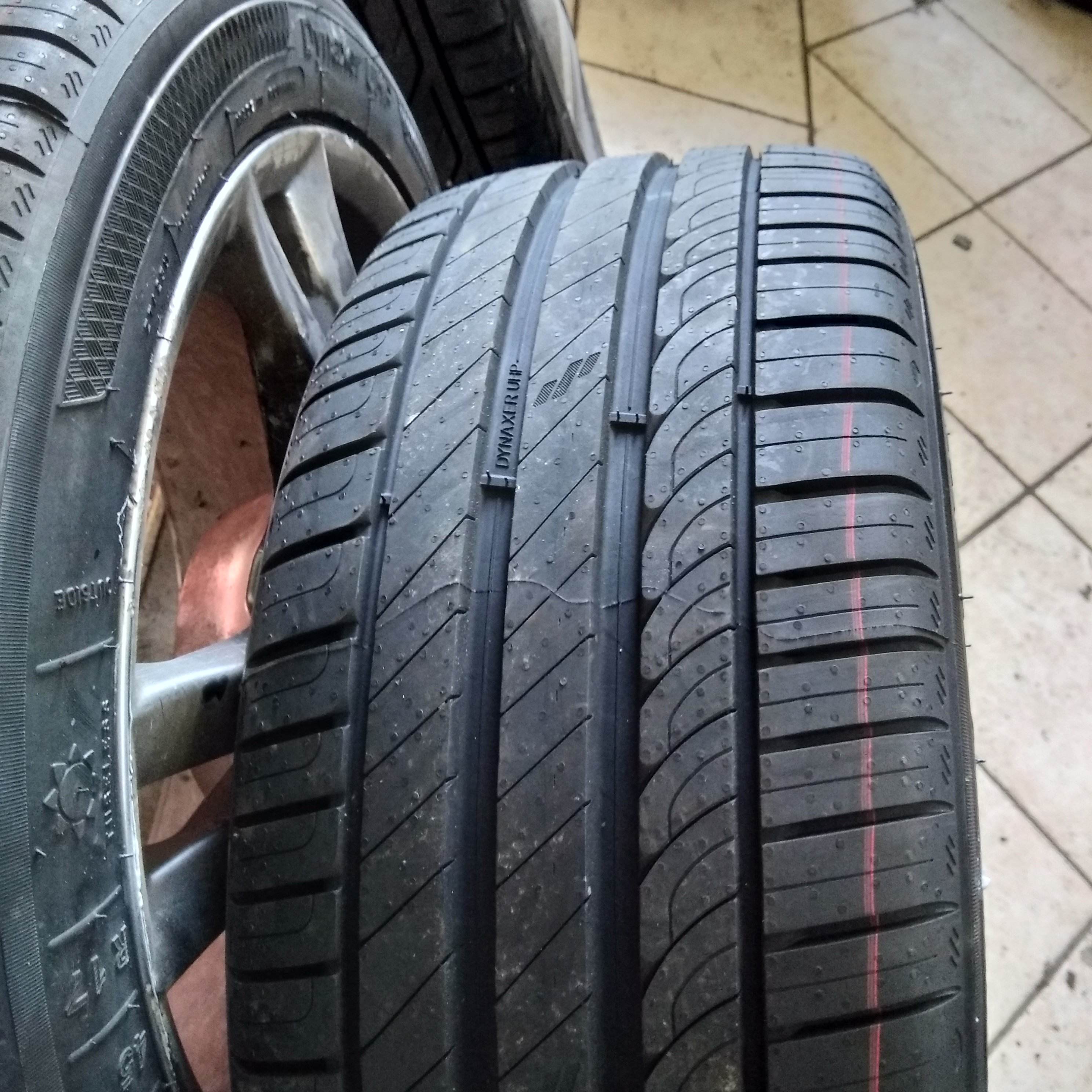

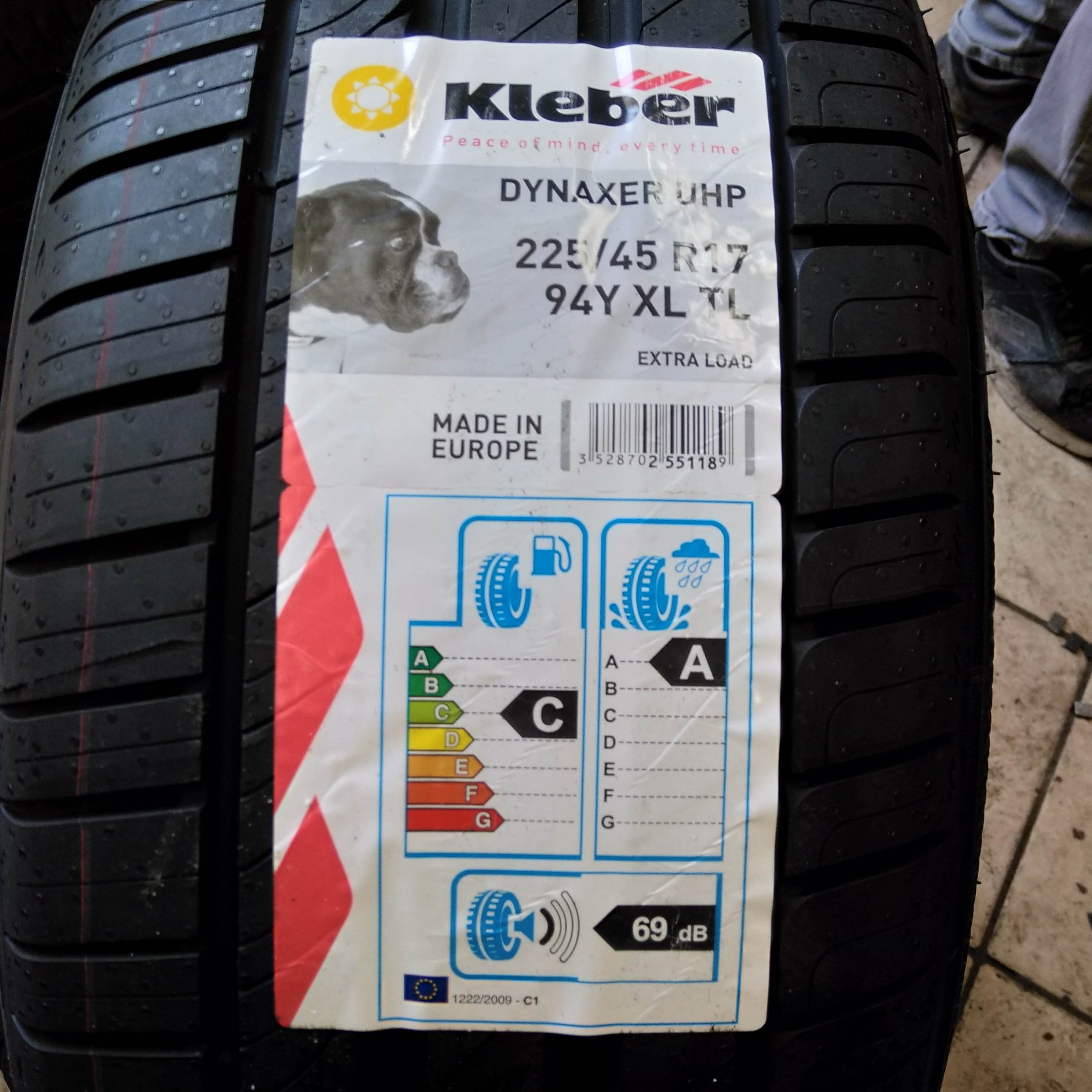

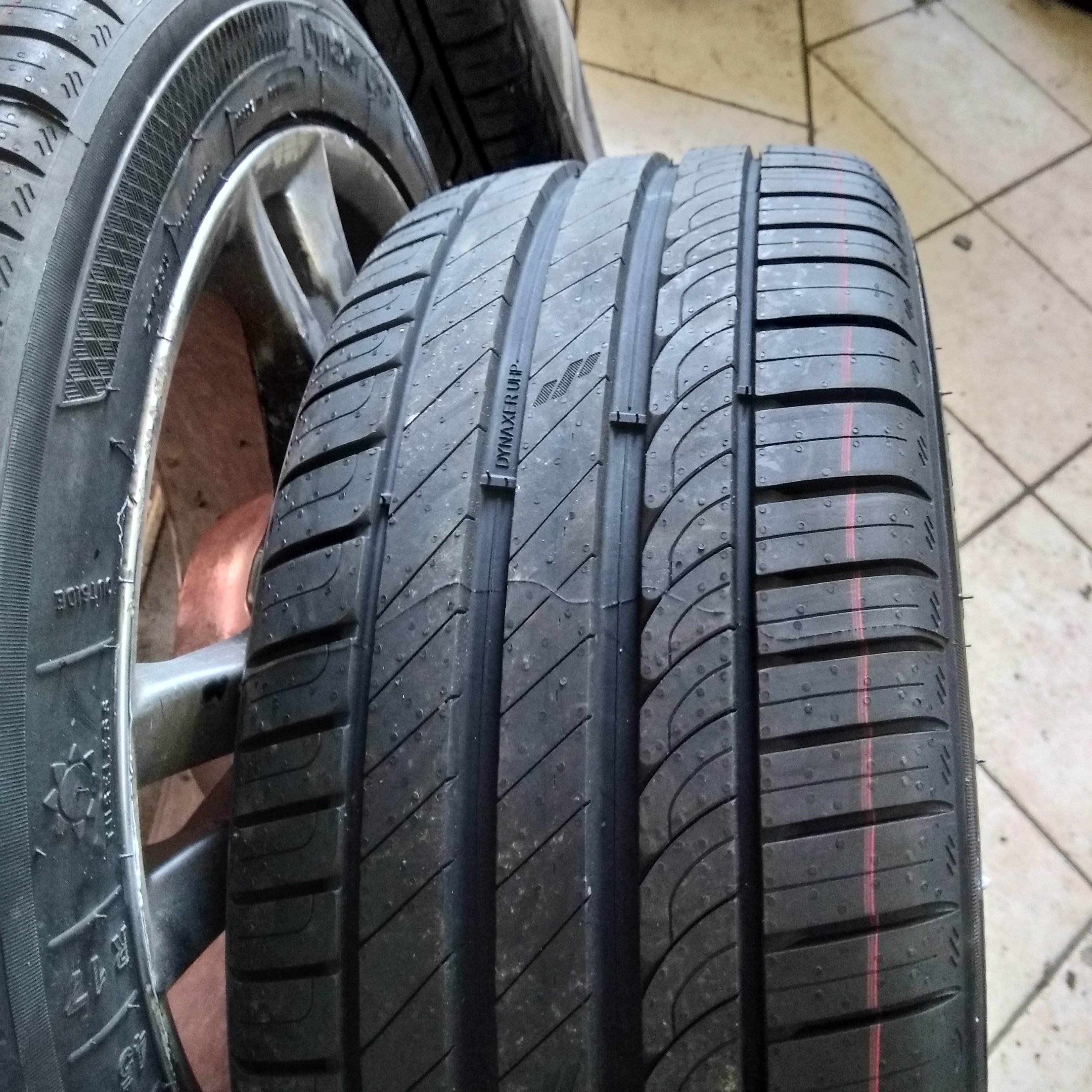

Ho avuto lo stesso problema con le stesse gomme Bridgestone di primo equipaggiamento,ma a circa 40000 km.
La sentenza del gommista : le gomme posteriori erano "CALETTATE" mi ha spiegato il perchè del difetto.
Mi ha consigliato di cambiarle e di fare una convergenza anteriore e posteriore con gomme nuove.
Mi ha consigliato quelle che vedi in figura. e quando le ha montate mi ha a fatto assistere al controllo della convergenza.
L'assale posteriore era fuori di un bel po...
Avrei giurato che il rumore provenisse dall'asse anteriore.... e invece.....
Convergenza, ed Equiibratura 80,00 € a gomma con sostituzione delle valvole... Ma è davvero un amico..
Avrei giurato che il rumore provenisse dall'asse anteriore.... e invece.....Visualizza allegato 202905 Visualizza allegato 202906
