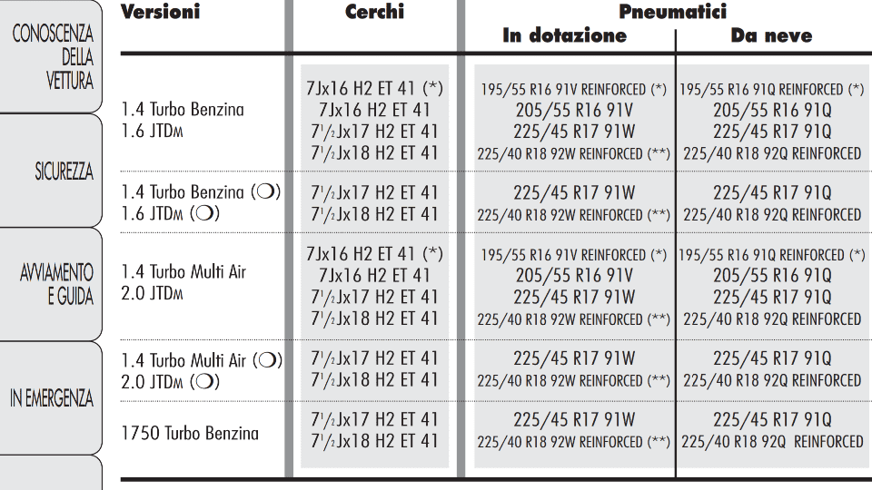

scusate ragazzi, io sono nuovo del forum essendo in attesa di una giulietta 1.6 jtdm che dovrebbe arrivarmi prossima settimana con le gomme estive.
Visto che direi sia il caso di montare delle invernali.. e non avendo ancora il libretto a disposizione per sapere le varie misure omologate.. voi potete aiutarmi?
205/55 R16
225/45 R17
225/40 R18
195/60 R16
A meno che tu non abbia l'impianto frenante maggiorato, allora solo i cerchi da 17 e 18 perché con i 16 non ci sta il portapinze.
Non so se i codici carico / velocità cambiano a seconda delle versioni , motori o my, non ho mai approfondito.

come mai si può scendere fino alle h??? c'è scritto sul libretto?

se è tutto corretto allora mi monto delle gomme invernali sui 17.. tipo le nokian wr d3 22/45 r17 91h e sarei a posto.. e per l'estate via con dei bei 18.. :)
Puoi scendere fino a Q (sicuramente è riportato sul LUM, sul libretto non ricordo)
Io ho la versione 2.0 diesel con pack sport senza pinze, il codice di carico per le estive è V, ma per le invernali puoi scendere a H
Le tue info non sono precisissime, solo le gommatura 195 e 205 sono V, mentre le 225 sono W.
Per le winter, come già accennato,
si può addirittura scendere a Q (questo formalmente, anche se poi occorre verificare cosa si trova sul mercato).
Per le winter, come già accennato, Visualizza allegato 134072si può addirittura scendere a Q (questo formalmente, anche se poi occorre verificare cosa si trova sul mercato).
Grazie mille!! :) :) sei stato super esauriente.. :)
