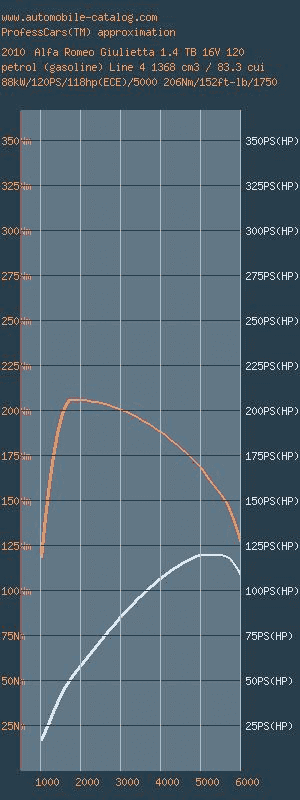

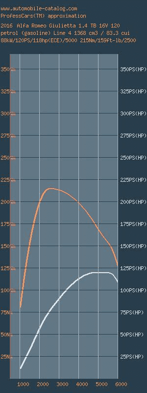

Grazie ad un altro utente del forum, è stato possibile recuperare il grafico di curva e coppia della TB120 Euro 6. Allego anche la versione Euro 5 per un confronto. La potenza è sempre la stessa ma si raggiungono i 120 cv leggermente prima, mentre la coppia è spostata più in alto e mi sembra più spalmata. Ma la versione 2010/12 ha 206nm a 1750giri e la 2014/15/16 a quei giri ne ha 175 di nm :eek:.
