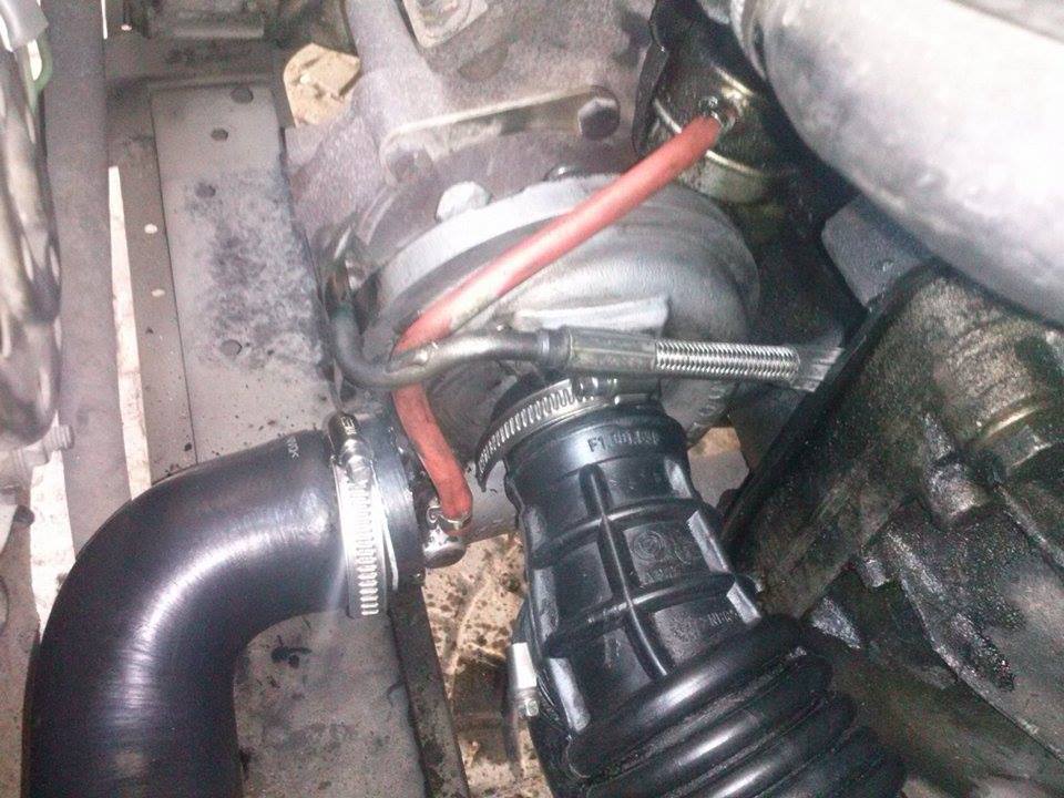

l attuatore lo avrei smontato e ripulito per bene volendo ma è messo in una posizione molto brutta.. il mio è un garrett vnt 25, e onestamente non riesco a capire se l attuatore funziona a pressione o a depressione! il tubo che si collega ad esso per farlo funzionare, va sull imbocco della turbina che si collega all'intercooler..
in questa foto si vede benissimo, cioè come funziona? perche in quel punto è un po difficile creare depressione, è possibile che l attuatore funzioni a pressione? sembra davvero strano.. che ne pensate?
L'apertura della valvola può avvenire in svariati modi i principali sono a pressione a depressione oppure a comando elettronico.Nel tuo caso vedendo quel tubo rosso che sicuramente sarà poco consistente (morbido) credo che il comando di intervento della valvola avvenga per depressione.Ripeto il fatto che non conosco bene il motore quindi lascio l'opportunità di intervento a qualcuno più esperto.
Comunque Rozx, dovresti infilare la mano dietro l'attuatore e vedere se la leva di comando si muove e magari che non sia sganciata.
la leva ha una sorta di guaina che la riveste, onestamente non si riesce a vedere e infilare nulla, riesco solo a toccare leggermente l asta dell'attuatore, del resto non c è spazio per andare oltre.. non credo sia staccata, ho visto il seeger ed è in posizione.. ma onestamente non so se muove o meno.. in che direzione deve muoversi quell'asta? su e giù? o avanti e indietro?
la procedura di verifica descritta in quell articolo io non posso farlo, dato che il mio non è gestito da nessuna elettrovalvola ma dalla pressione o depressione creata autonomamente dal turbo
comunque confermo, l attuatore è bloccato.. ho provato a lubrificarlo, muoverlo forzatamente, ho staccato il suo tubo e ne ho messo dentro un altro, dal quale ho creato prima pressione e dopo depressione, ma l attuatore non ne vuole sapere di muoversi..che sfiga cavolo!! la egr mi funziona perfettamente, basta fare un po di depressione e si apre benissimo, quello schifo di attuatore del cavolo invece no! il bello è che non posso fare assolutamente nulla per rimediare adesso, in quanto dovrei tirare giù la turbina ed è impensabile

si l ho letta, ho provato sia a premere che a tirare l alberino, ovvero la piccola leva a cui è attaccato l attuatore ma non si muove. è proprio bloccata..
quindi l'unica alternativa sarebbe smantellare la turbina... qui devi vedere se ne vale la pena oppure no, in base anche se decidi di tenere la 166.
