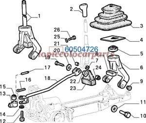

Prima particolarità a cui stare attenti è che il cambio delle Alfa Sprint/33 1.7 carburatori hanno una coppia conica particolare (10/37) mentre le altre motorizzazioni (anche il 1.7 ie) hanno rapporti più corti. Il differenziale invece è lo stesso dalle prime Alfasud fino ai modelli 33/Sprint (comprese le Arna?) costruite fino al Giugno 1988, poi cambiano dei rasamenti che li rendono non intercambiabili.
Per riconoscere i cambi compatibili da cui estrarre il differenziale si possono riconoscere dal leveraggio del cambio, che deve essere così:

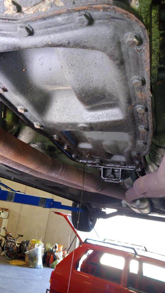

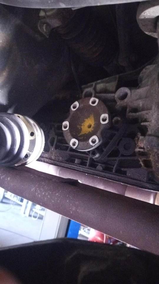

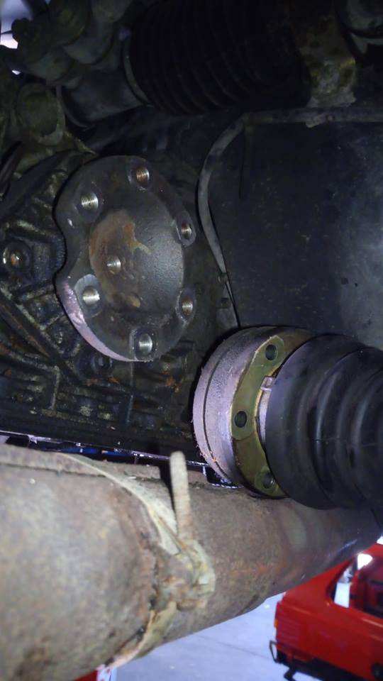

Stamattina ho iniziato il lavoro di smontaggio del differenziale: ebbene sì, ho deciso di tentare la strada solitaria, sperim ben...

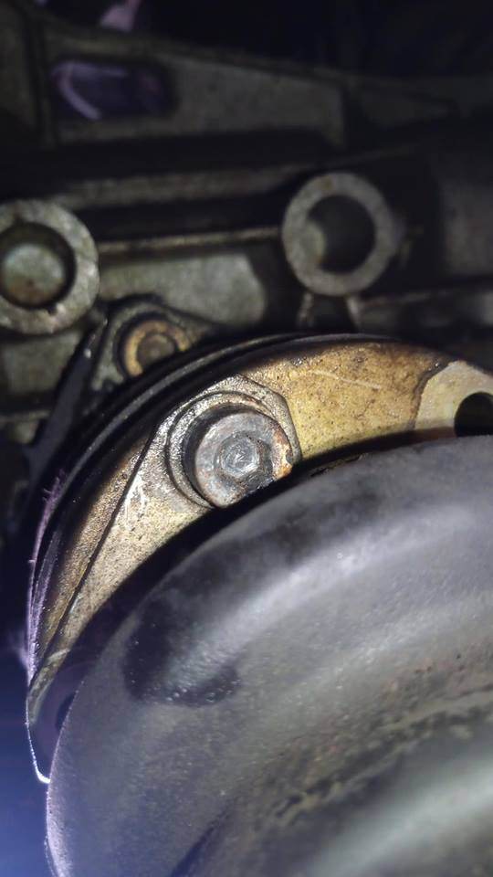

Devo innanzitutto procedere a staccare i due semiassi svitando le sei brugole.
Ho già trovato il primo problema, una brugola mezza spannata, per fortuna con molta pazienza e con l'aiuto di qualche provvidenziale esclamazione divina sono riuscito a toglierla.

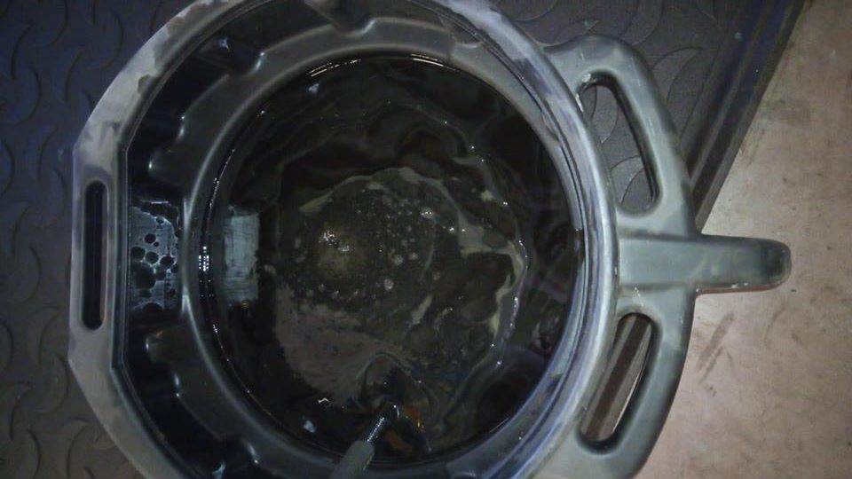

Svuotato l'olio del cambio, che nonostante i 3 anni e 10.000 km non aveva secondo me un bel colore), ho iniziato a svitare la coppa del cambio. Domani, lasciato scolare per bene l'olio, procederò ad aprire per scoprire l'entità del danno.
Occhio al sensore di velocità sopra all'innesto del semiasse lato passeggero , se non ricordo male
va tolto prima di sfilare l'innesto dal cambio ...
Reactions: bobkelso
Lo so, infatti è una delle cose a cui dovrò stare attento

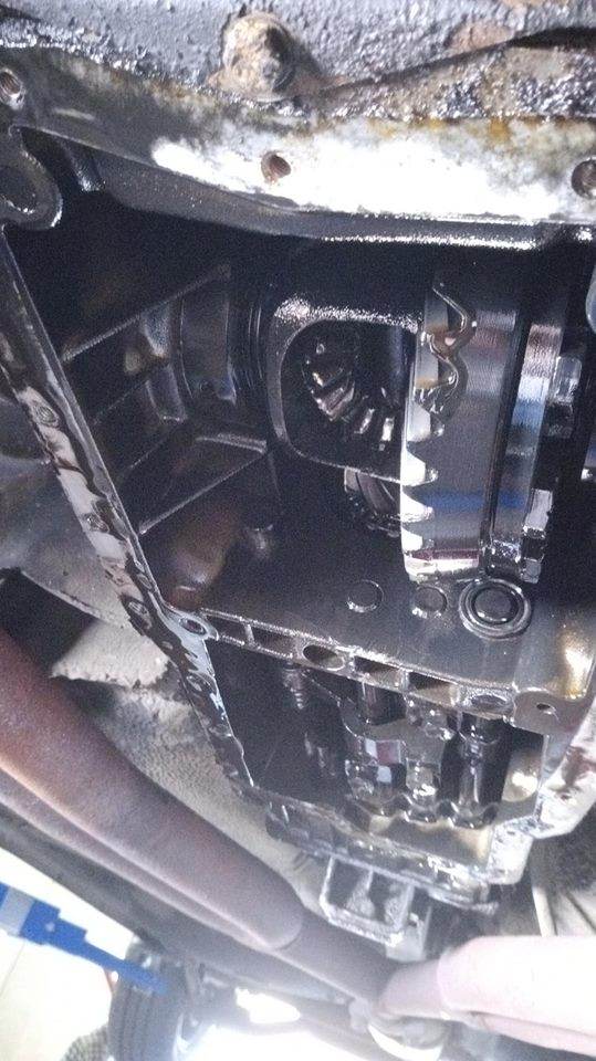

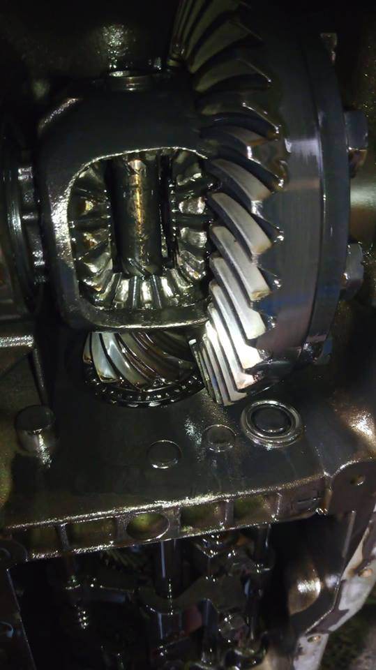

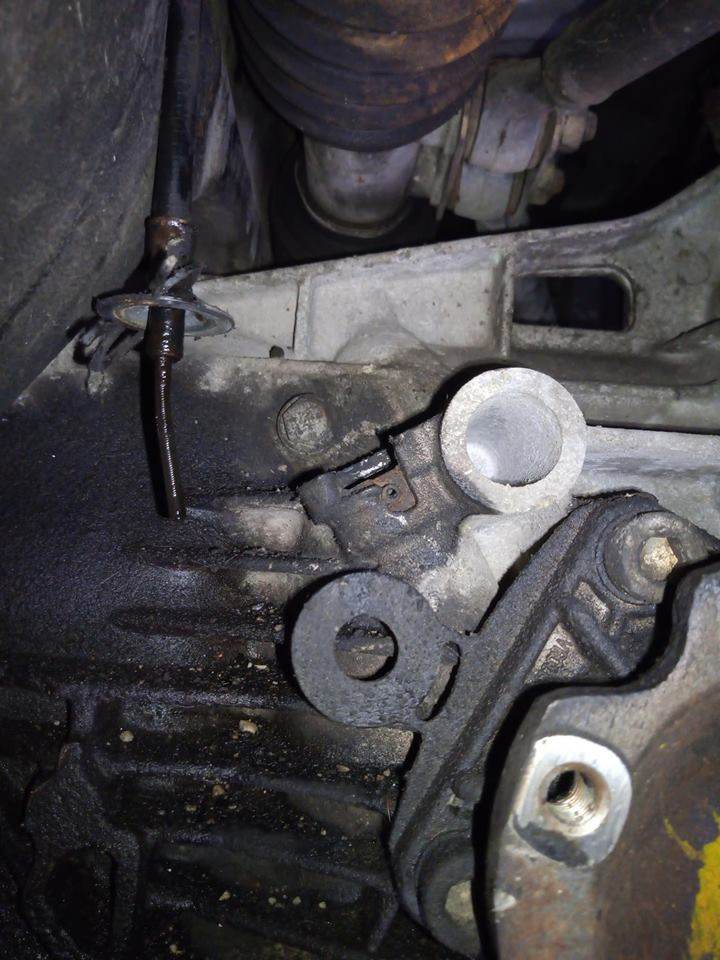

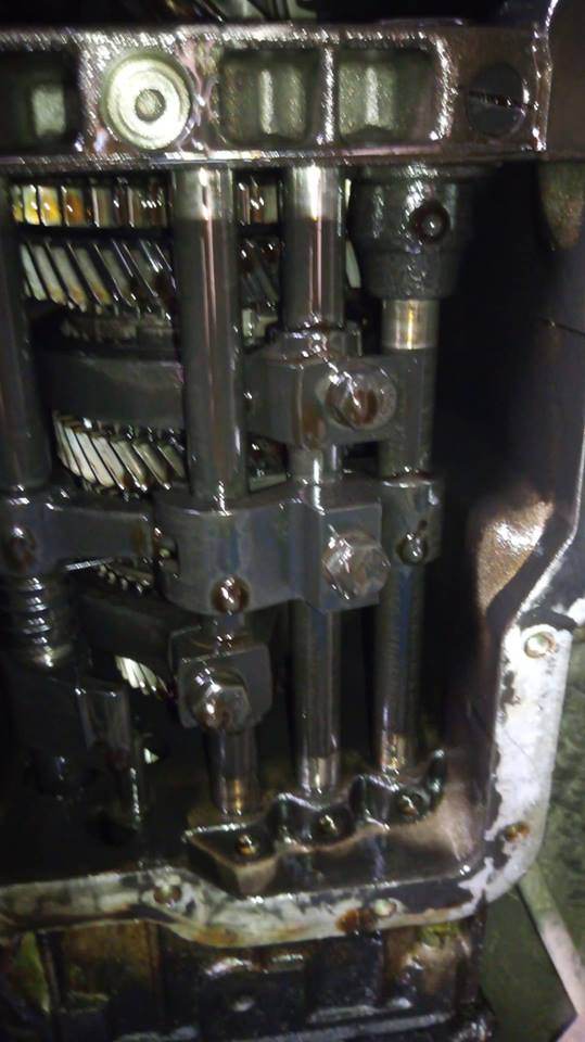

Oggi sono riuscito a dedicare un paio d'ore all'ammalata, procedendo all'apertura del cambio:
Visione particolareggiata:
Adesso mi devo preoccupare di estrarre l'ingranaggio del contakm:
