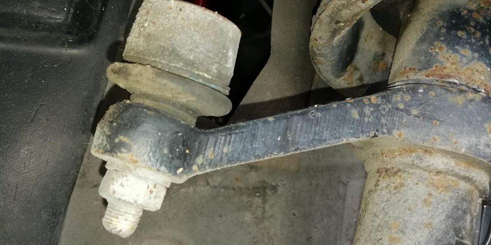

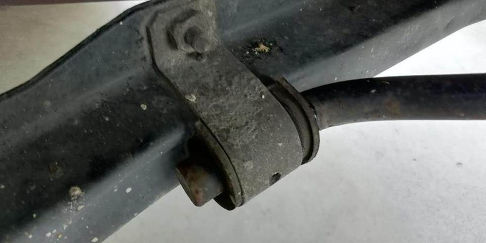

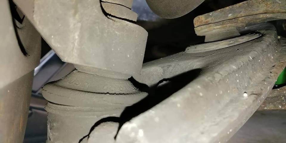

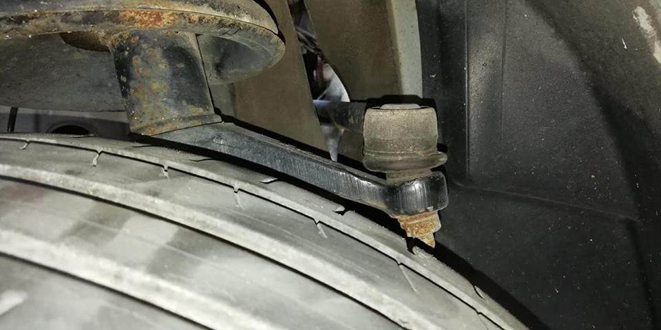

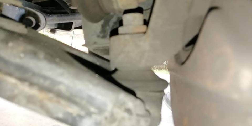

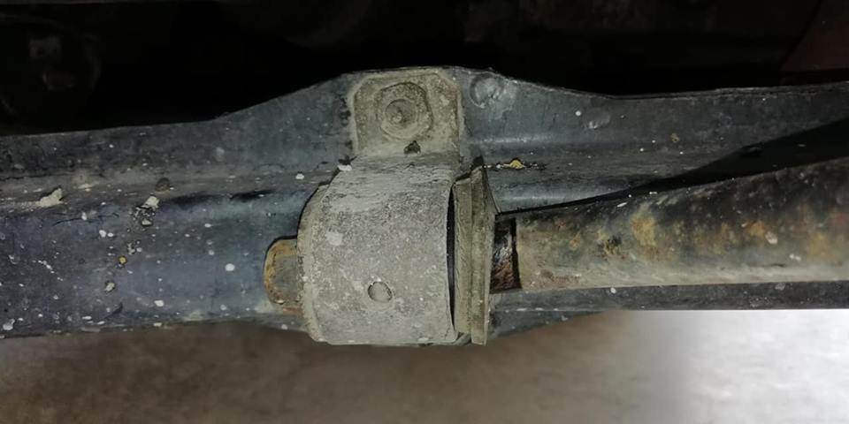

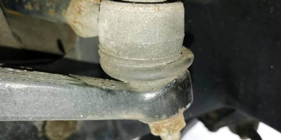

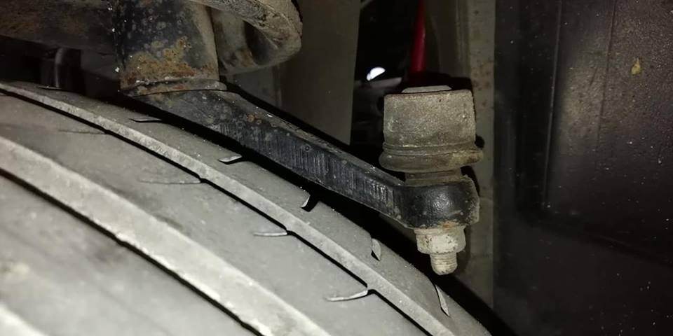

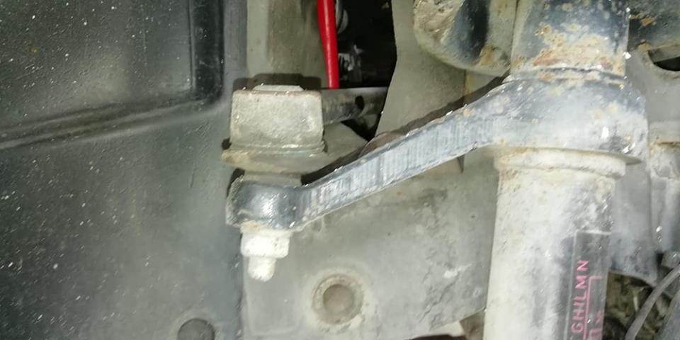

Sei sempre un faro nella notte, grazie alle tue dritte ho dato un'occhiata più approfondita e questo è quanto ho notato:
Lato destro:
Questo invece è il lato sinistro:
Questa invece la differenza a ruote montate, la seconda foto è un mirroring del lato destro per confrontarle meglio:

Ciao, si anche a me le parti fotografate 'sembrano' nella norma,
(al limite la testina del braccetto di sterzo che non ti garba perchè sembra
un po' storta potrebbe essere allentata e poi rifissata un po' più dritta,
ma è un dettaglio, anche come è ora la sua gomma di protezione
non si è rotta e a livello di sterzo non influenza)
Ti rimane da guardare:
- le boccole in gomma dei braccetti di sterzo
sul lato interno dei braccetti (apri cofano e guardi dove i braccetti
si collegano alla sezione centrale mobile della scatola sterzo,
li ci sono delle boccole in gomma a vista, di solito semieterne
ma potrebbe essersene mossa una)
- le boccole in gomma degli attacchi bracci sospensione vicino
al cambio (più facile se usi la buca o un ponte)
- gli attacchi in gomma dei mac person ai duomi (apri cofano
e dai un'occhiata, se sono scentrati la gomma si è slargata/strappata)
- i fissaggi della scatola guida alla paratia tra motore e abitacolo (4 bulloni passanti)
ma i sospettati spesso sono i cuscinetti di rotazione sotto
ai piattelli molla inferiori, chiaro prima guardi il resto perchè smontare
gli ammortizzatori ci va un'ora di tempo per ognuno e altrettanto a rimontare
il tutto e serve l'attrezzo per comprimere le molle
( tra l'altro operazione pericolosa se non fatta con utensili/metodi sicuri,
una molla che schiocca è praticamente una tagliola ) più i cuscinetti,
soffietti e tamponi di ricambio se trovi che i suoi sono andati..
..considera che già ogni 60.000-80.000km i cuscinetti sotto ai piattelli molla
possono essere tritati..oppure basta una buca molto grossa a farli secchi..

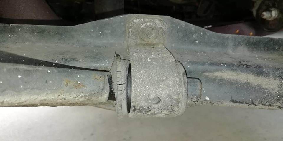

Domani mattina la porto dal meccanico, purtroppo non riuscendo a capirci nulla ed essendo alcune operazioni non facili da svolgere, lascio fare ai professionisti: nel mio garage farò altre attività più semplici e godibili.
Ciao ,
le boccole della barra stabilizzatrice le vedo in uno stato assai pessimo e si vede
chiaramente che la barra si sposta dentro di esse , sicuramente il suo spostamento
ti può dare problemi simili a quelli che descrivevi in inizio ma non cosi marcati come
li descrivi ;)
