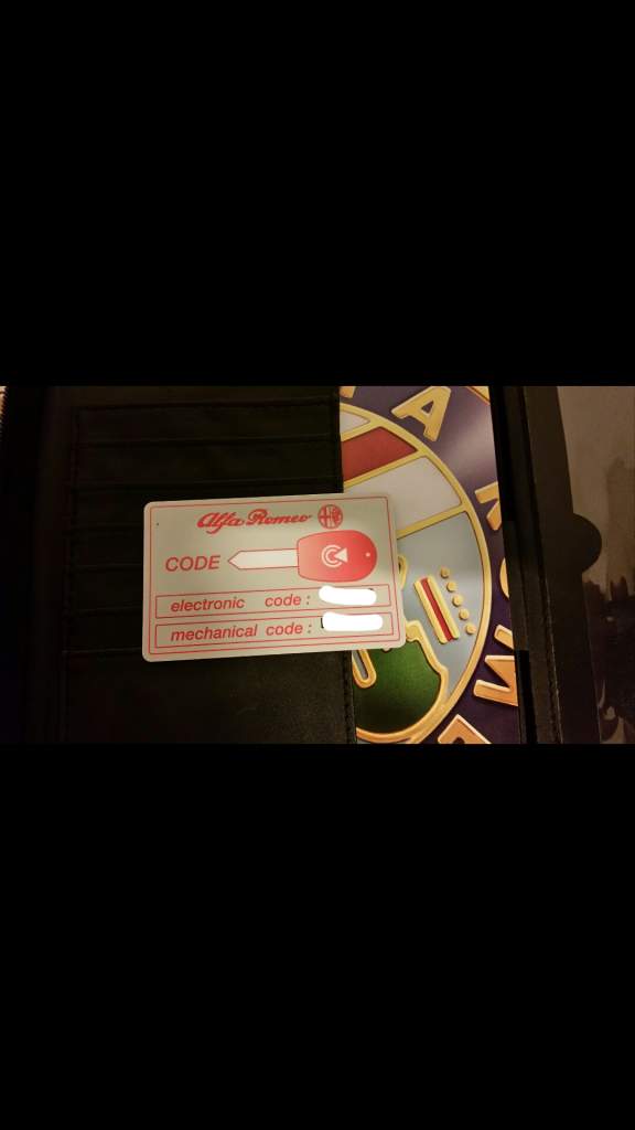

Per codice meccanico elettronico, credo (ma non sono sicuro) che sia il codice per l'avviamento di emergenza (vedi libretto di uso e manutenzione) ovvero nel caso non ti venga riconosciuta la chiave.
Giuro che non sono pazzo :D, Screenshot_2015-12-04-16-15-09.jpg
quello della radio sta su un tesserino diverso e il codice non combacia con nessuno degli altri due
Non ho dubitato minimamente su quanto hai affermato, proverò a vedere nella mia di che codici si tratta e magari a distanza di anni scopro nuovi orizzonti. T i farò sapere.
Allora mi conviene attendere tue delucidazioni in merito. Non vorrei trovarmi con qualche versione di centralina strana che mi chiederà codice sopra codice una volta resettata! Ti ringrazio per il tuo interessamento.
Allora, i codici inseriti sulla scheda sono: uno per l'avviamento di emergenza e l'altro è il codice da presentare per un eventuale riprogrammazione della chiave, quindi vai tranquillo nello staccare la batteria e non ti preoccupare.
