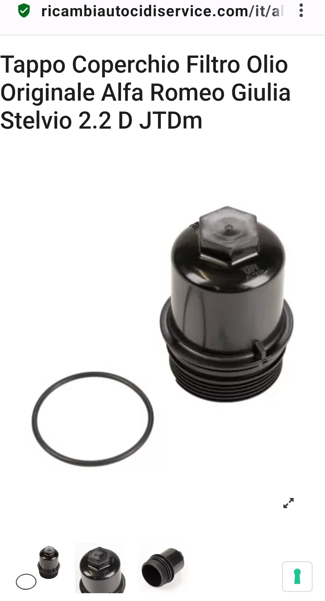

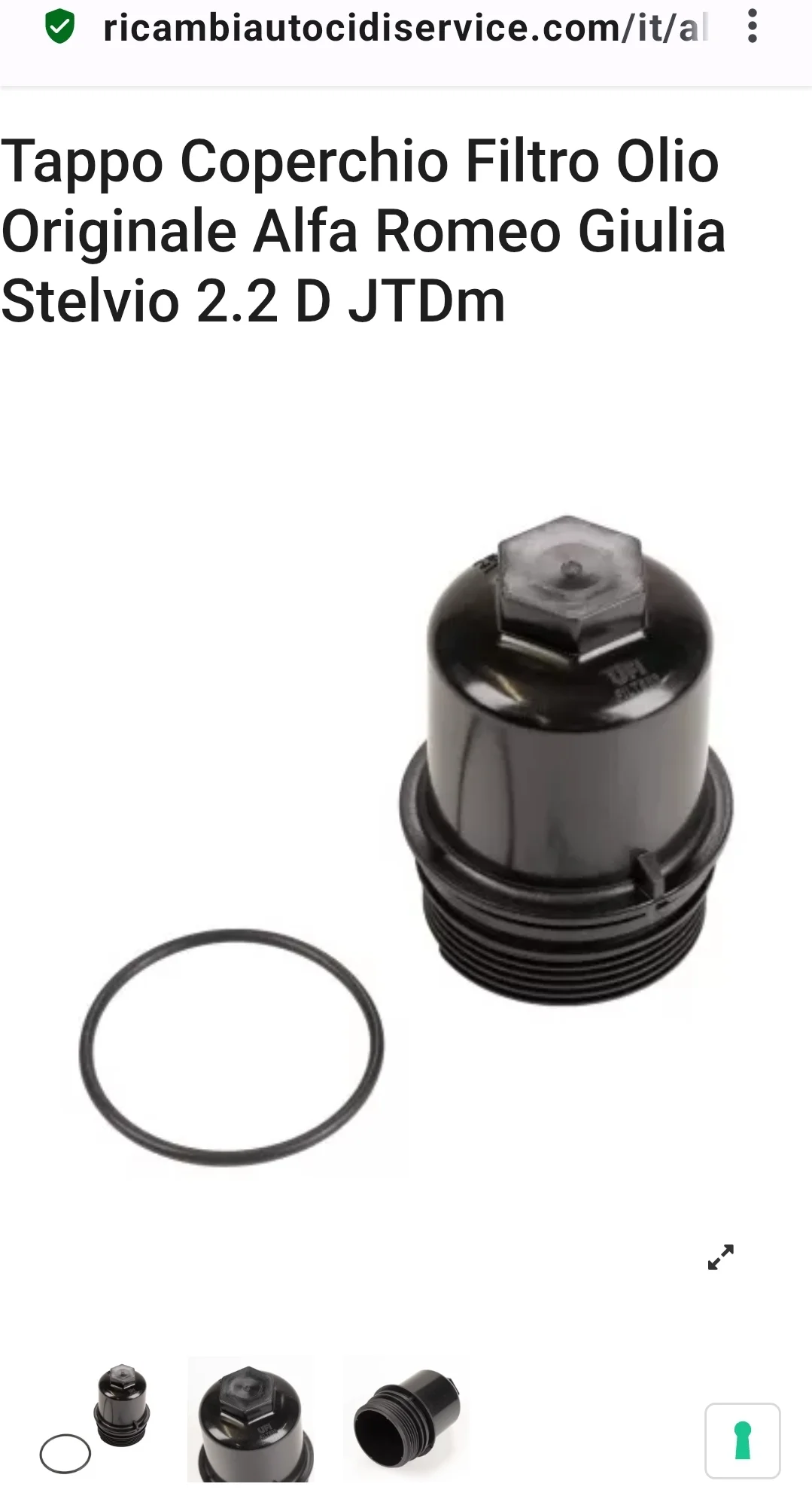

Ciao a tutti, scusate se nel mentre ci metto un OT. Dove si può acquistare la calotta del filtro dell'olio? Oltre che in alfa... i ricambisti non la tengono.
Reazioni: sp13256
😂... dunque da un generico competente potrebbe essere possibile cavarsela con un 200 di manodopera + il pezzo?
Ma bisogna smontare mezza macchina!! Lì ci vuole come minimo una giornata di lavoro… se volete spendere niente o pochissimo di lavori e manutenzione compratevi una tesla… qua solo per togliere un filtro abitacolo c’è da tribolare figuriamoci per la pompa olio o gommino…
