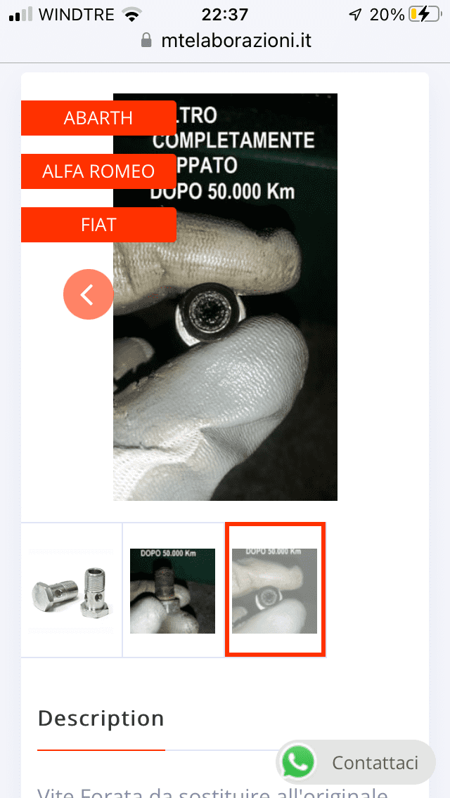

Antonio buongiorno e auguri dove si trova quel filtrino di cui parli puoi mettere una foto grazie

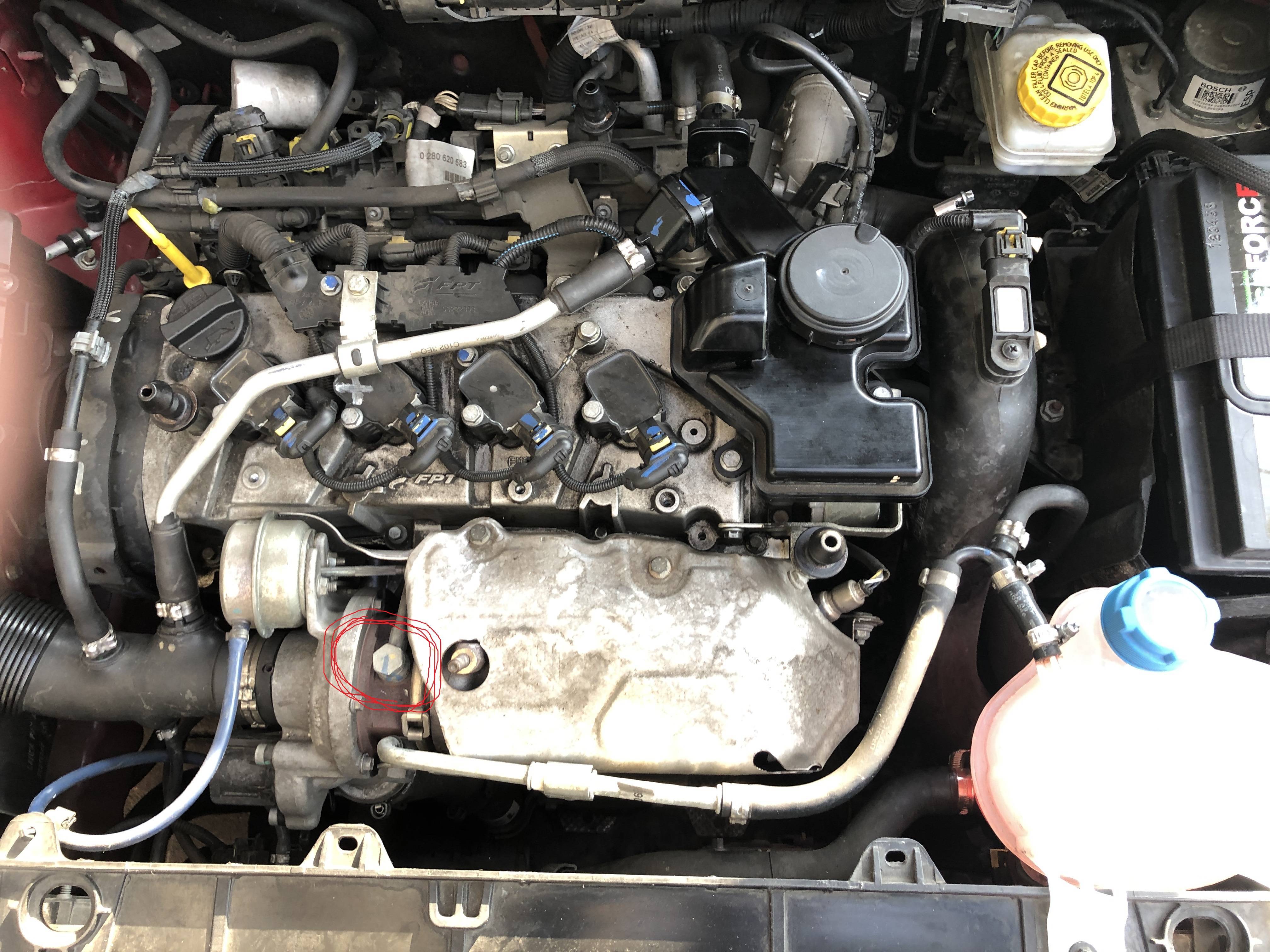

In alcuni casi lo trovi all’uscita della polpa olio sempre nel tubo di mandata..
Questo

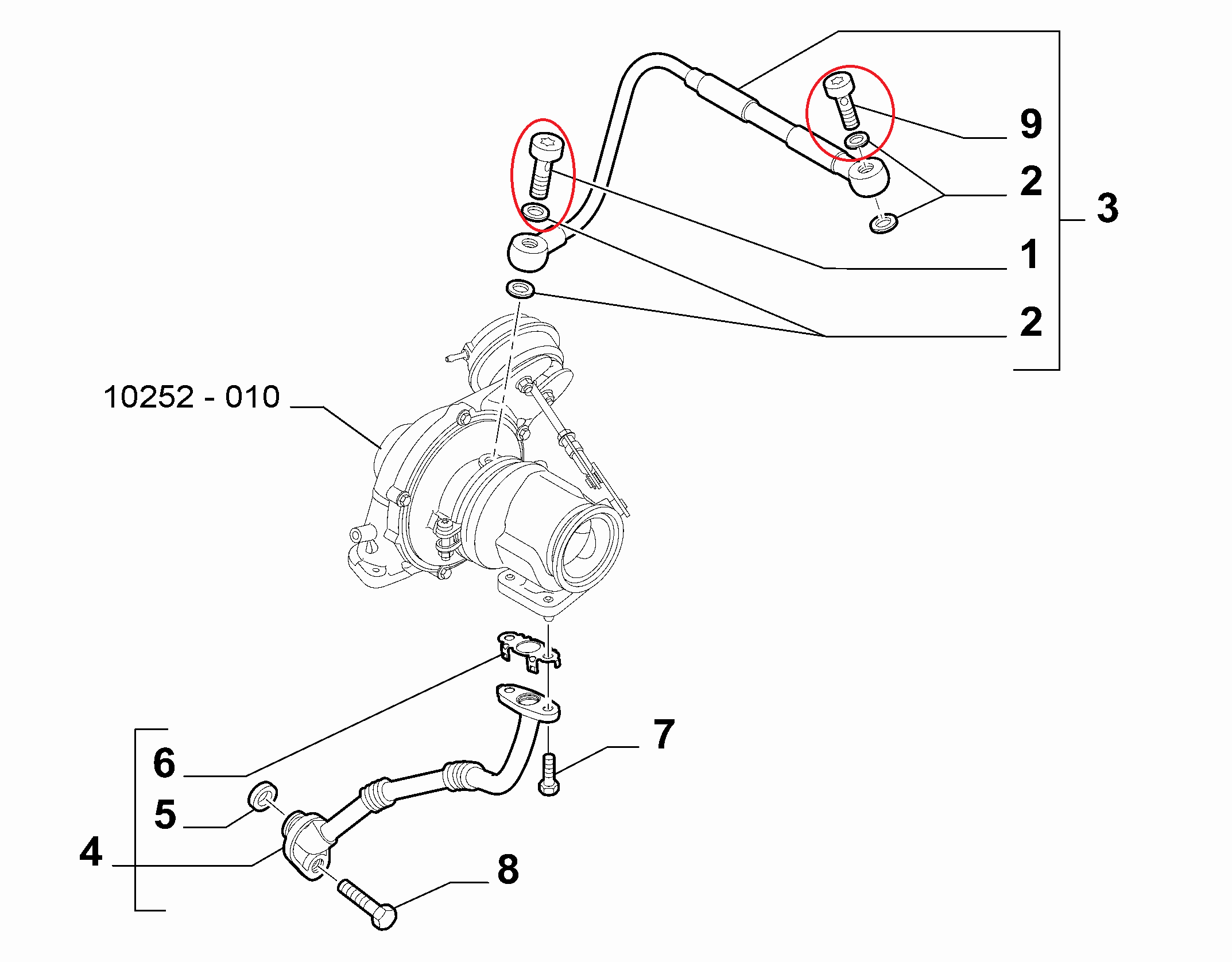

Grazie Gigi. La Giulietta la usa mio figlio, e ha 75.000 km prossimo tagliando a 80.000. Il primo tagliando è stato fatto in Alfa, il secondo l'ho fatto io. Ti sarei grado se mettessi, quando puoi una foto di questo filtrino, Eppure io avevo sempre saputo che sulla Giulietta a Gasolio NON c'era.
La Giulietta è stata assemblata il 27/6/2016 e acquistata nuova a ottobre 2016. Modello Super a Gasolio, 120cv Mjet - codice motore: 940C1000.
Ti allego la foto che ho scaricato da ePer proprio della mia Giulietta.
Vedo che i filtrini sono in 2 dati. Il n° 1 con codice 55262372 e il n° 9 con Codice 55258339
Gentilmente puoi indicarmi dove comprarli
