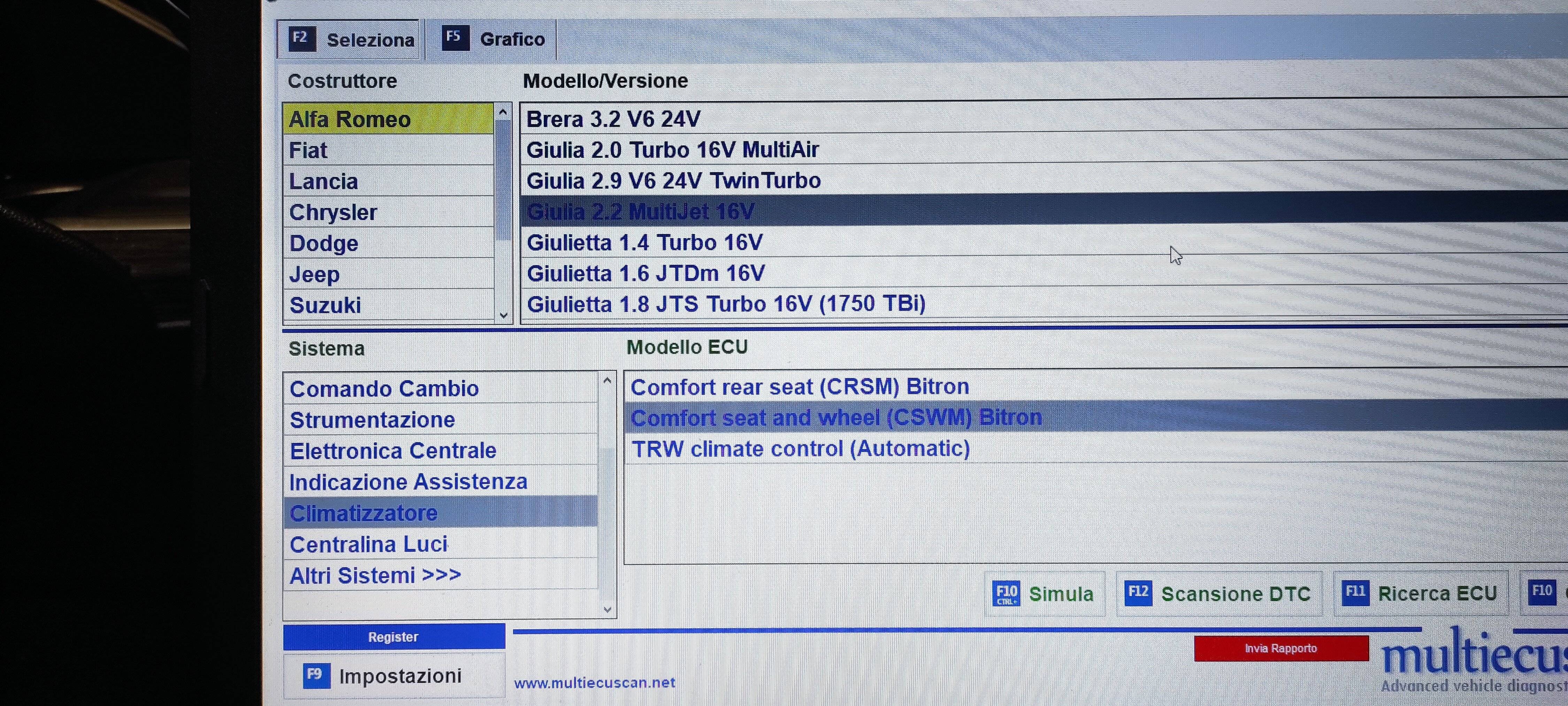

Ho fatto il riallineamento con mes ma non riesco a riallineare con il cavo blu (impianto del clima), in conclusione km che lampeggiano.
Ho provato quindi con cavo blu ad entrare nelle centraline del clima ma non riesco ad eccezione di 1 che riesco sempre.
Ho controllato con Tester i contatti del cavo e funzionano e ho controllato anche il modulo bypass e sembra funzionare correttamente.
Mi potete aiutare sulla possibile causa e per la risoluzione del problema per favore?

Se vedi nella foto allegata sulle prime 2 centraline (CRSM e CSWM) non riesco ad accedere, mentre nella terza TRW riesco a collegarmi tranquillamente e su tutte serve il cavo blu.
Mio fratello ha anche lui una giulia e anche da lui non riesco ad entrare nelle prime 2 centraline mentre nella terza si.
Da cosa può essere dipeso?

Prima di lanciare nuovamente allineamento proxy, ho appunto provato ad eliminare tutti gli errori, e a verificare se riuscivo ad entrare nella centralina del clima che non riesco ad entrare in modo da non trovarmi con qualche allineamento non eseguito in più di quelli che ho ora, ma anche dopo aver eliminato gli errori, non riesco ad entrare nella centralina che ho menzionato prima (CRSM e CSWM).
Quindi, visto che anche connettendomi su un'altra giulia (di mio fratello) che non ha bisogno di allineamento del proxy non riesco ad entrare nelle stesse centraline, mi chiedo dove possa essere il problema.
Premetto che avevo testato con Tester sia il connettore blu, sia il modulo SGW.
Non so come risolvere

Non vorrei dirti una fesseria, ma mi pare che non in tutte le centraline si riesca ad entrare.. anche a me è capito facendo delle prove di non riuscire ad entrare in tutte le centraline.. poi non ricordo se proprio del clima o altre ad esempio facente parti o dello sterzo o dell abs.
Riprova comunque l’allineamento dopo aver cancellato tutti gli errori
