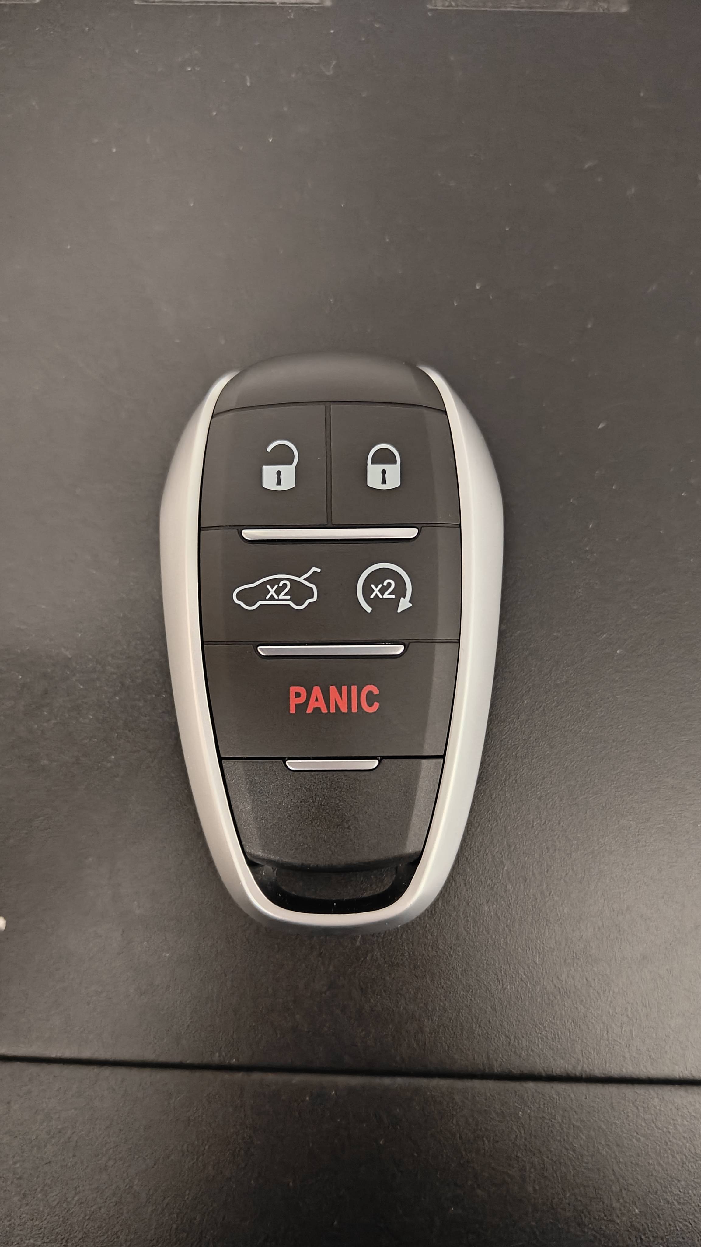

Remote start e anche panic alarm funzionante con chiave AliExpress.

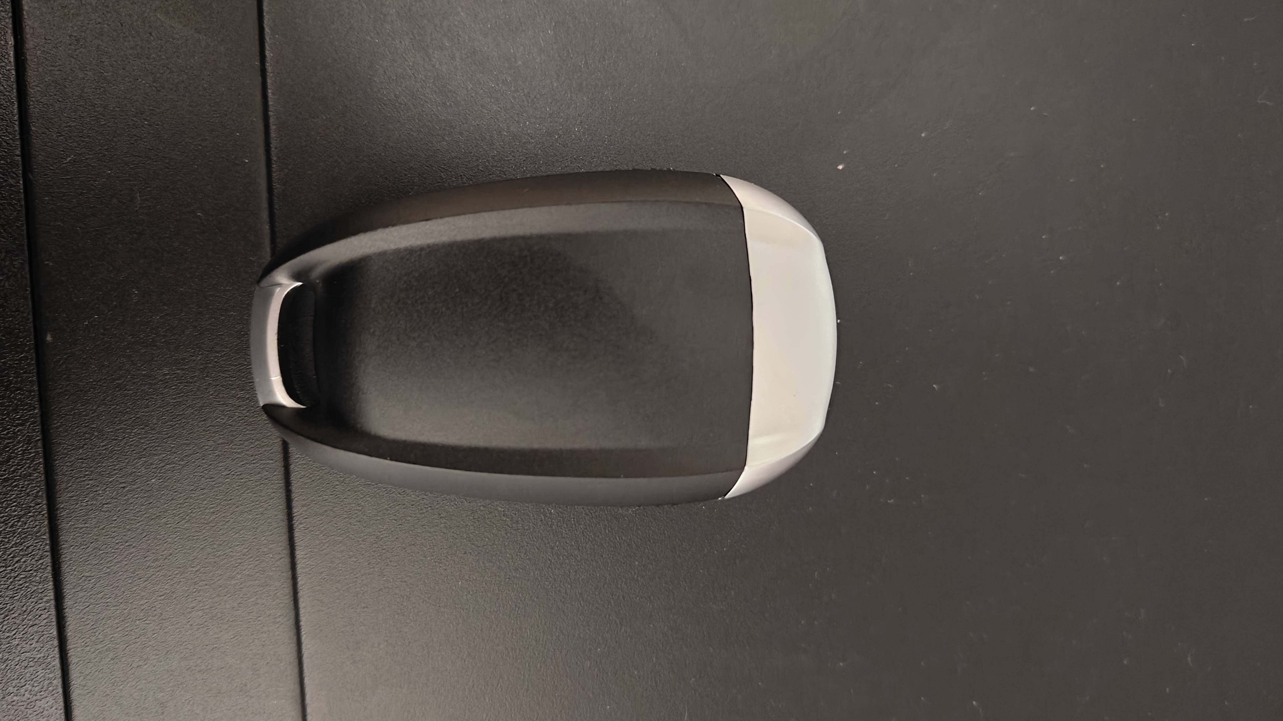

Volendo si potrebbe,io alla fine ho scelto di trasferire solo la cover posteriore,per intenderci quella con il logo.
Per il resto è fatta molto bene

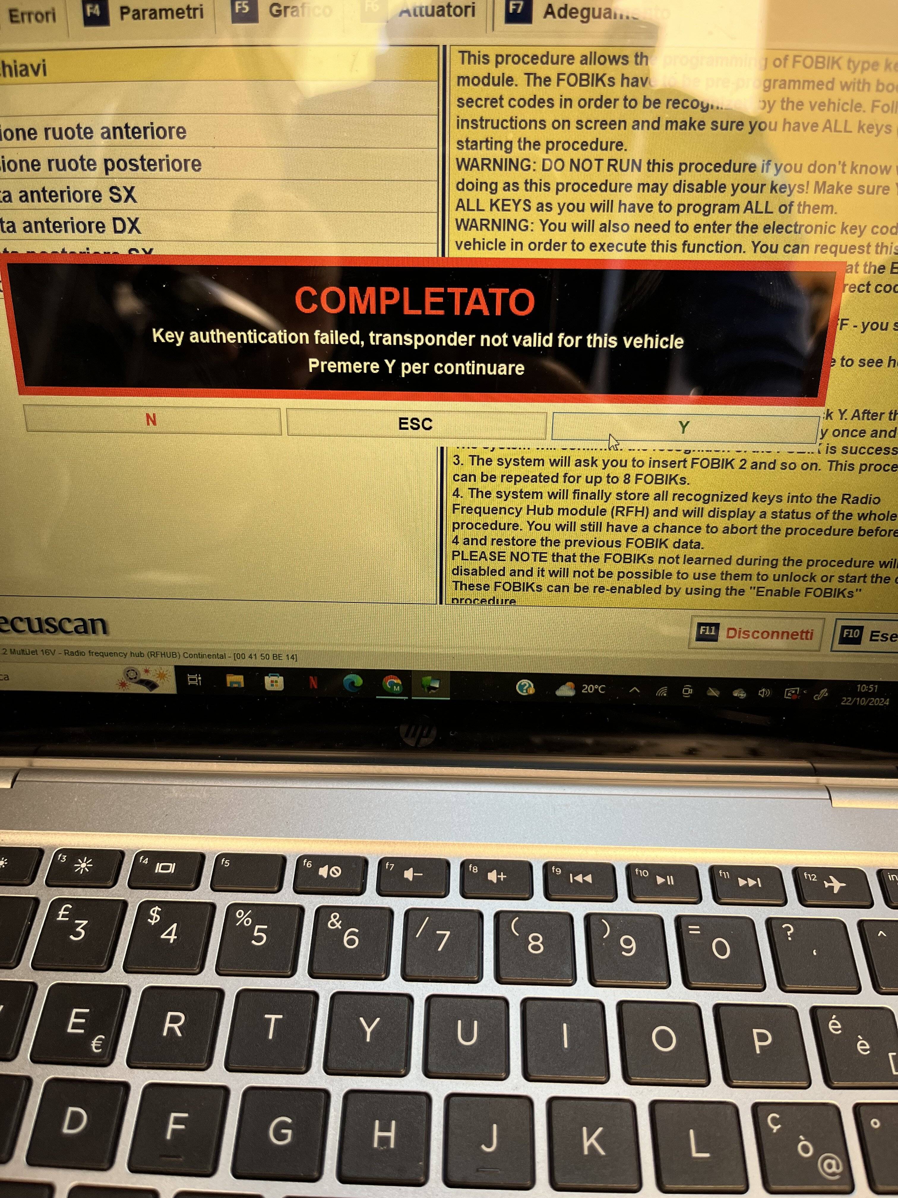

Ho ricevuto la chiave di AliExpress, stamattina mi stavo cimentando a programmarla ma nada, non so perché non la rilevi.. Ho recuperato il codice tramite alfaobd, fatto la procedura con multiecuscan di programmazione chiavi. Rileva le originali ma non questa. Qualcuno ha avuto problemi? Altrimenti credo mi sia arrivata una chiave fallata

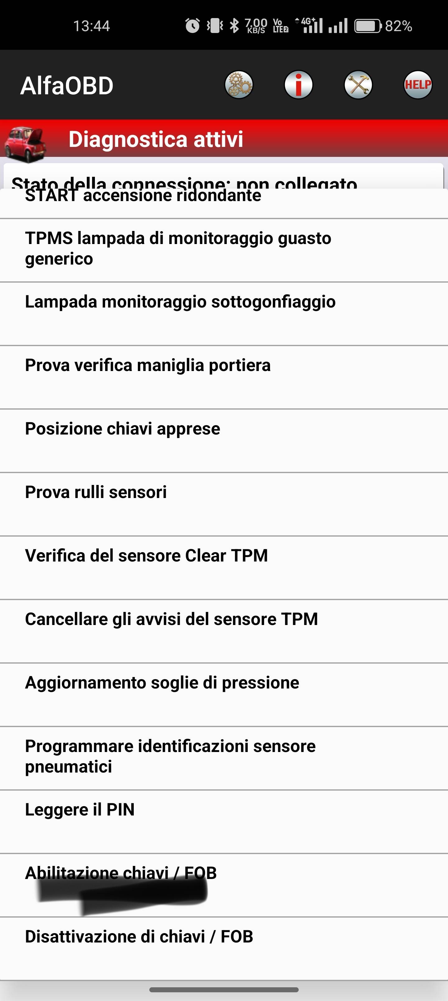

Io ho fatto tutto con alfaobd

Perfetto come torno a casa provo! Non so cosa sia successo con multiecuscan ma mi sono accorto che non mi legge più le chiavi esistenti. Funziona tutta la parte del telecomando ma non rileva le chiavi per l’accensione. Spero di risolvere
