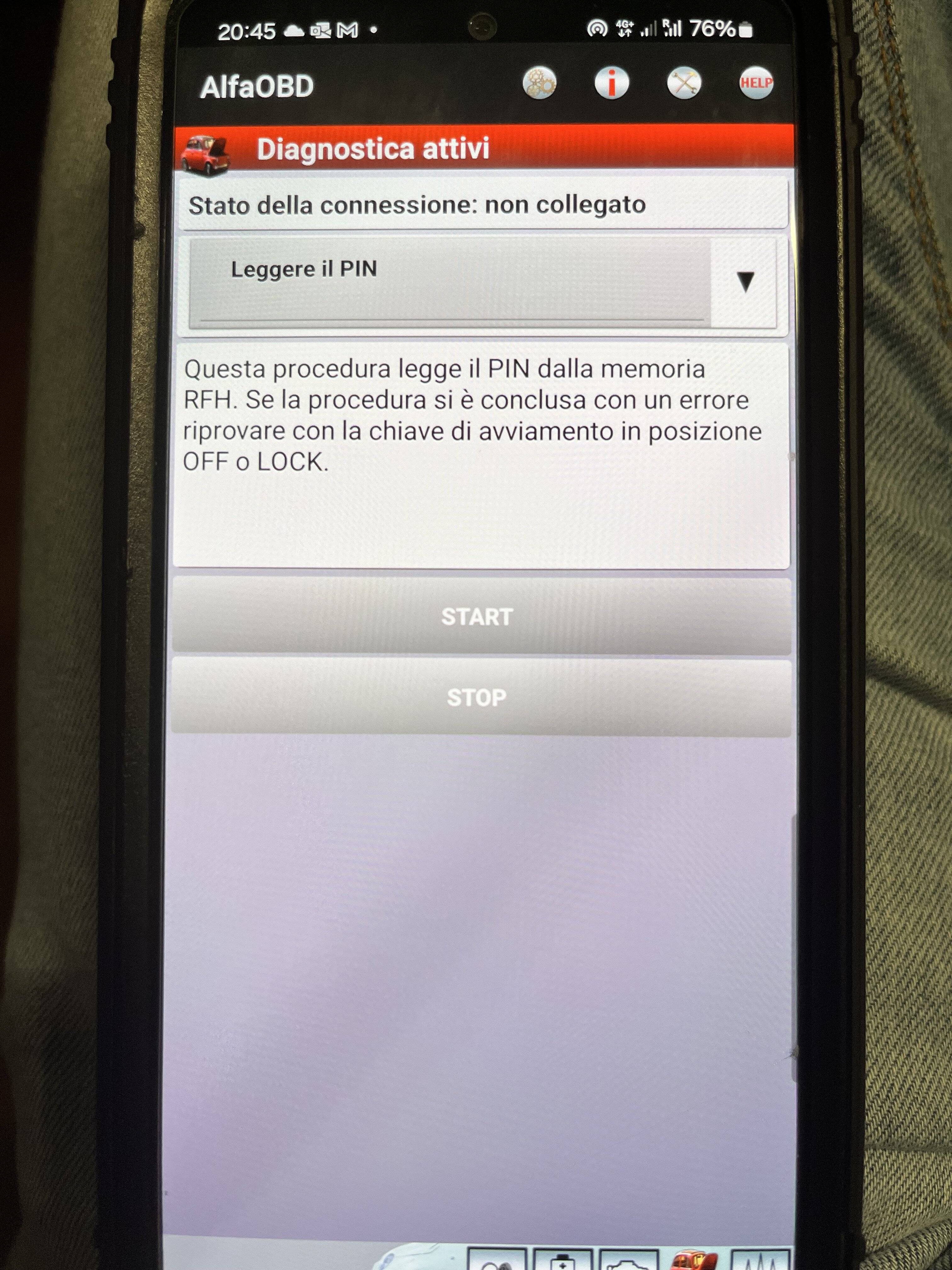

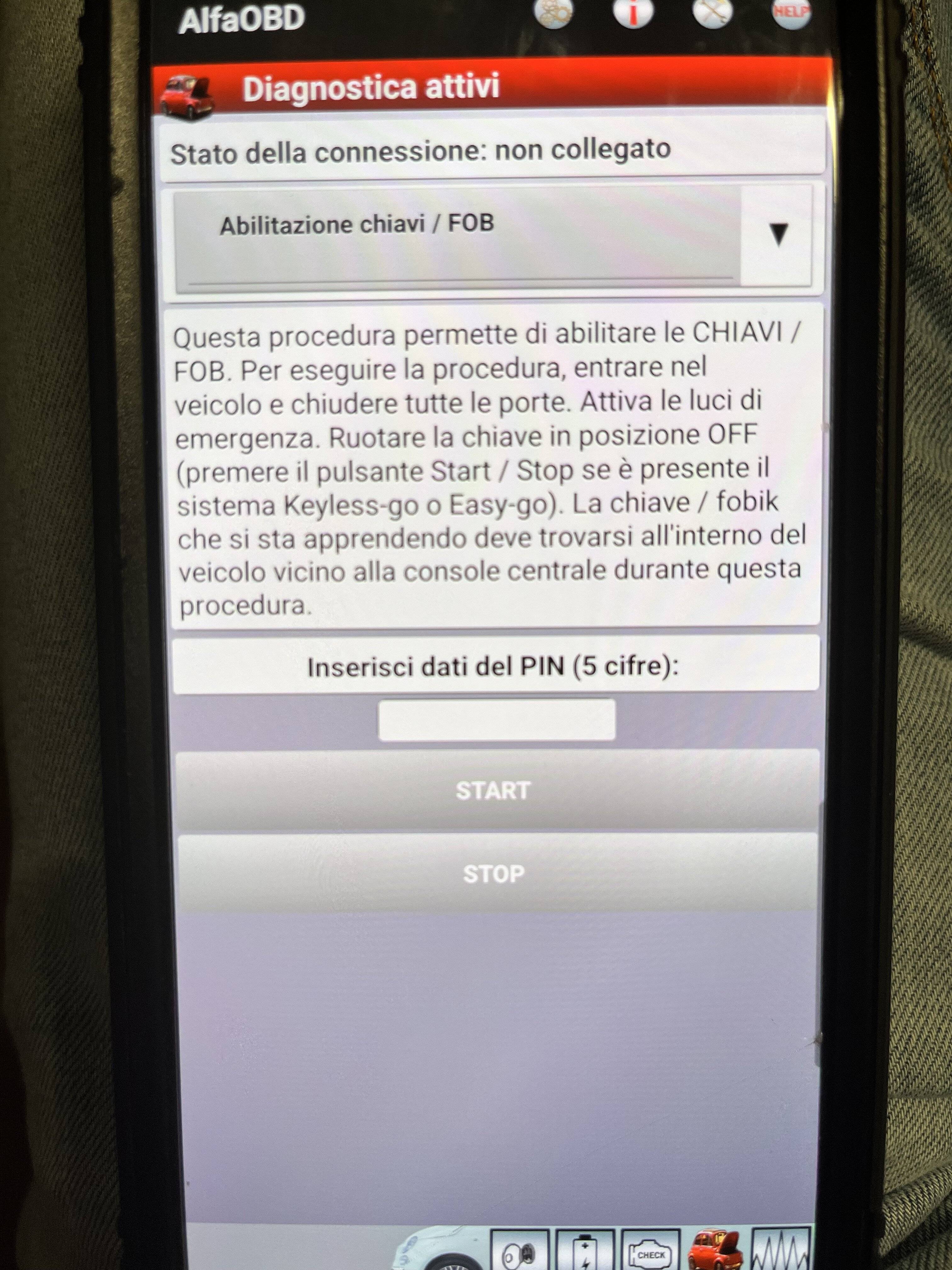

allora con alfa obd ti codifichi la nuova chiave americana, devi andare su “Radio frequency hub” > read pin. Ora ti segni il pin che ti servirà per la funzione Enable Keys/fobiks, segui la procedura e tieni a portata di mano tutte le chiavi dell’auto + la chiave americana.
Ora con multiecuscan, vai su elettronica centrale > Can setup/proxi > adeguamento, premi ctrl+alt+c. Per abilitare in centralina il Panic devi cambiare il byte 126 da 00 a 80, il remote byte 108 da 06 lo fai diventare 07. Ora può chiudere la finestra dei Byte e fare esegui su adeguamento. Ah il panic funziona esclusivamente con chiave vergine.

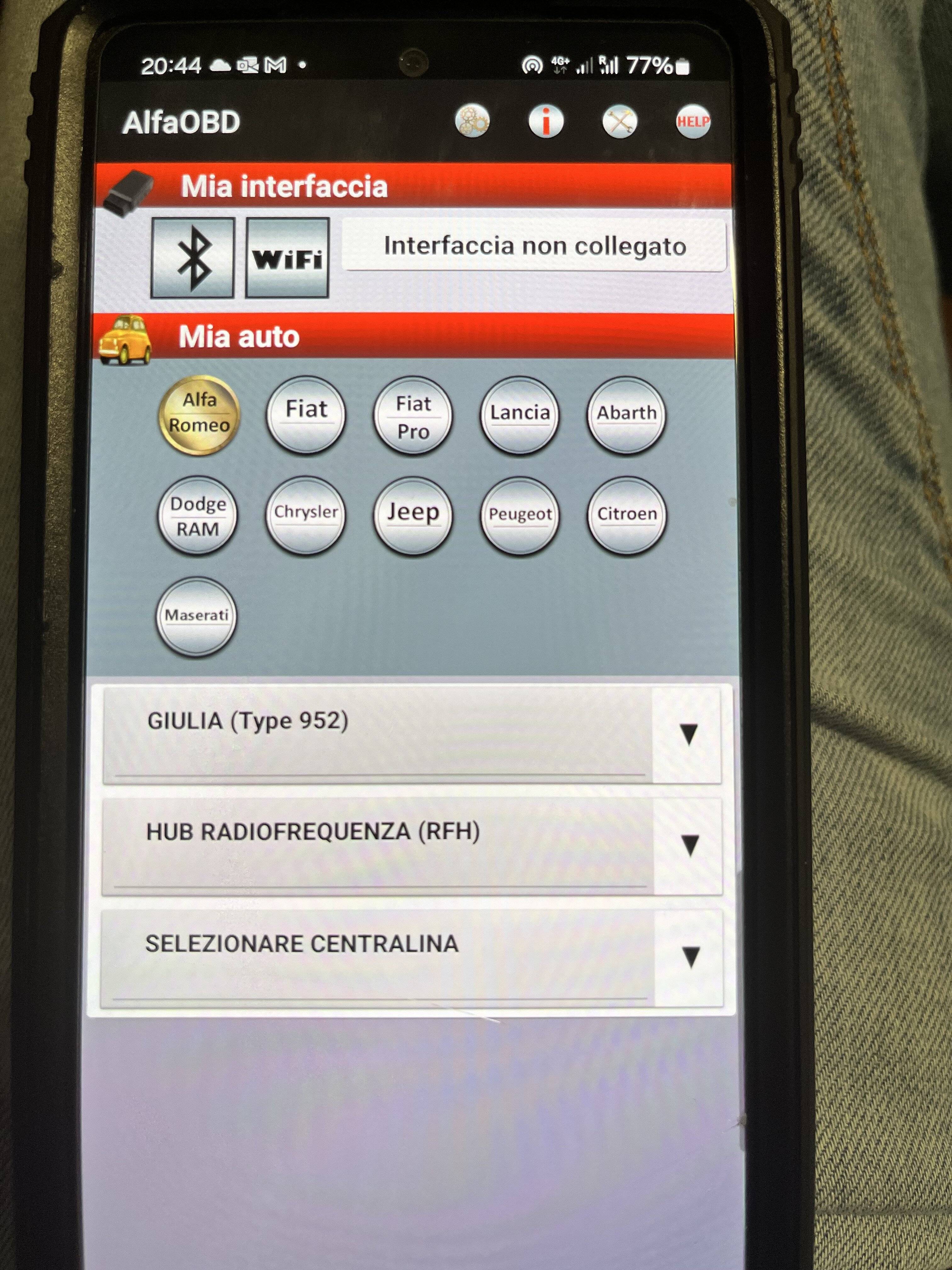

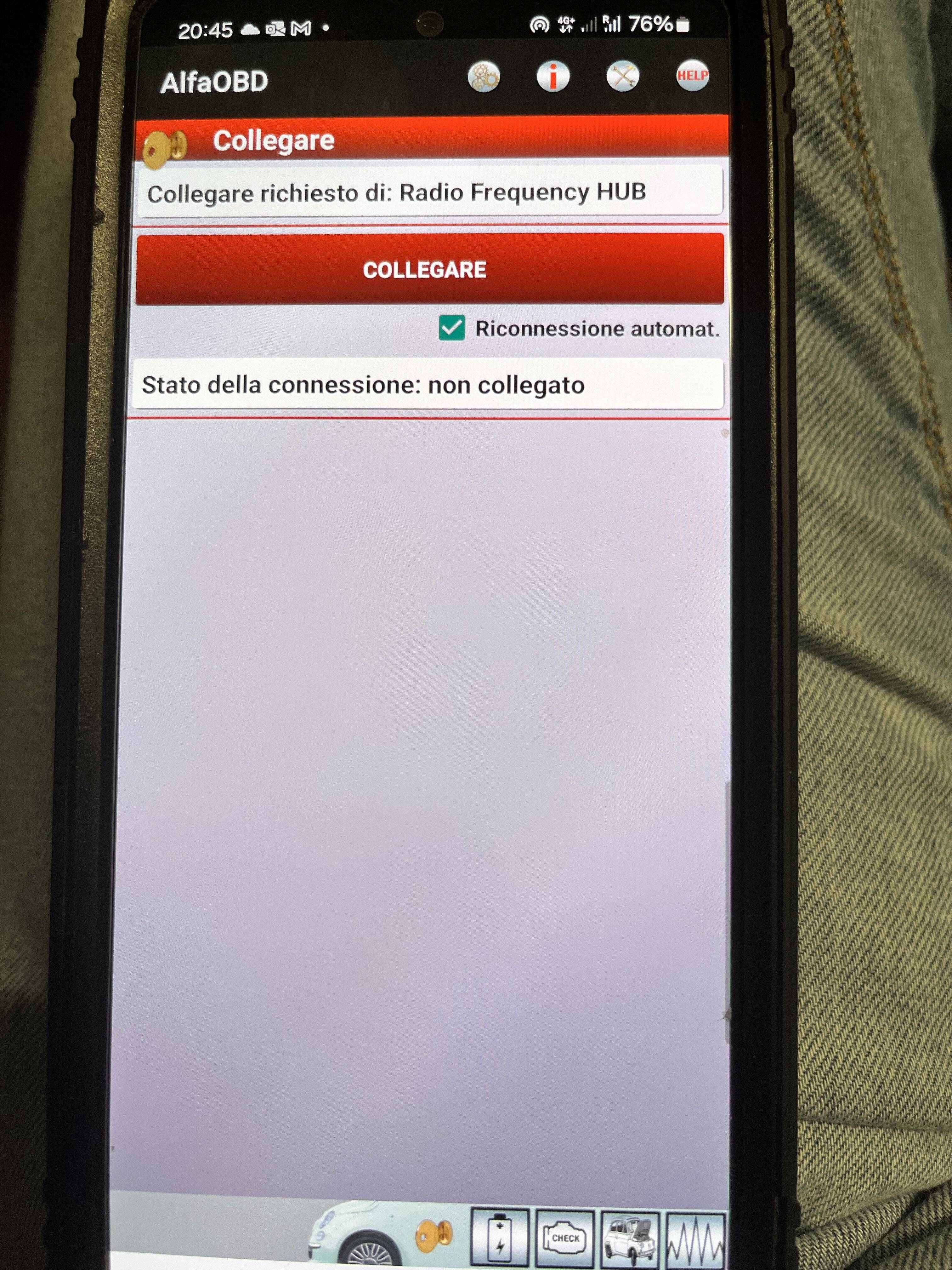

Sulla schermata dove ti chiede collegati, dopo che ti sei collegato dei cliccare sul simbolo della 500 a cofano aperto.

grazie mille sei stato molto di aiuto e gentile nel aver spiegato, ho fatto con un telefono android e un apk mod di alfa obd gratuito. domani eseguo la procedura per il panic e il remote start con multiecuscan vi aggiorno!
