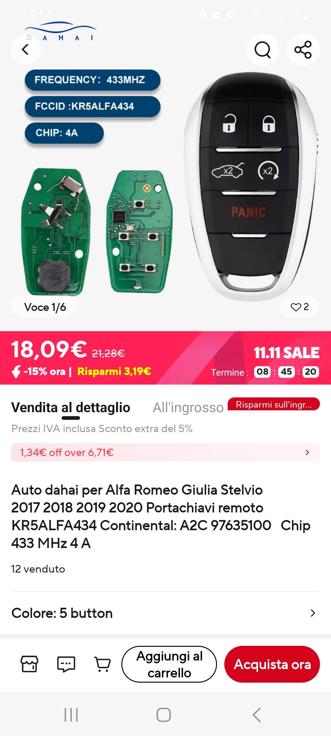

Ciao, sei fortunato costa ancor meno oggi. 21,28€ | Auto dahai per Alfa Romeo Giulia Stelvio 2017 2018 2019 2020 Portachiavi remoto KR5ALFA434 Continental: A2C 97635100 Chip 433 MHz 4 A

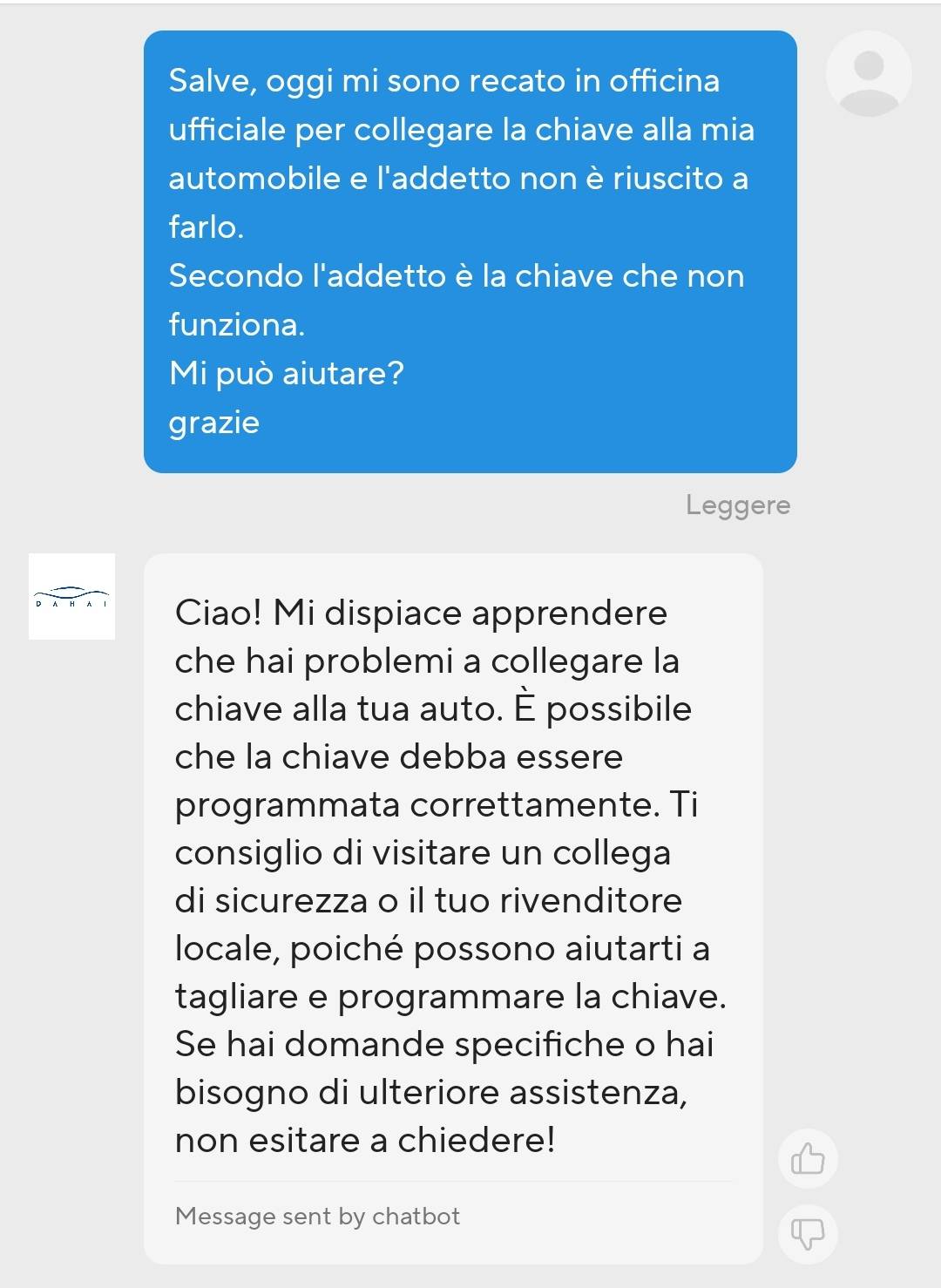

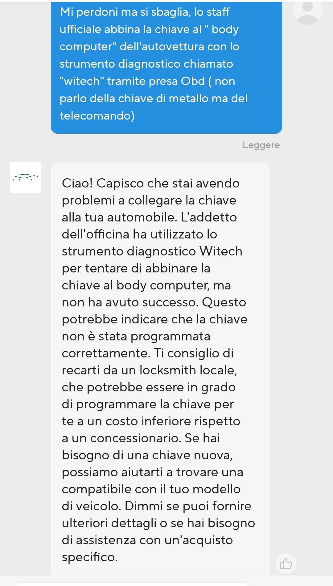

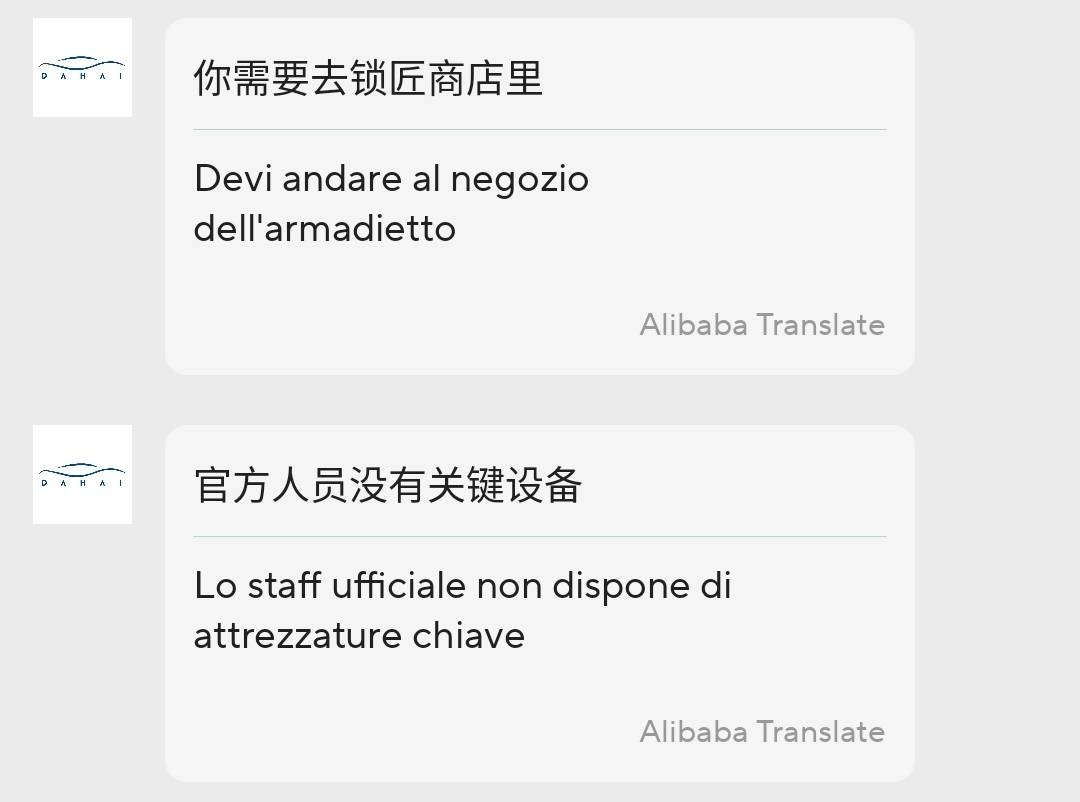

Riproverò e vo farò sapere, intanto questo è la chat con il venditore di AliExpress
