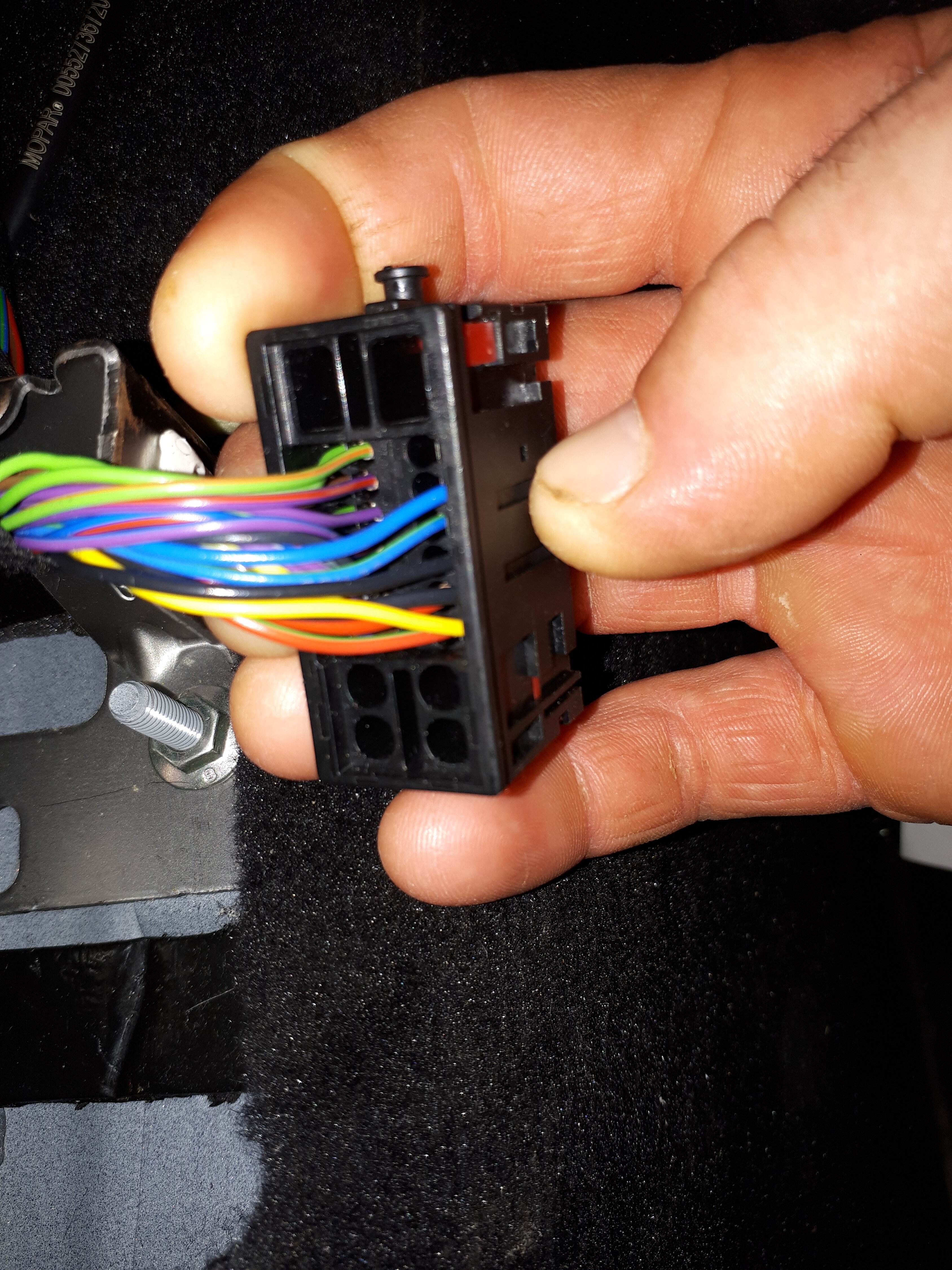

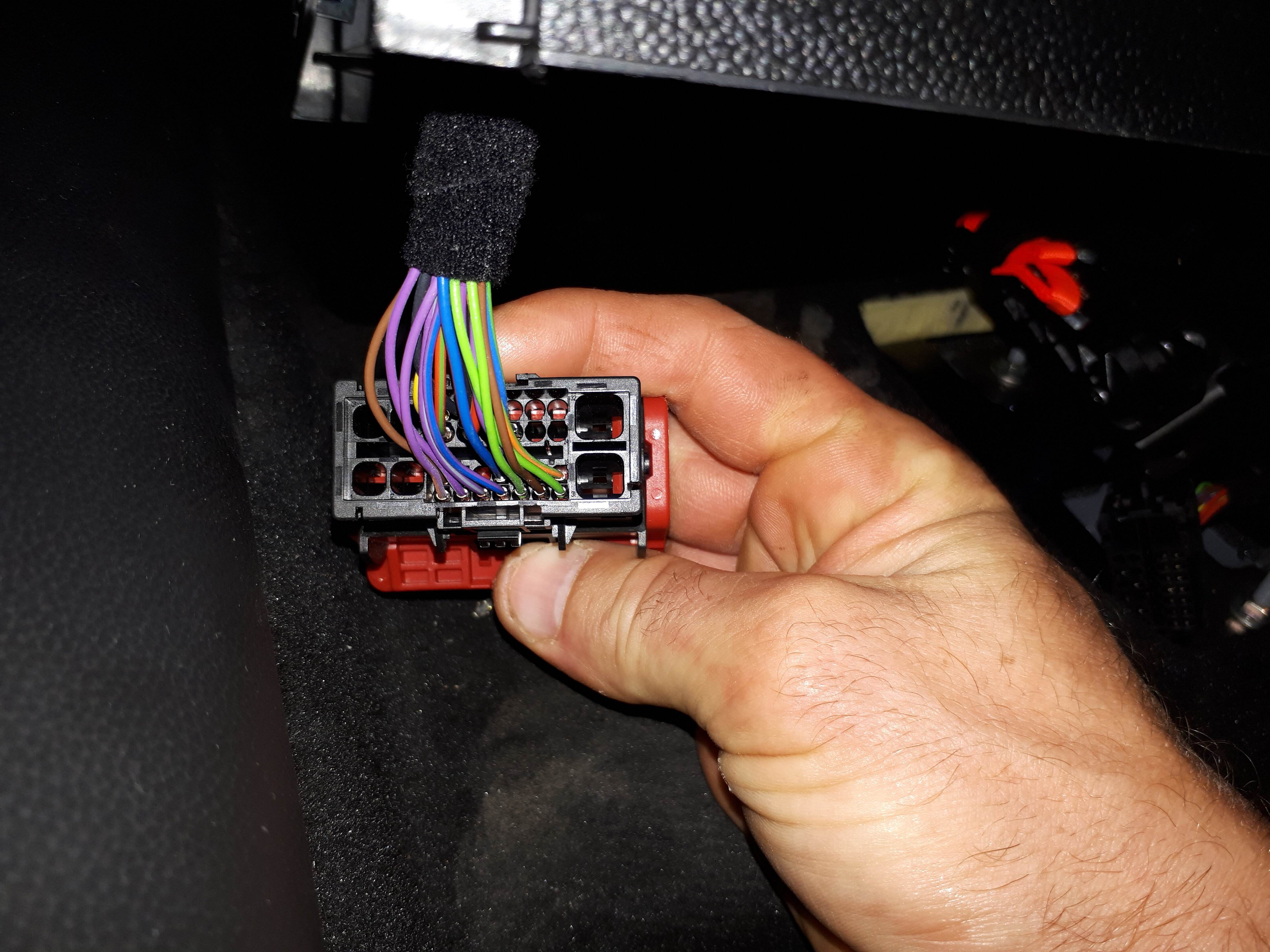

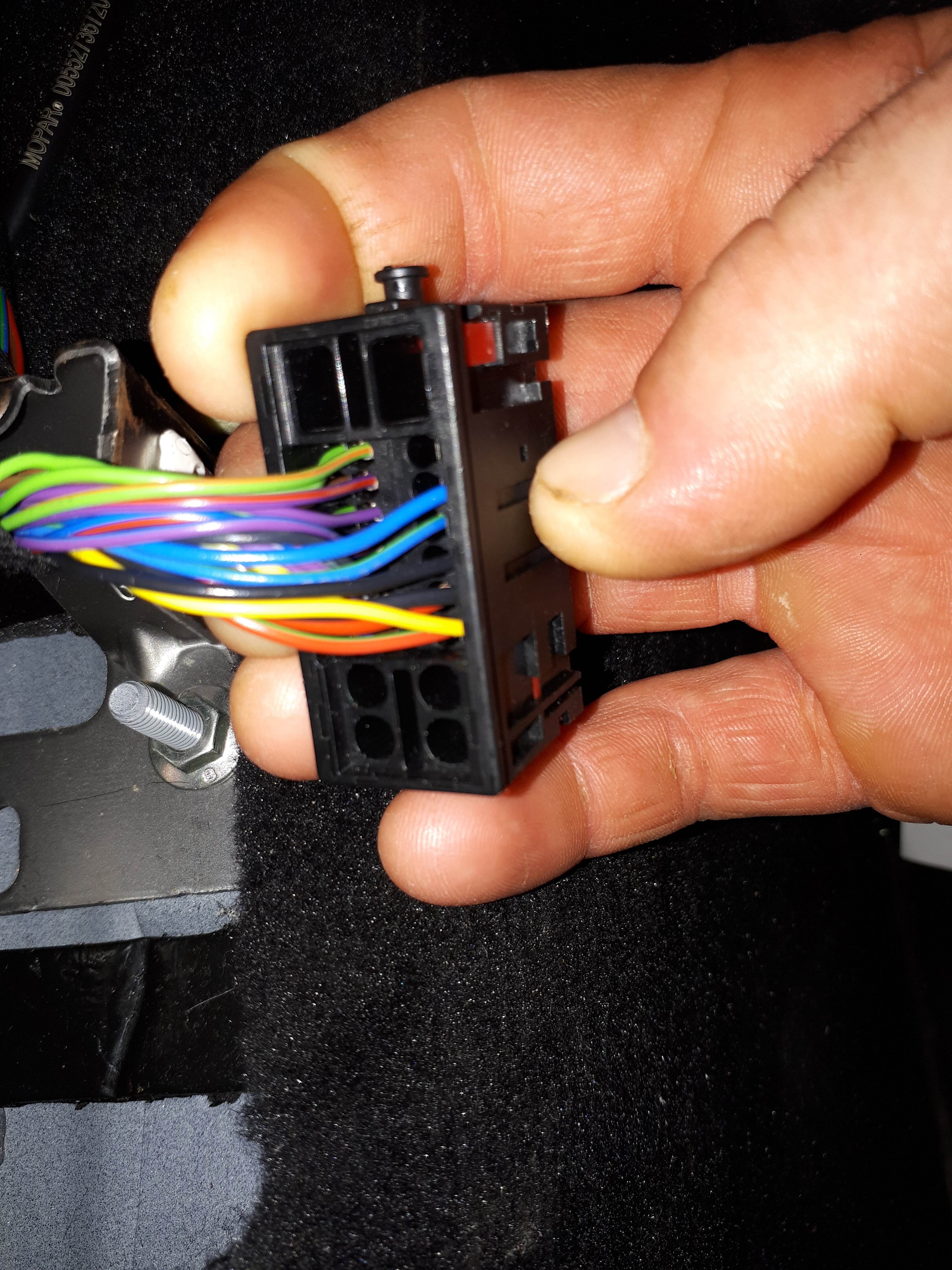

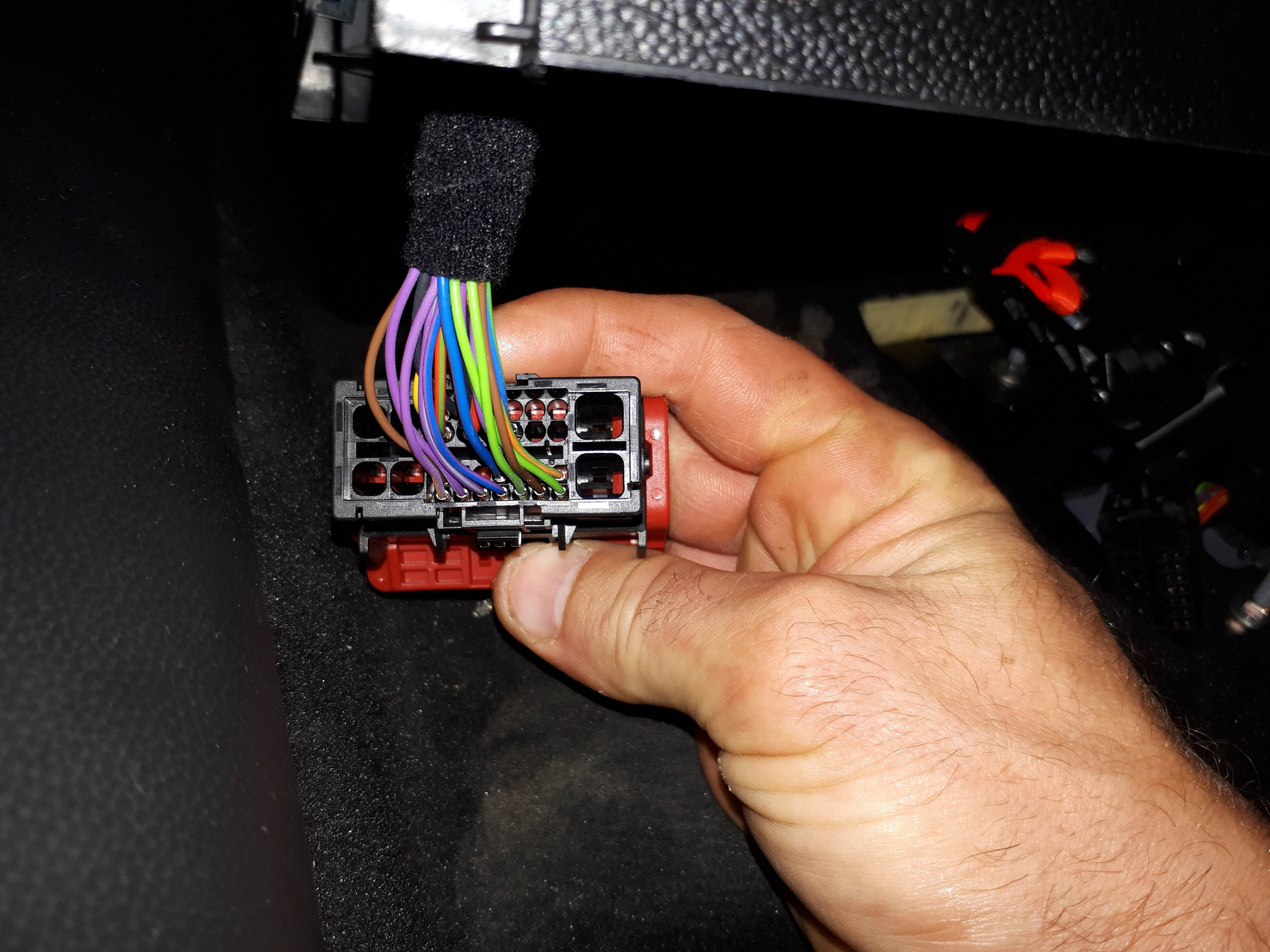

Cavolo è vero chiedo scusa per averti fatto postare 2 volte la stessa cosa!ecco com'è il connettore d048Visualizza allegato 192690 Visualizza allegato 192692
Non ce cablaggio che arriva
nel mio caso ho spudoratamente tagliato i fili interessati dopo averli liberati per qualche cm dal nastro e poi preoccupandomi di infilare prima la guaina termorestringente ho risaldato con i miei, e poi rinastrato tutto col telato/felpato

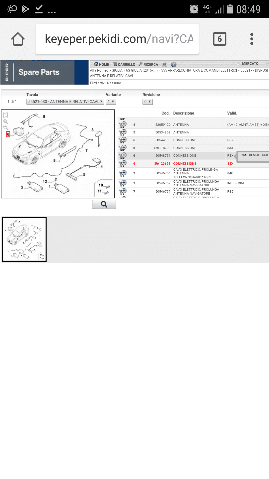

Faccio una precisazione sui codici d'ordine.
Non capisco come sia possibile ma risulta che a parità di codice io abbia comprato la presa anteriore (come dimostrato da una foto di una lista già indicata nella discussione) ed altri utenti abbiano ricevuto invece la presa posteriore.
Nella concessionaria a cui mi rivolgo, il venditore ha a disposizione un software gestionale che indica con chiarezza ubicazione, disegno e specifiche di ogni codice d'ordine. Consiglio di utilizzare tale strumento per eliminare ogni dubbio in fase d'ordine.

Scusate,
Ero interessato alla presa usb dietro cambio...
Se non erro il codice è questo :USB anteriore cod.156129168
Mi sapete dire se è acquistabile online e se si dove?
GRAZIE

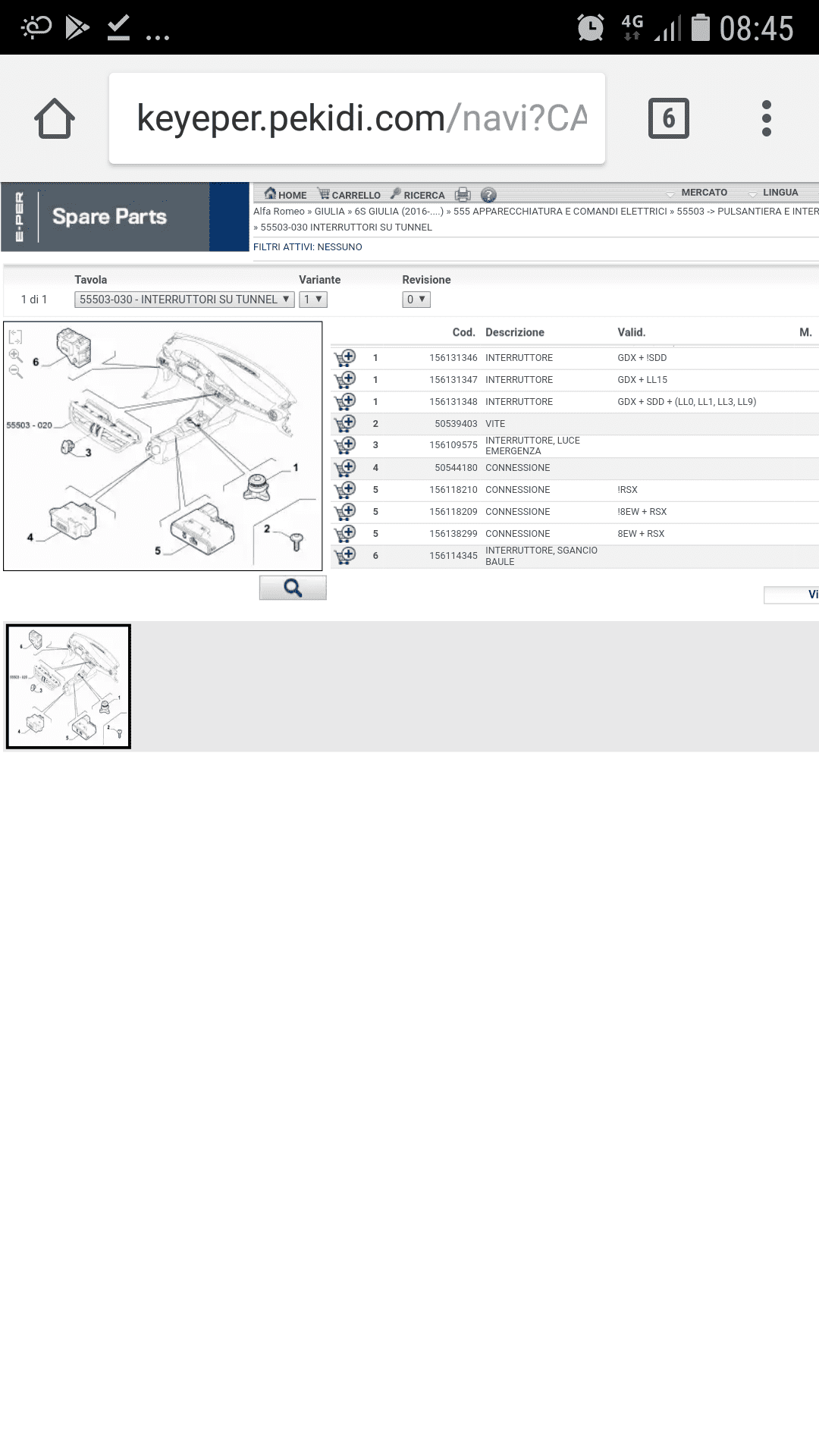

Ciao, questo è un ricambio alfa romeo quindi puoi ordinarlo in un officina autorizzata, però questo codice ti permette solo la ricarica e non la connessione dati!
dietro si monta solo un codice mentre davanti ne risultano quattro, o forse più, tra cui la posteriore
Ecco i codici
