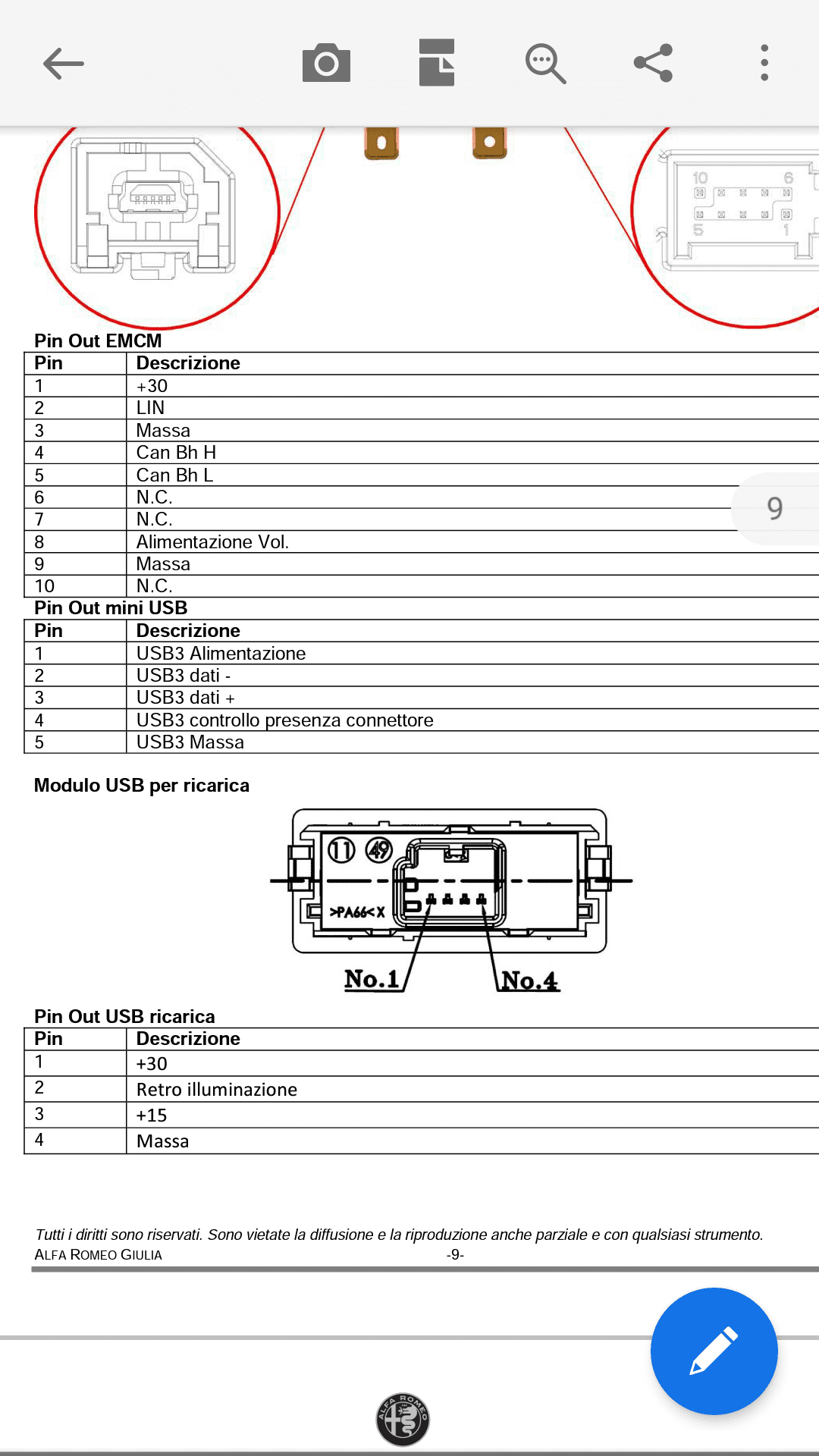

Intendevo il modulo USB ricarica che ha 4 pin così non dovrei sostituire quella sotto il bracciolo, ovviamente avrei solo una USB ingresso dati.
Si riesce tramite eper a trovare il connettore per quella USB?
Ciao Nabucodonosor,
se vuoi renderlo solo ricarica ho già preparato istruzioni
allego anche pdf più dettagliato

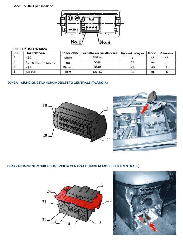

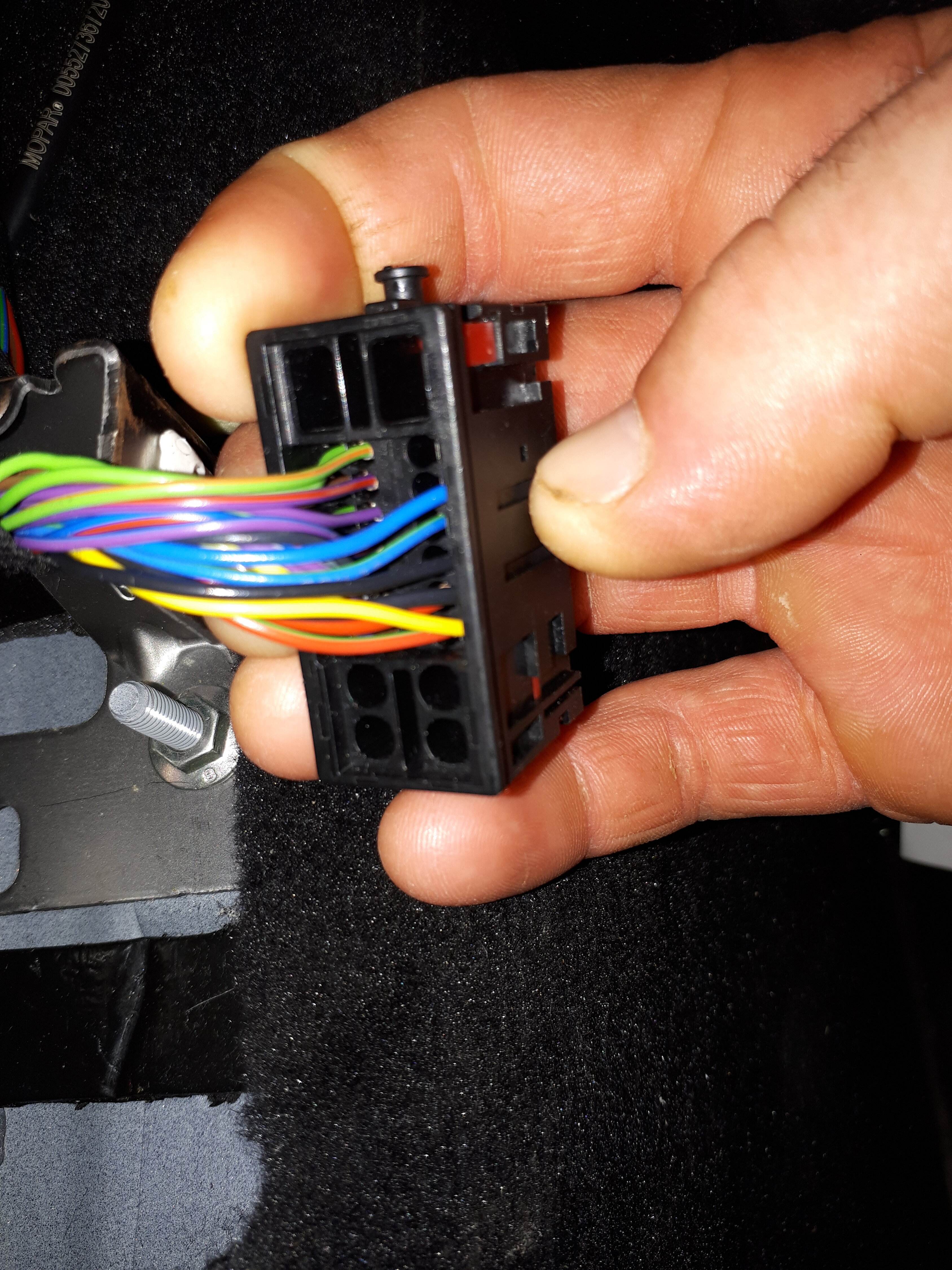

Cavolo è vero chiedo scusa per averti fatto postare 2 volte la stessa cosa!ecco com'è il connettore d048
Non ce cablaggio che arriva

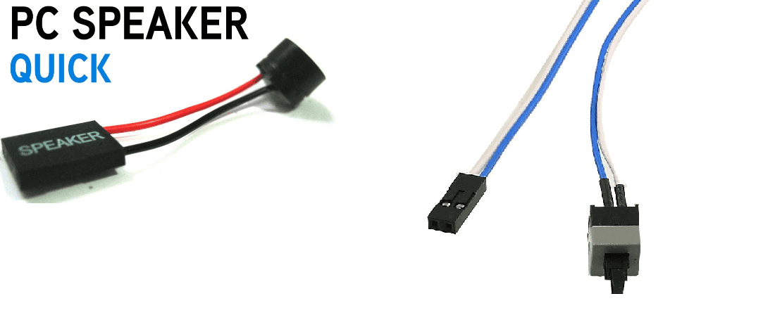

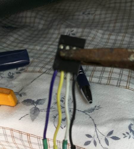

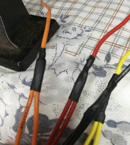

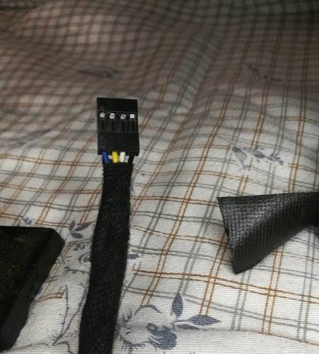

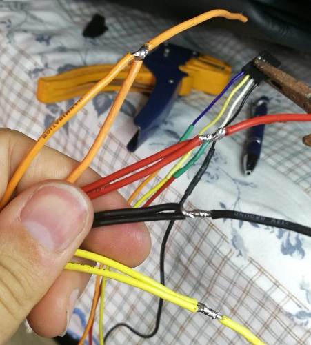

per il connettore da inserire nella usb ci sta perfetto per capirsi il connettore dello speacker di un pc assemblato ovviamente avendo solo due fili e servendone 4 ne ho sfilati due dal connettore di un pulsante da pc o di un LED non cambia e l'ho portato a 4 poi ho tagliato i fili a 3 cm e ci ho saldato quelli che mi interessano e con 4 termorestringenti ho completato la cosa, segnando con un indelebile il pin di riferimento nel mio caso la massa

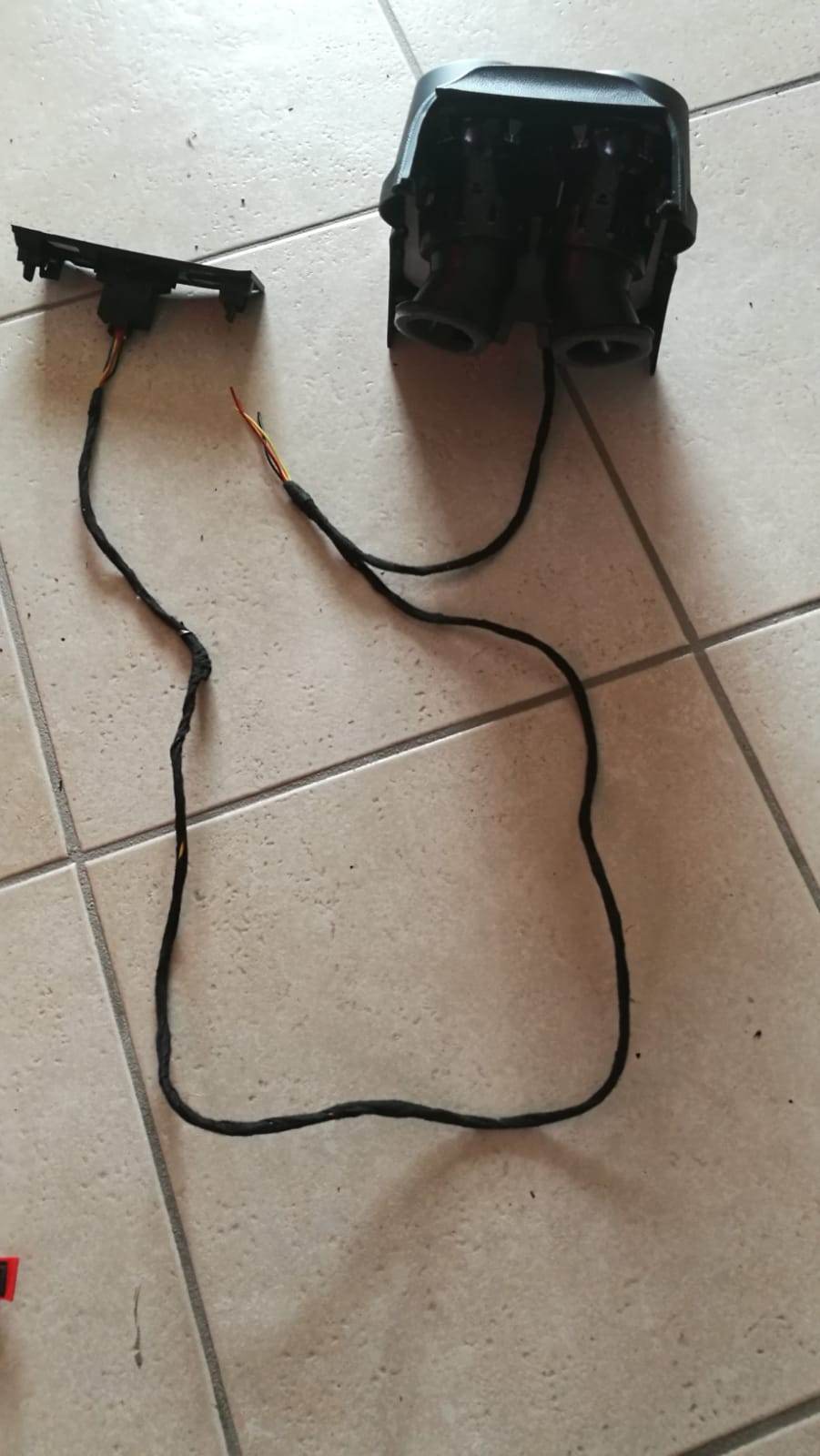

e il cablaggio eseguito per un utente del forum
assieme al gruppo posteriore clima, a lui interessavano le due prese di carica sia sotto clima che dietro sulle bocchette

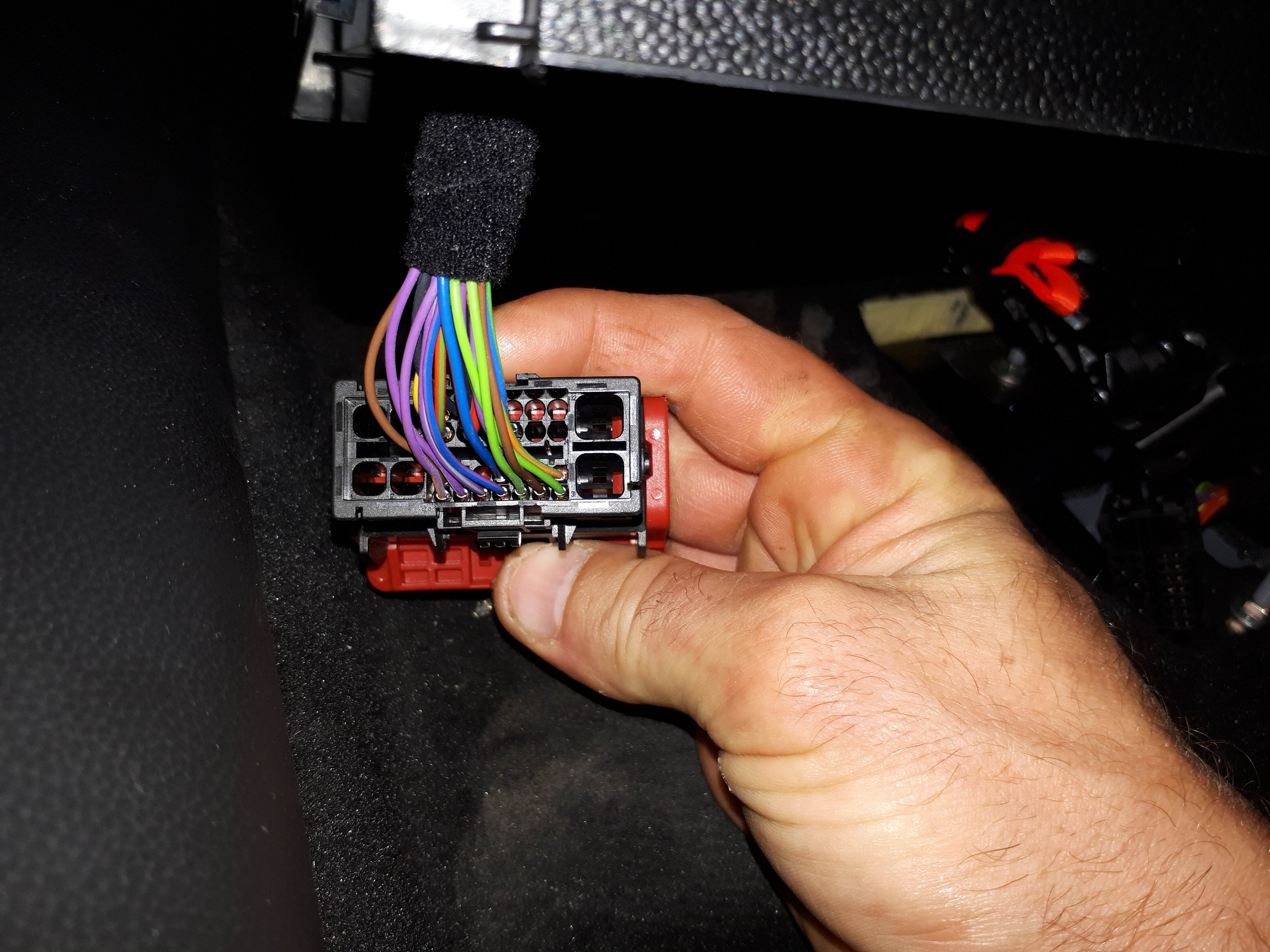

ovviamente poi ho nastrato tutto col telato per le vibrazioni
