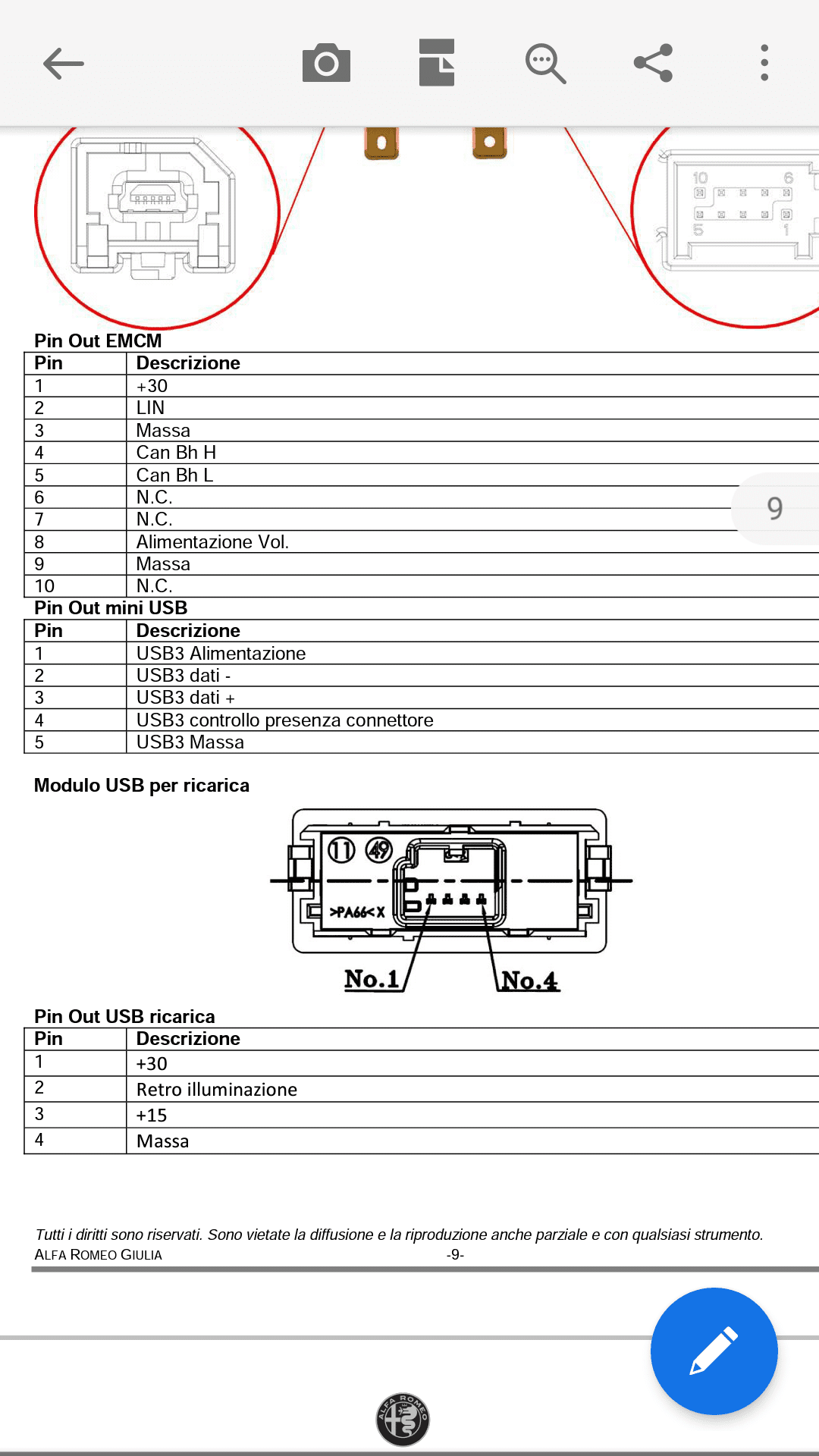

Mia hai risposto ancora prima che facessi la domanda! grande! ma... quali sono i pin 13 e 14... ?
Ciao il cavo non c’è lo più, in ogni caso il connettore ha i pin numerati. Dai un occhio anche hai pin 2-3 del D048 se non erro sono uno giallo e nero e vanno bene per l’illuminazione della usb post. Se vuoi qualche info in più scrivimi in privato.

Nel documento in allegato (vedi articolo 4) il codice della presa posteriore risulta quello che ho indicato nel messaggio.
Il foglio è una stampa preliminare che mi ha rilasciato il magazzino ricambi Alfa mentre mi stavo documentando in merito a codici da comprare.

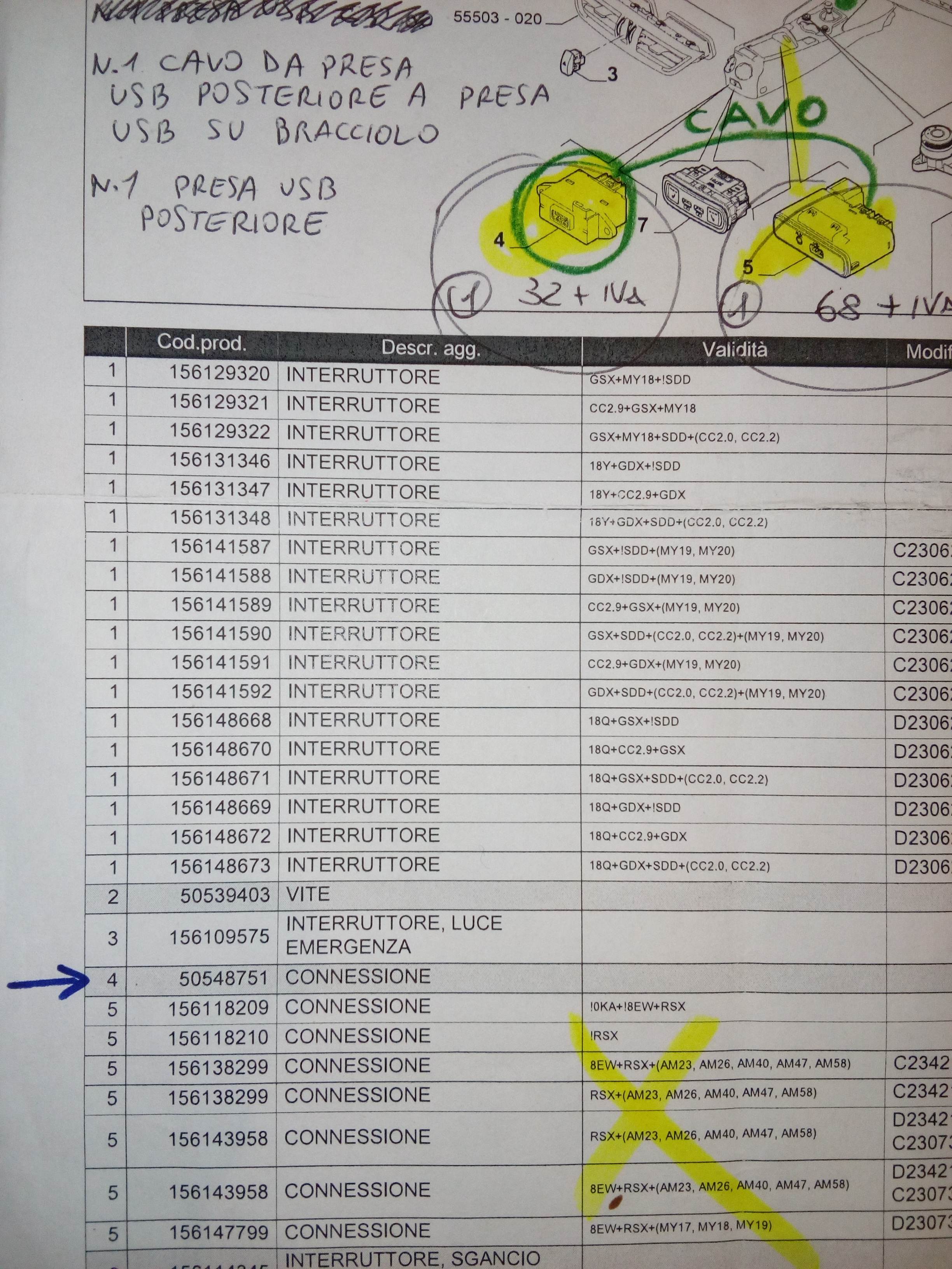

Dal disegno del connettore USB evidenziato, il n. 4, che visibilmente non ha la presa poteriore mini-USB, si intuisce bene che non è quello che - ordinandolo con lo stesso numero - ho ricevuto io...
Davvero strano!
Interessante anche l'opzione del connettore n. 7, che non capisco cosa contenga, ma non mi pare di averlo mai visto...
PS: il cavo disegnato in verde lo hai fatto tu da solo?
Grazie
Davvero strano!
Grazie
Il cavo verde è un mio appunto preliminare e non ha significato. Nella realtà non esiste.
La presa posteriore l'ho solamente alimentata in quanto contiene un alimentatore ingresso +12V out +5V e l'illuminazione.

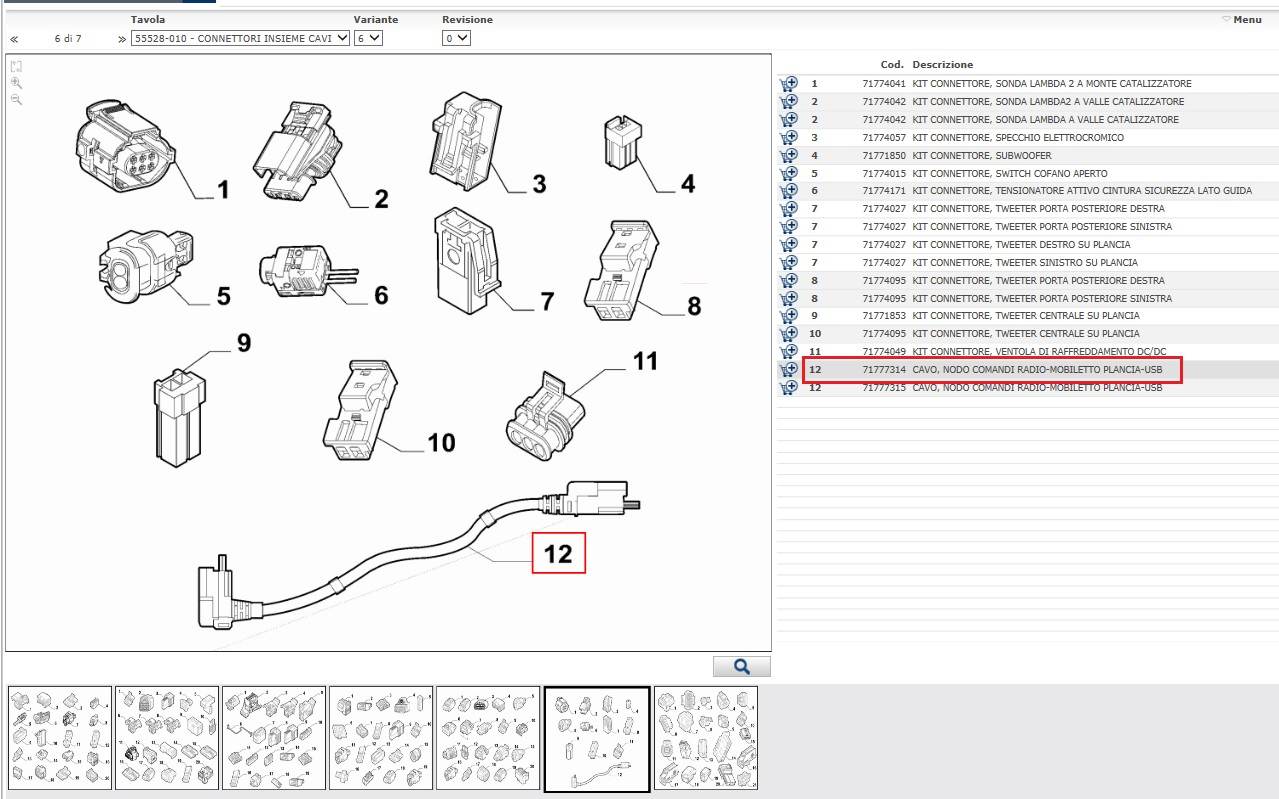

Scusate la mia latenza ma per me non è un periodo semplicissimo comunque per chi vuole l'aggiunta dell'usb sotto il clima deve ordinare:
la placca col BUCO 156118825
porta usb156129168
deve sostituire la porta usb sotto bracciolo con 156118209 o se vuole osare 156138299 (abilitata carply)
il cavo che unisce le due prese usb 71777314
i connettori sciolti hanno costi assurdi in alfa
comunque il cavo dovrebbe essere un semplice cavo miniusb maschio maschio

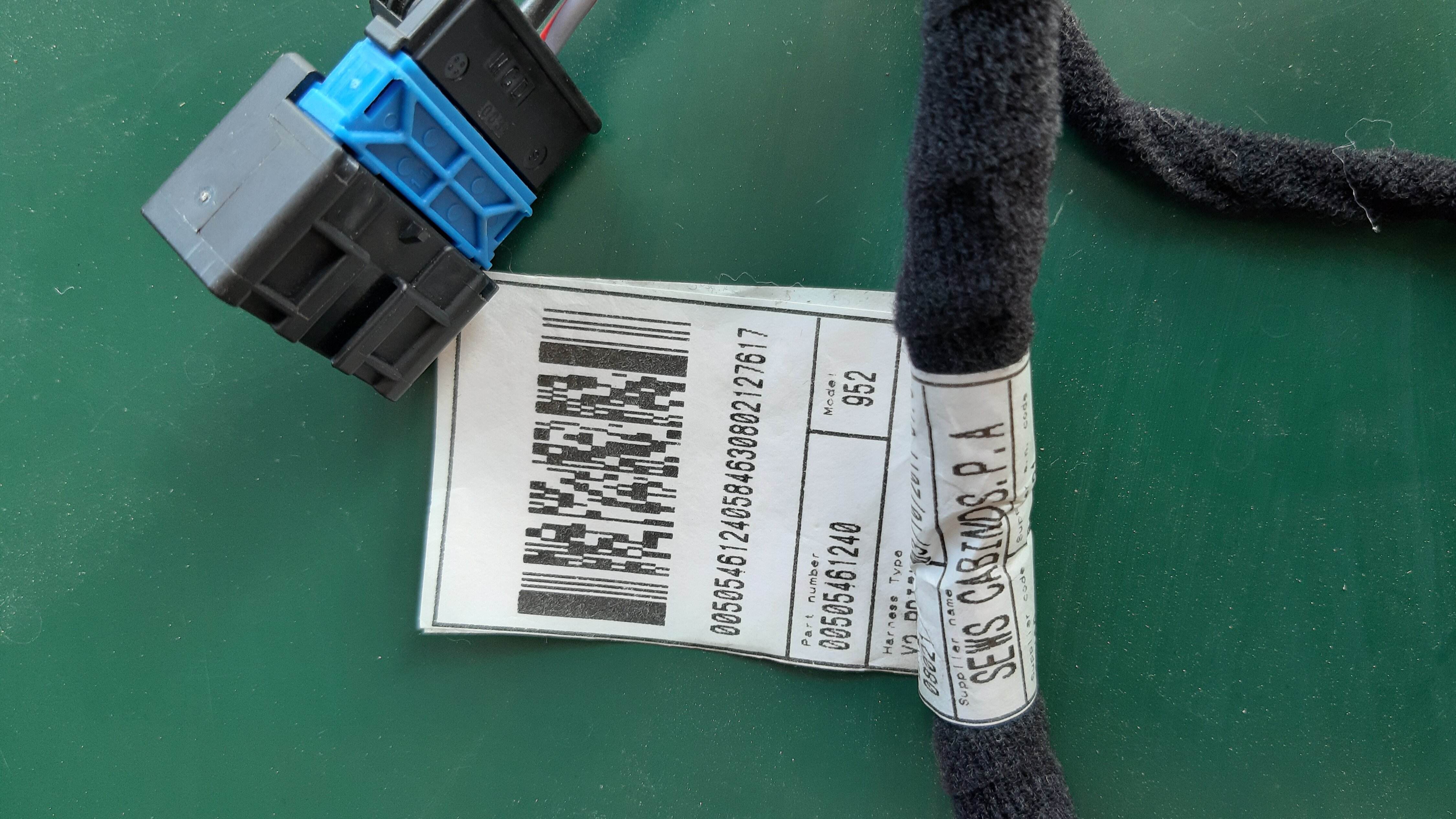

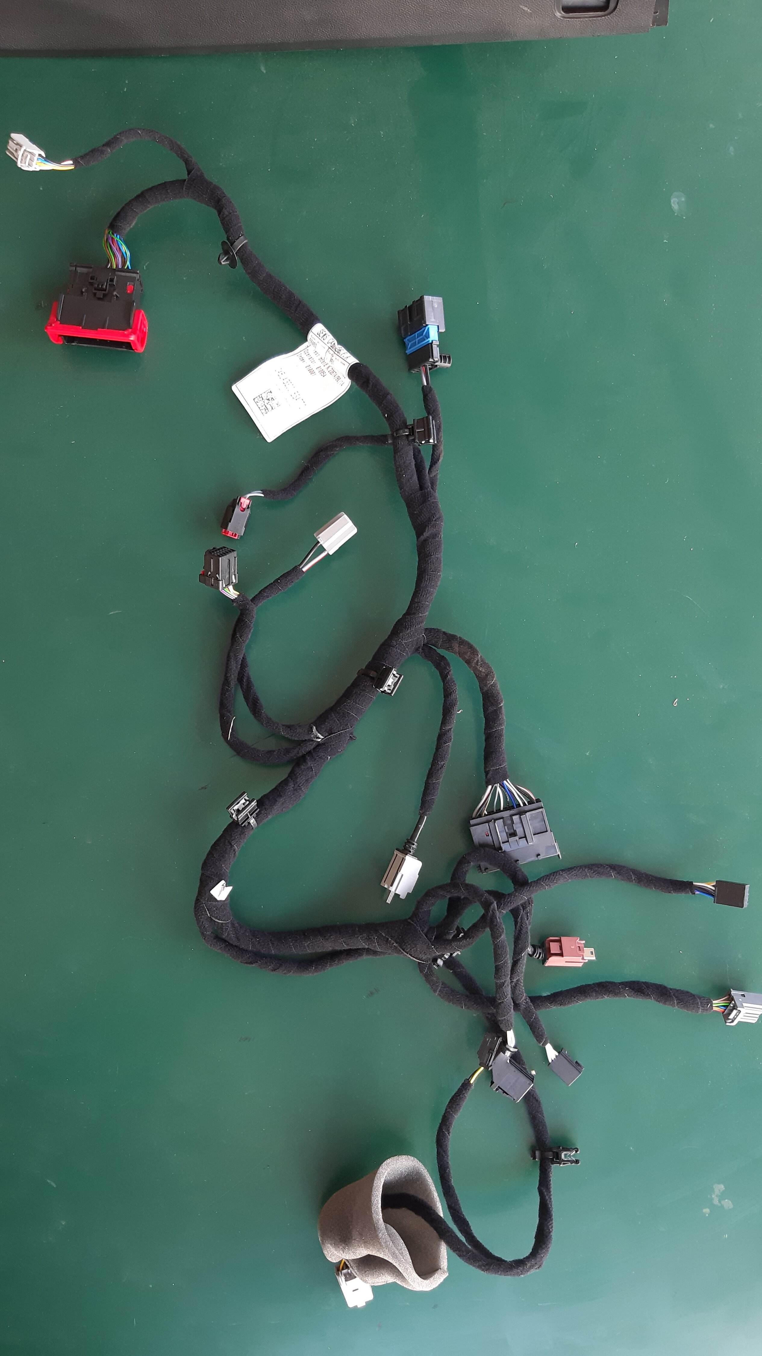

Ho trovato usato insieme alle bocchette posteriori anche questo cablaggio per vetture fumatori. A questo punto mi mancherebbe al presa USB sotto al clima?
Il cablaggio per vetture dotate di AA è diverso?
