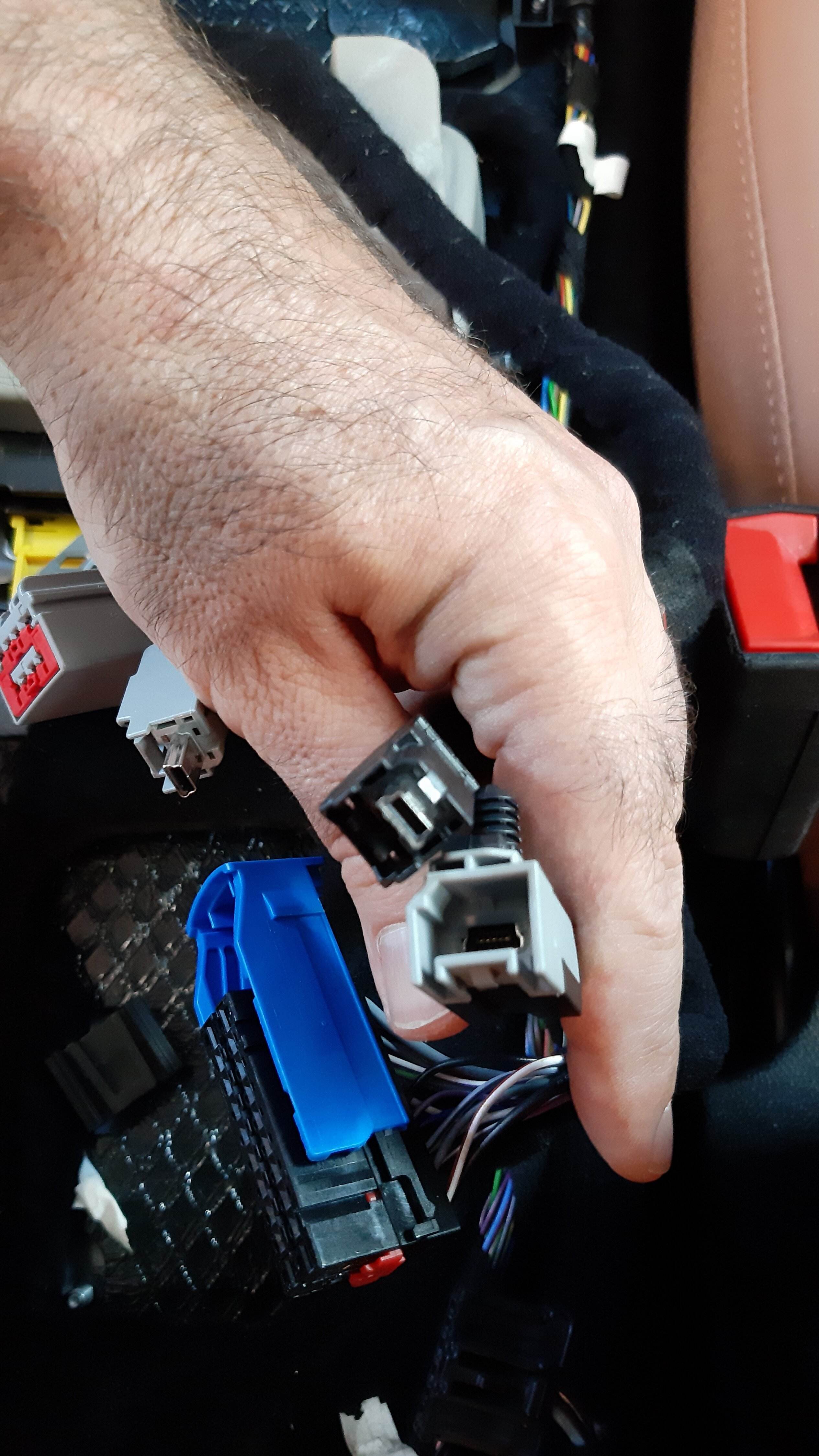

Ciao, scusa ma il connettore 71777314 dovrebbe collegarsi con uno dei due lati alla usb sotto il clima? Perché non sembrano proprio ugualiScusate la mia latenza ma per me non è un periodo semplicissimo comunque per chi vuole l'aggiunta dell'usb sotto il clima deve ordinare:

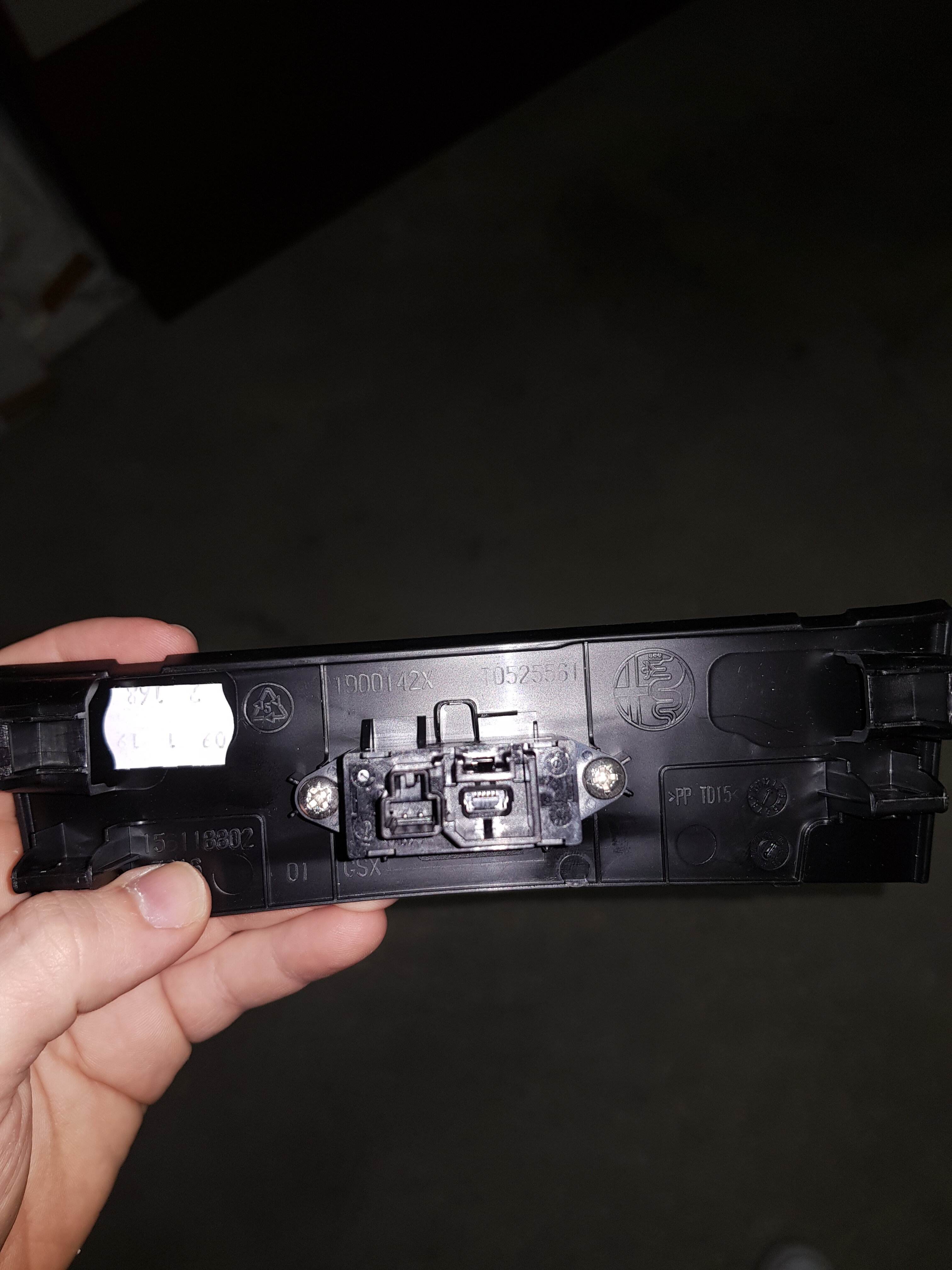

la placca col BUCO 156118825

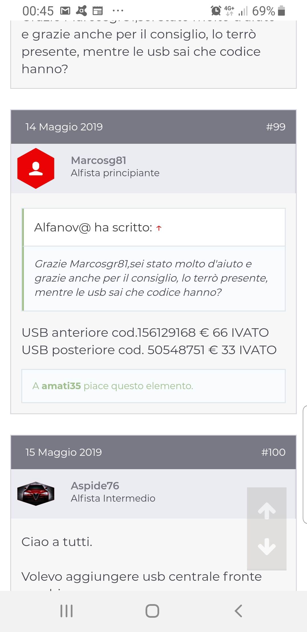

porta usb156129168
deve sostituire la porta usb sotto bracciolo con 156118209 o se vuole osare 156138299 (abilitata carply)

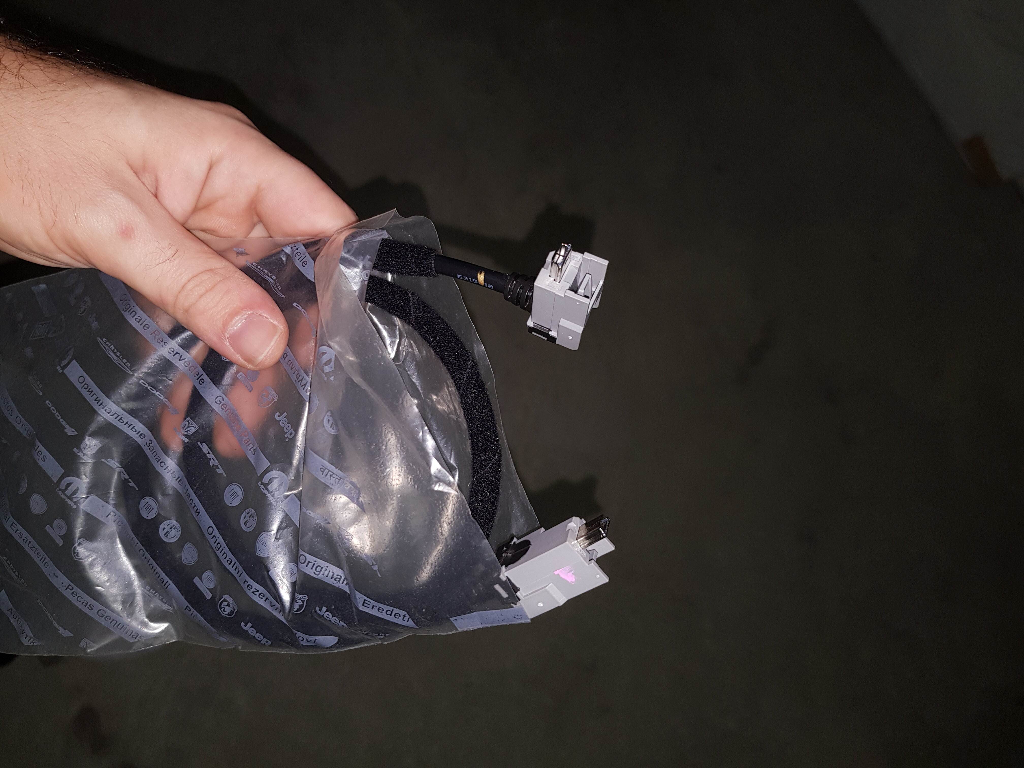

il cavo che unisce le due prese usb 71777314
Visualizza allegato 188893
i connettori sciolti hanno costi assurdi in alfa
comunque il cavo dovrebbe essere un semplice cavo miniusb maschio maschio
