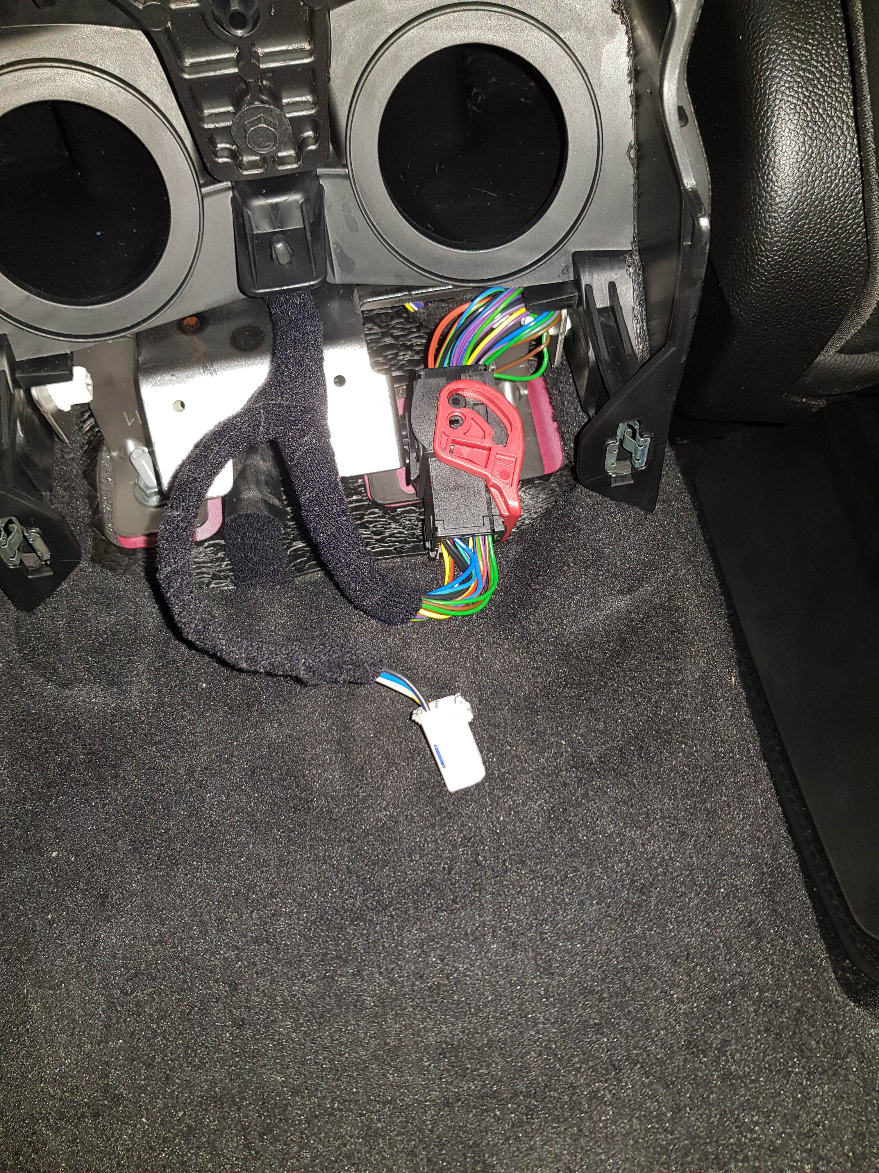

Buonasera, chiedo a qualcuno che ha già fatto il lavoro e quindi sa come sono i cavi sotto il tunnel.Oggi ho ricevuto le due porte USB ed ho scoperto che per quella posteriore esiste già il cavo con relativo connettore. Per quella anteriore puo' essere che è già predisposta e quando alzo il tunnel trovo i cavi?

Quando smonti dal cambio e alzi il tunnel ti trovi ad avere un po' di connettori per aria!:) ma non ti demoralizzare tutto si fà e non è così complicato, credo che se l'auto non abbia il pack clima non gabbia nemmeno la predisposizione, l'unico cavo scollegato che trovi già presente è un pezzo di prolunga che dalla USB sotto bracciolo collega quella posteriore però personalmente quella li l'ho montata USB solo ricarica quindi non ha l'attacco USB mini.

Si, infatti leggendo ho visto che quasi tutti non hanno il connettore per alimentare la USB posteriore di sola ricarica(non dati).Invece a me già è cablata la usb posteriore.Stavo pensando che essendo una fine 2018 , può essere che ho i cavi come la veloce?

Questo è il cavo di cui ti parlavo.Ho visto qualche foto, qualche pagina indietro di un cablaggio di una veloce e la parte terminale era uguale.....se fosse così dovrei trovare la predisposizione anche per quella davanti? Speriamo.....
