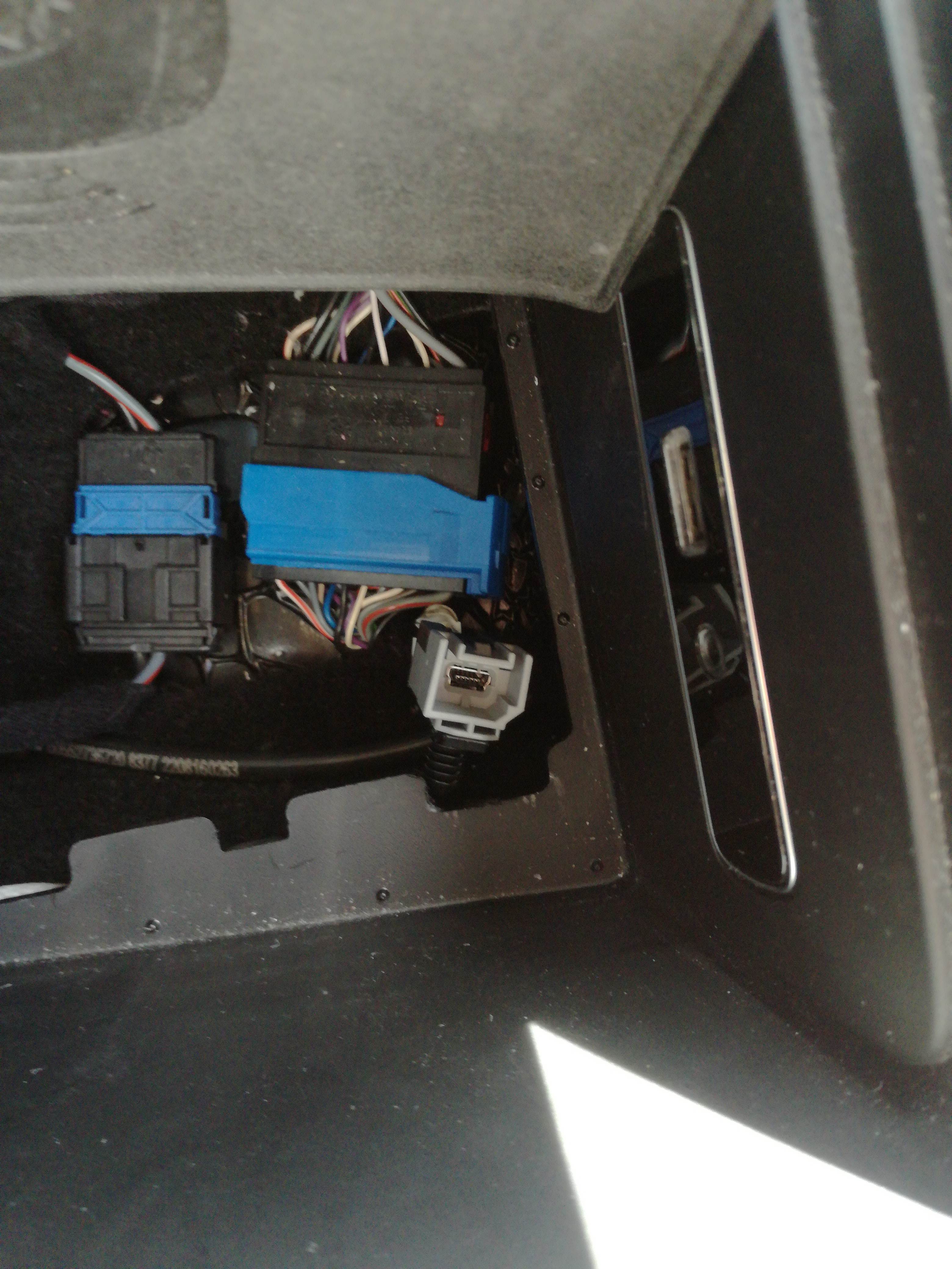

Ok ...grz ...ma io sotto al porta oggetti del bracciolo ho trovato questa presa usb ...e per la spina anteriore o posteriore ?

Anzi mi correggo oltre alla femmina ce anke il maschio ma sono staccati
Anche la mia Giulia ha dei connettori non collegati ma non ho saputo capirne l'utilità.
Di certo so dirti che:
la presa USB posteriore va solo collegata all'alimentazione in quanto non ha connessione dati ma solo ricarica.
La presa anteriore io l'ho derivata utilizzando un HUB USB.
Forse le Giulia con più prese USB hanno il gruppo posto dentro al bracciolo più evoluto ma non ne sono sicuro.
