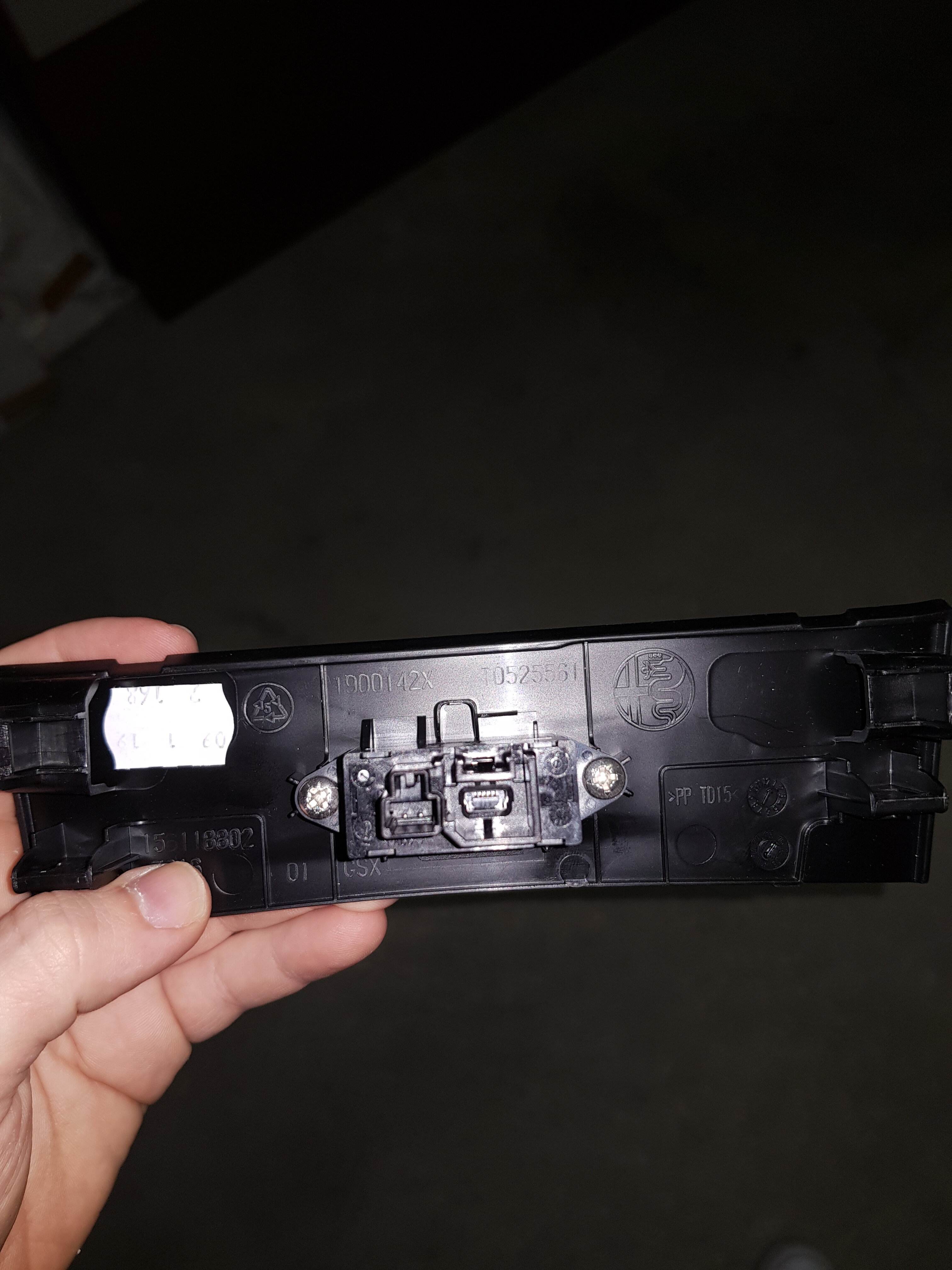

sotto al bracciolo ci possono essere tre tipi di presa.
- singola usb
- singola usb con rinvio alla usb sotto al clima
- doppia usb con rinvio alla usb sotto al clima
hai una delle prime due, se hai la prima non puoi collegare la usb che hai comprato come fa alfa. Che codici hai comprato?
forse non mi sono spiegato devo sostituire l usb sotto il bracciolo con l usb a 2 uscite per poter alimentare usb anteriore e mi servirebbe in codice per poterla acquistare
Ciao volevo chiederti se riusciresti a fare foto piu dettagliate del connettore della usb posteriore e se ce scritto qualche codice vicino ? Grazie

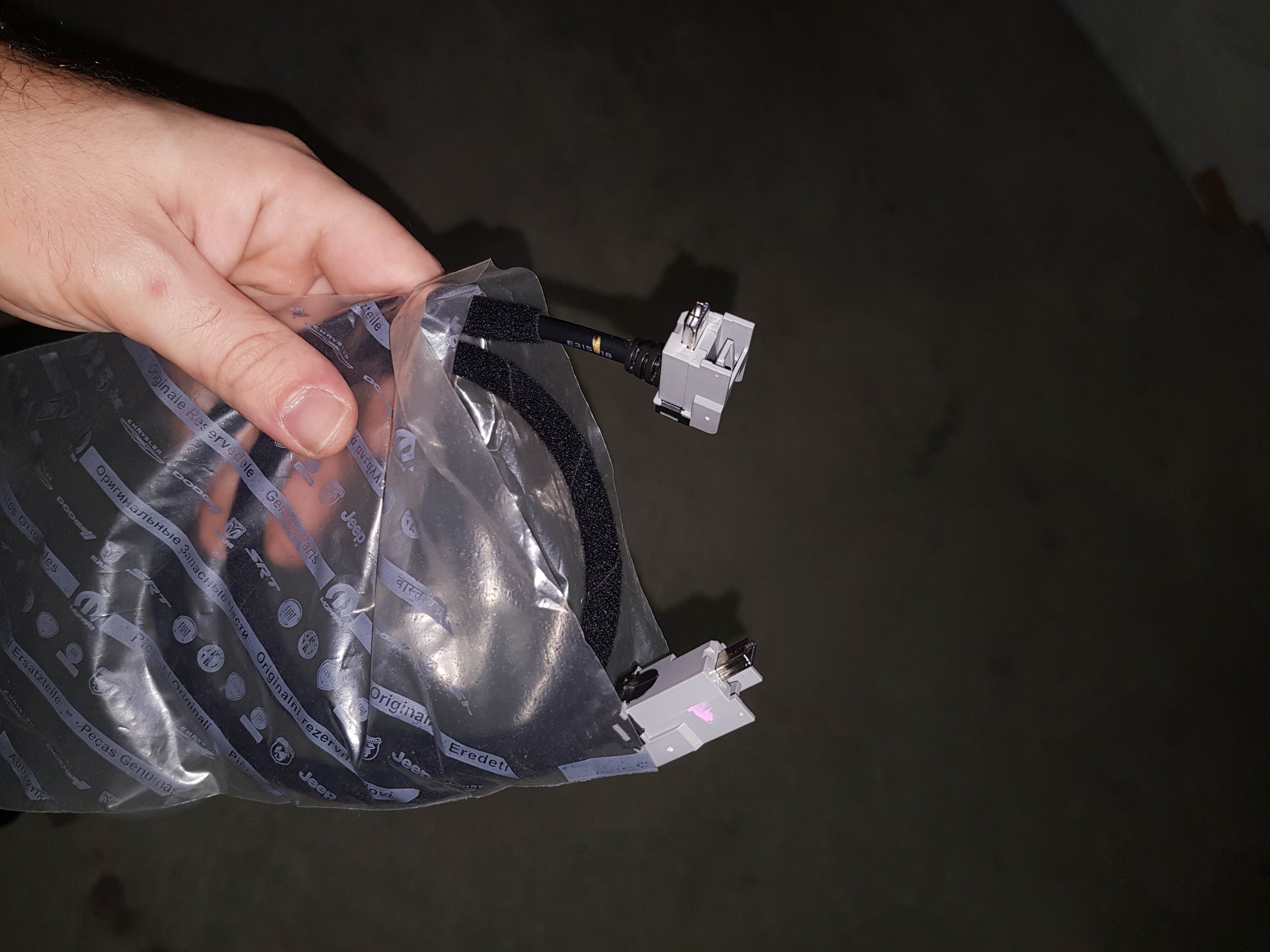

Visualizza allegato 197399 Questo è il cavo di cui ti parlavo.Ho visto qualche foto, qualche pagina indietro di un cablaggio di una veloce e la parte terminale era uguale.....se fosse così dovrei trovare la predisposizione anche per quella davanti? Speriamo.....
156118209 doppio connettore posteriore - 1 usb sotto al bracciolo
156118210 un connettore posteriore - 1 usb sotto al bracciolo (questa credo sia quella che hai ora)
156138299 presumo che abbia 2 connettori posteriori - 2 usb sotto al bracciolo
