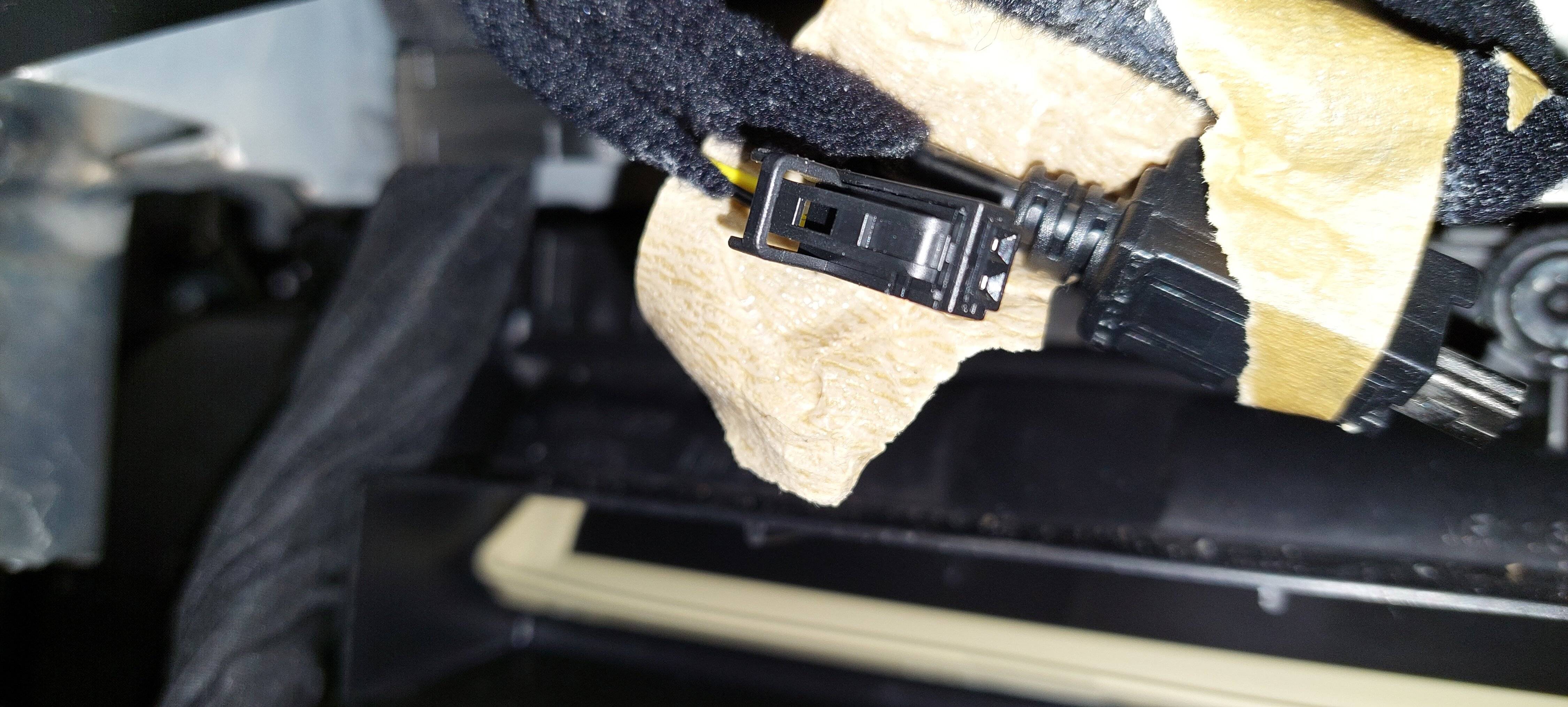

Questo è ciò che dovresti trovare...
A sinistra il connettore per la retroilluminazione, a destra il connettore dati.
Visualizza allegato 247235
Il connettore dati è quello più grosso?
È possibile vedere un immagine delle due estremità?
O eventualmente il numero di serie del pezzo
Oppure un link
Grazie
Oppure un link

Il connettore dati è quello a destra, un po più grosso, tipo microusb.
Altre foto non ne ho perché ho rimontato tutto.
La retroilluminazione la dovresti trovare nastrata insieme alla usb.

Si da un altra foto mi sembrava fosse un connettore mini USB
Il micro USB è un altro, è quello usato su smartphone delle scorse generazioni.
Si, mini o micro, non ricordo di preciso.
