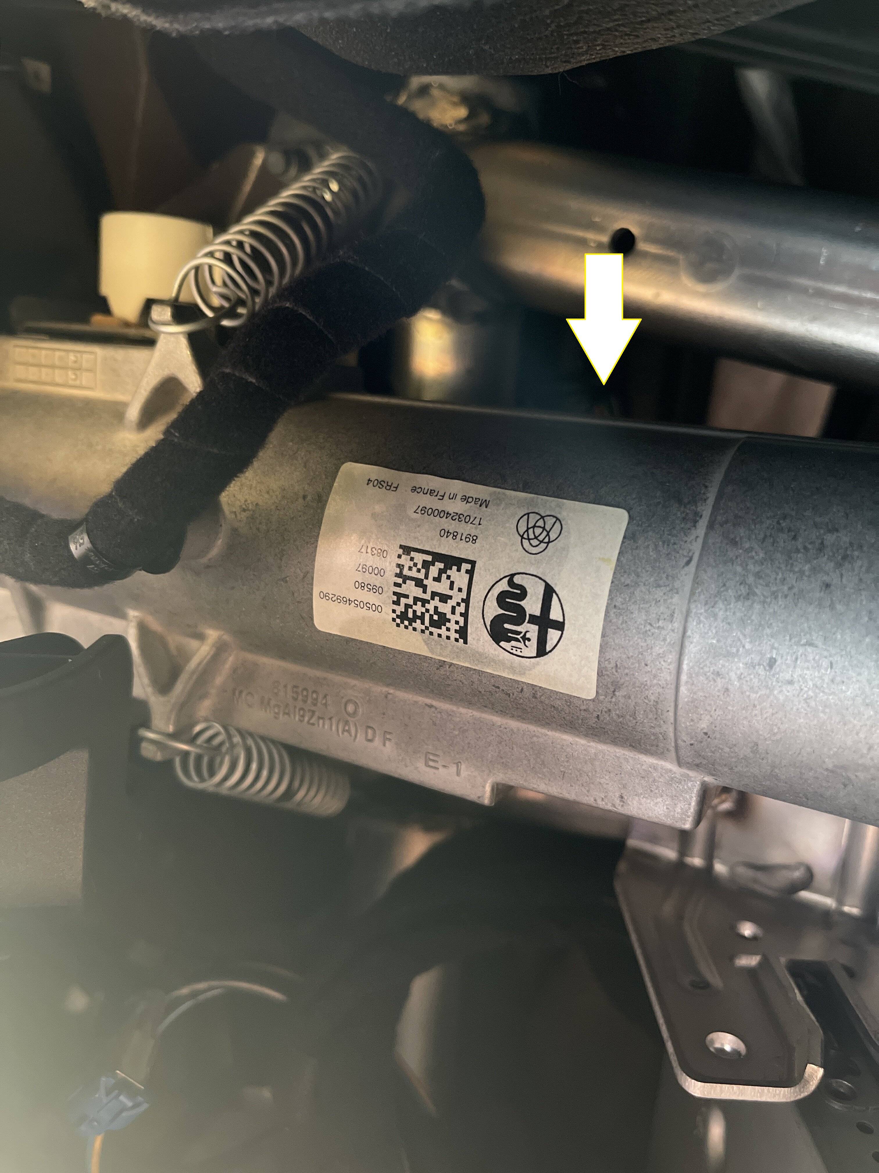

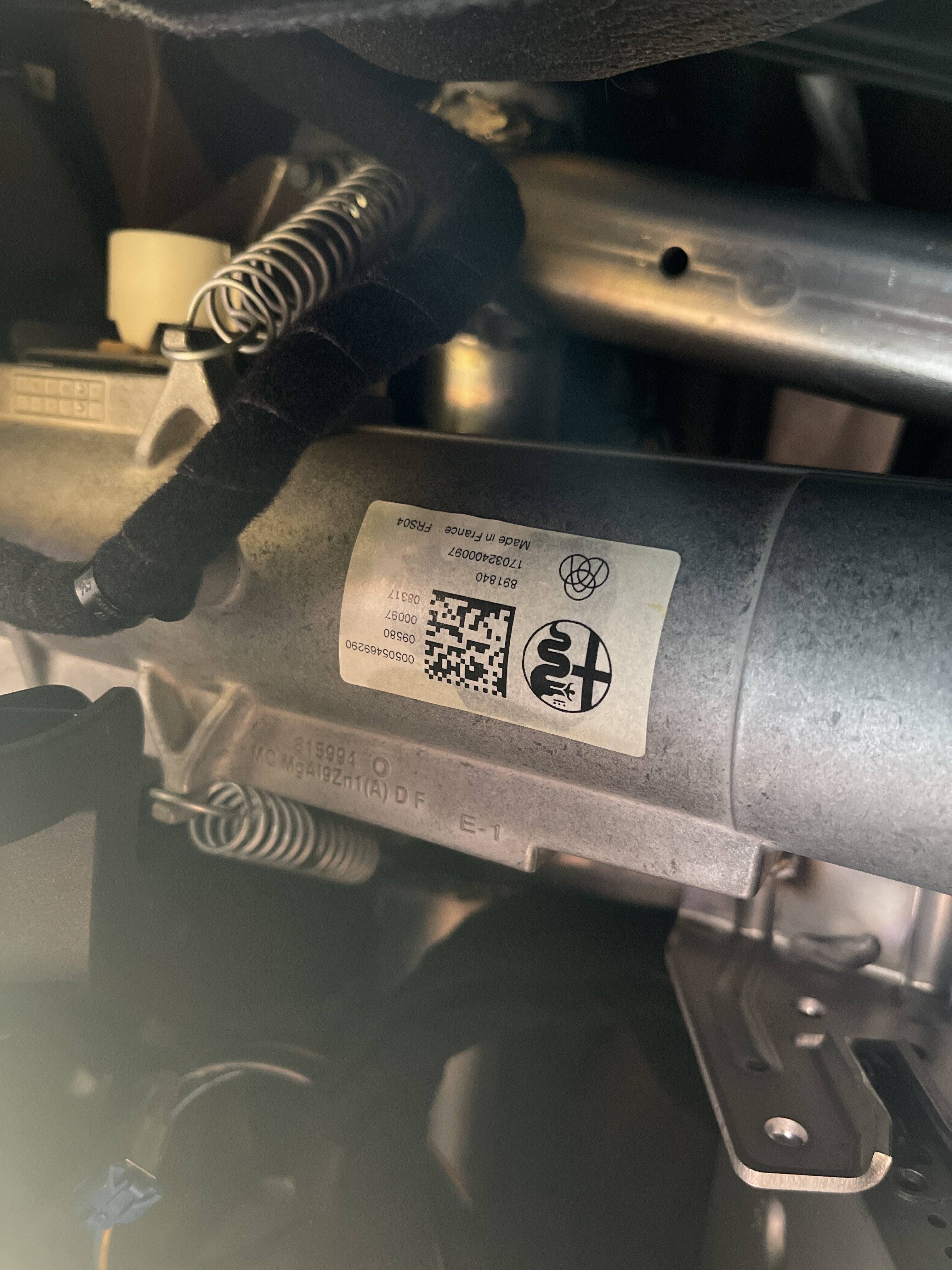

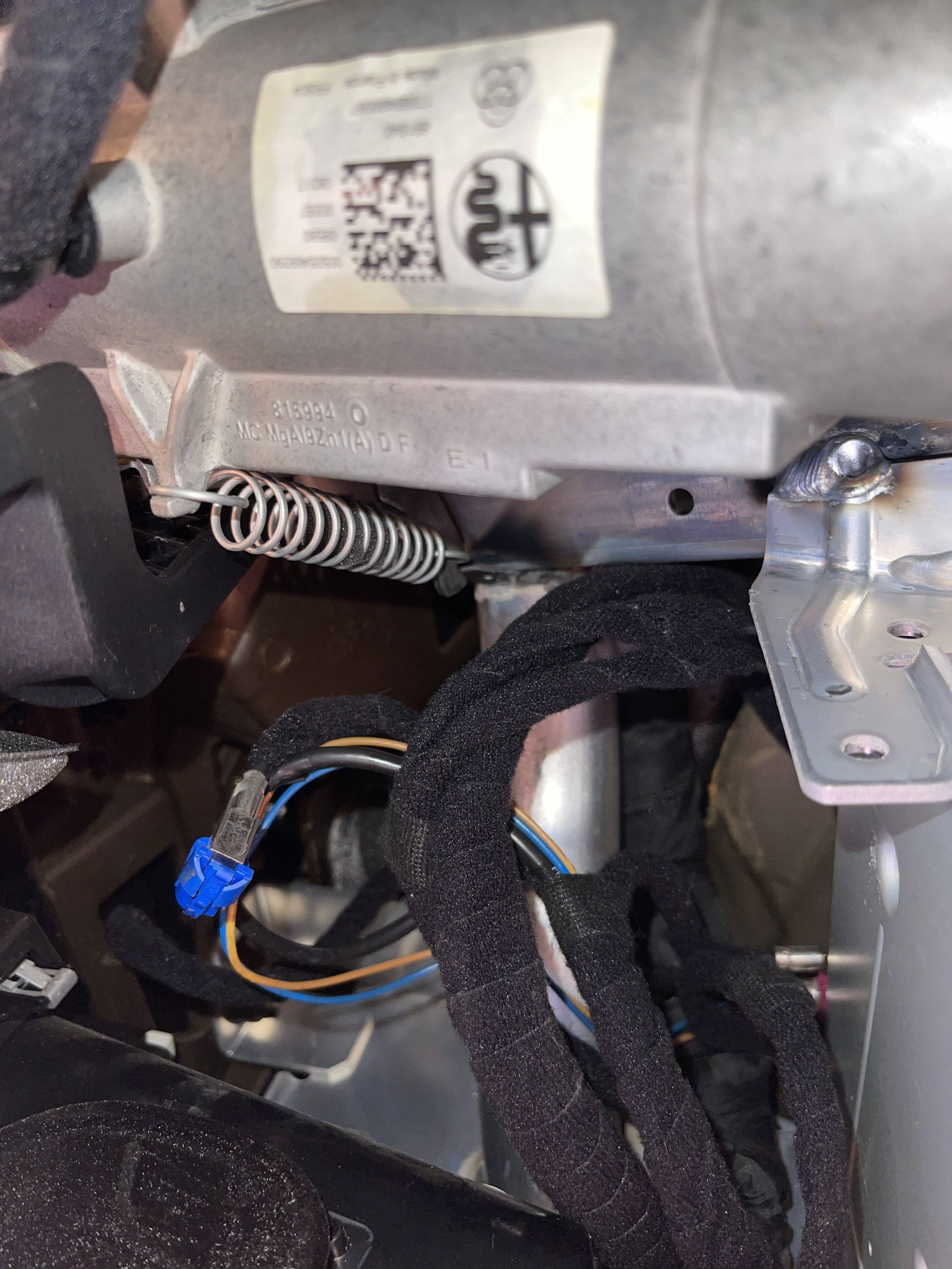

Ragazzi buonasera sto montando anche io le luci di cortesia vano piedi, lato dx qualcuno mi puoi aiutare, ho trovato primo cavo a sx l’altro vicino la canna di sterzo non lo trovò..😩

Ciao questa la mia esperienza di un anno fa:
l'ho trovato nastrato dopo la centralina infotaiment sul lato sinistro poi ancora sopra la traversa di acciaio a sezione rotonda nastrato bene con poco nastro isolante bianco comunque ammatassato la sopra e quasi invisibile (ho notato uno dei due poli dal colore gialloverde)

Mmmm mi servirebbe qualche foto per vedere bene non so se qualcuno mi riesce ad aiutare
lo spinotto lato conducente destro, era tutto a sinistra in alto circa altezza contagiri devi infilare tutto il braccio a tatto circa, non era sulla canna sterzo, poi lì può cambiare dall'addetto produzione dove lo ha nastrato, probabilmente per evitare rumori è nastrato bene in alto
