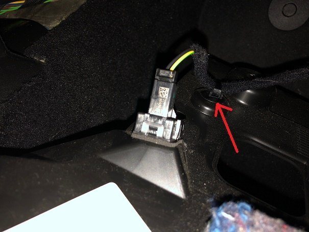

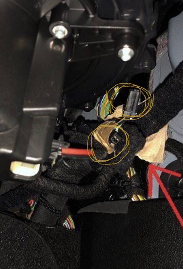

Grazie mille ottima guida.. mi chiedevo una cosa guardando le foto:
Le 2 presette sono esattamente queste che evidenzio?

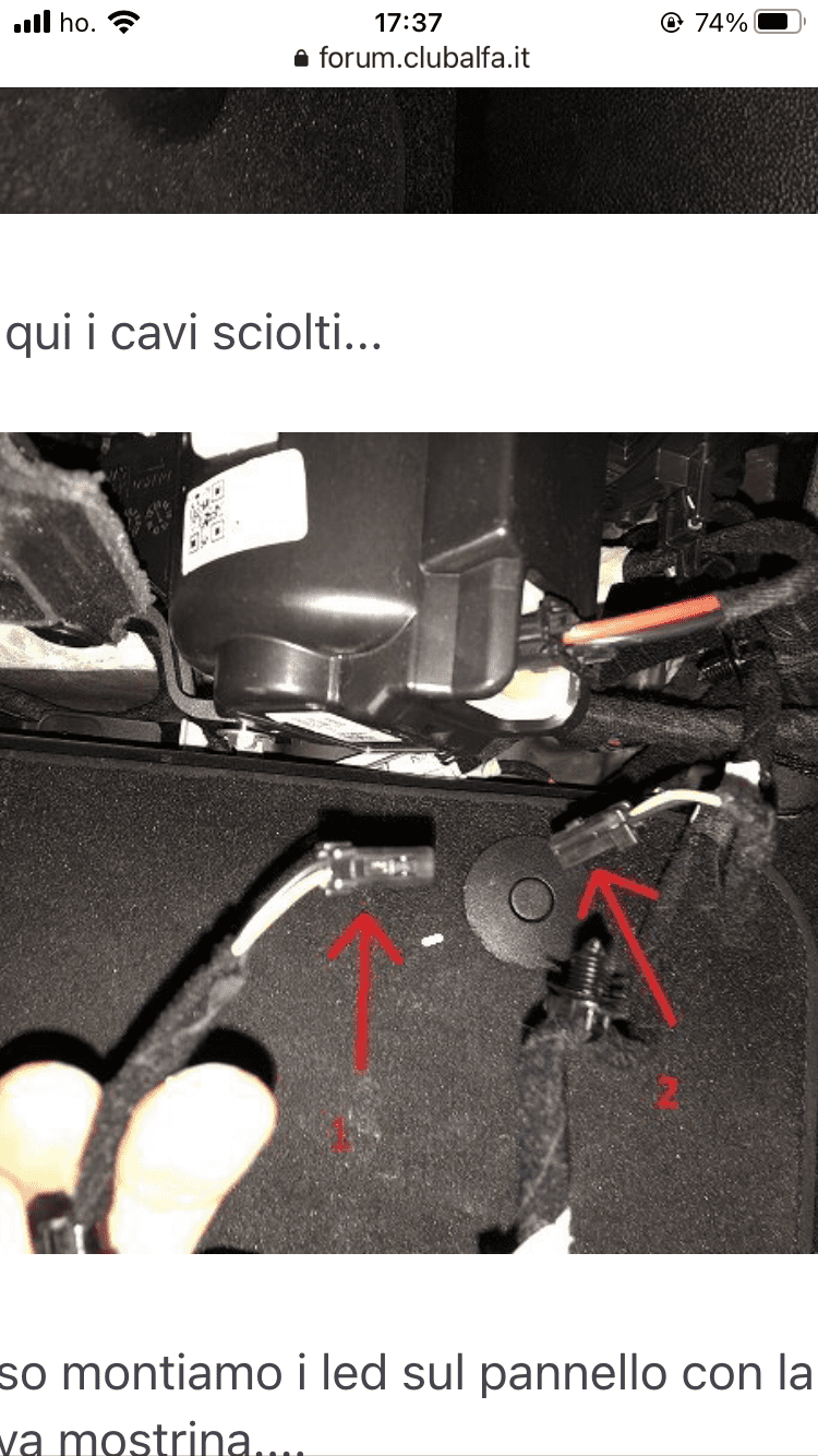

Mentre nella seconda foto, la presa che indichi con il numero 1 perché sembra non provenire da dove proviene la presa 2?

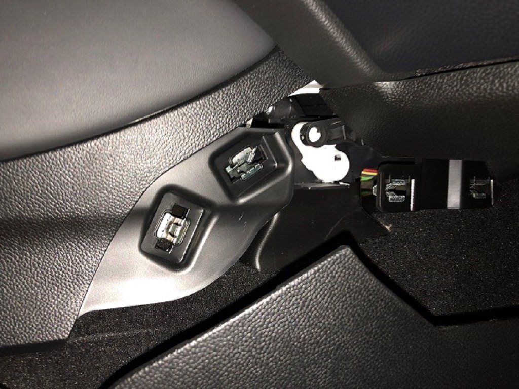

Per prima cosa smontiamo il pannellino sul tunnel , basta tirarlo con moderazione dalle zone sotto i ganci...
Visualizza allegato 160613
una volta sganciato, dobbiamo togliere le sole due(2) viti che sorreggono il pannello sottoplancia.......
Visualizza allegato 160616
magari utilizzando per problemi di spazio un cricchetto ed un inserto Torx...
Una volta tolto le viti, tiriamo il pannello verso il sedile, in modo da sganciarlo frontalmente ( avendo incastri a molletta di metallo, non possiamo romperli )
Ora andiamo alla ricerca dei cablaggi, due fili con connettori a 2 vie( posit. e negat.) che sono fermi con il nastro da carrozziere sul lato dx vicino all'apertura della porta...
Visualizza allegato 160617
ecco qui i cavi sciolti...
Visualizza allegato 160619
