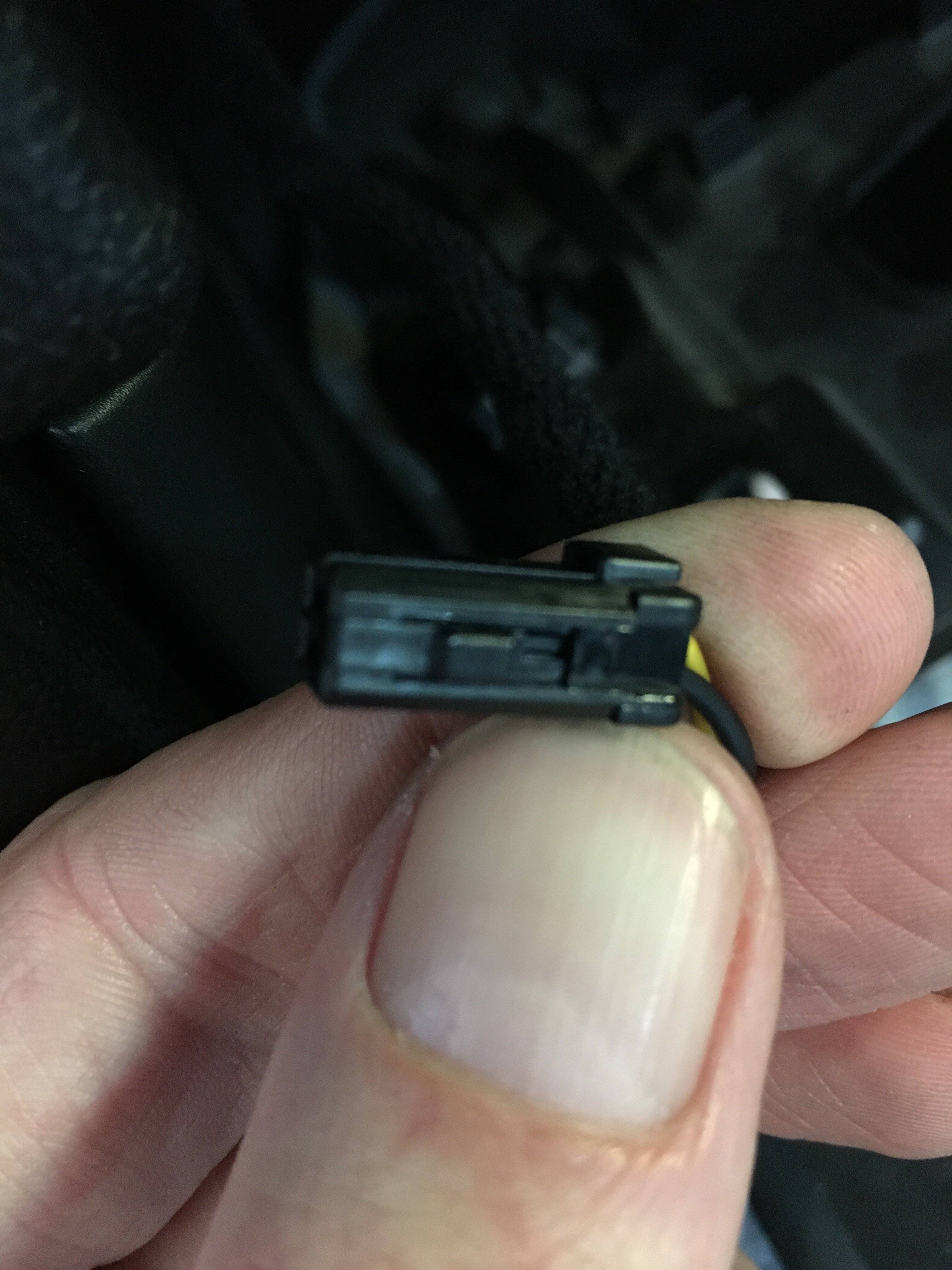

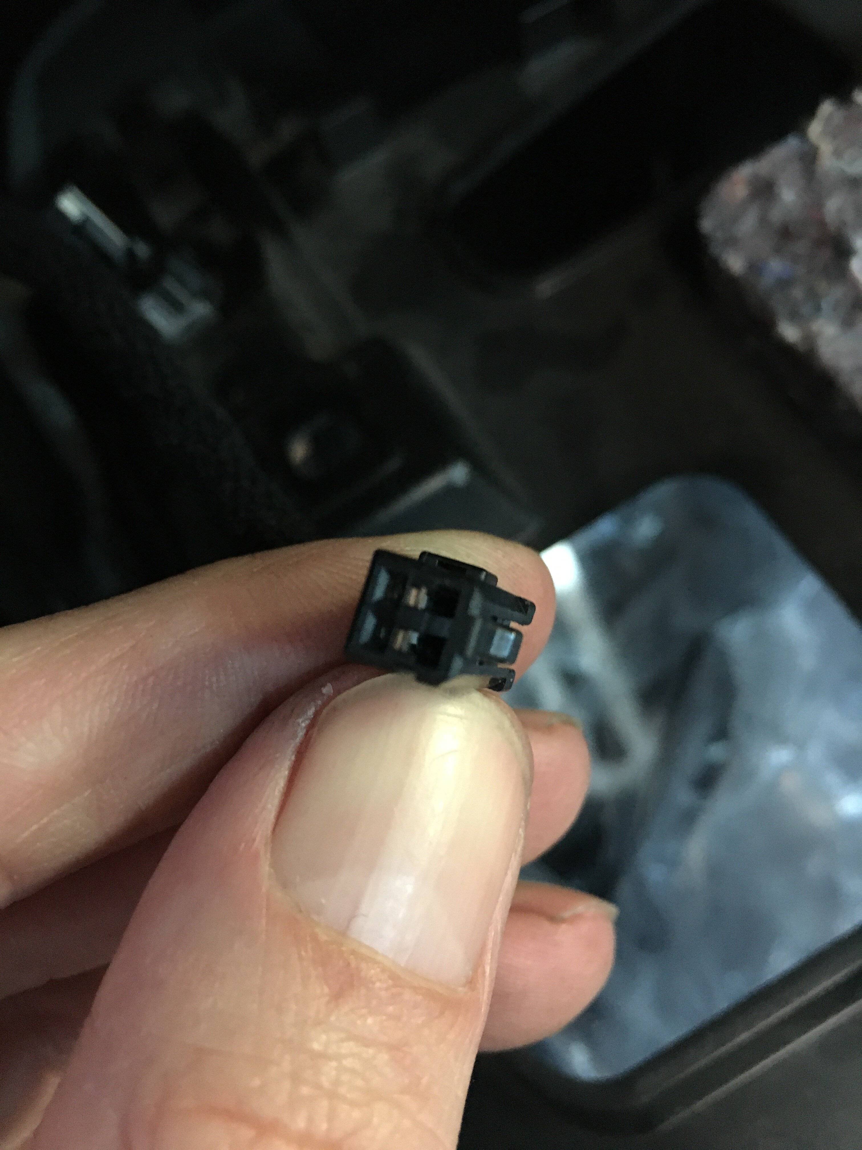

Ciao ragazzi anch’io come diversi utenti ho dovuto alimentare facendo ponte dal connettore “blu” al connettore “rosso”. Funziona tutto ma non riesco a trovare il connettore lato guida dx. Quello dal lato della leva cofano diciamo è ok e già operante ma l’altro proprio non l’ho trovato. Ho smontato tutto, perfino il blocco comandi luci ma niente non trovo nulla se non il connettore per i paddle.
Volevo quindi fare ponte sfruttando il connettore che ho trovato ma volevo chiedervi se in commercio si possono acquistare i connettori….allego foto!
O gentilmente qualcuno mi una dritta su come utilizzare la mostrina originale magari modificandola

Probabilmente il connettore lo si potrà anche trovare anche se non saprei dove.. però sei sicuro di non trovare il suo?? A molti, me compreso, sembrava quasi impossibile trovarlo ma poi era proprio davanti a me nascoso da qualcosa che gli stava davanti

Guarda le ho provate tutte. Ho smontato il comando luci, guscio volante, il condotto areazione piedi, tutto. Non so cos’altro poter smontare 😰 mi sono perfino tagliato una mano con i supporti e la canna dello sterzo dove ci sono le saldature mal pulite. C’ho rimesso poi la schiena 🤣
Ecco perché mi balzava l’idea di far ponte col connettore che ho trovato solo che avendo le mostrine originali volevo appunto usare un connettore originale per non rovinarle 😭

Ma non è che stai guardando troppo indietro (troppo verso il volante/sedile)? Come ti dicevo il mio stava infrattatissimo ma era a circa metà tra la parete tagliafiamma verso il vano motore e il bordo dove si aggancia il pezzo che chiude sotto il cruscotto. Stava più in alto del cannotto di sterzo, praticamente dietro al binocolo strumenti.

La schiena… capisco benissimo.. anche la mia schiena ne aveva risentito😃 comunque il mio non era così in alto, anzi l’avevo trovato mi pare appena più sopra dei pedali.. ed il fatto di partite con la convinzione che sia difficile da trovare complica di più la vita 😊
Forse sei salito troppo in alto cercandolo.
Per quanto riguarda il ponte la risposta è si, si può fare, c’è chi l’ha già fatto.. ma non perderti d’animo
