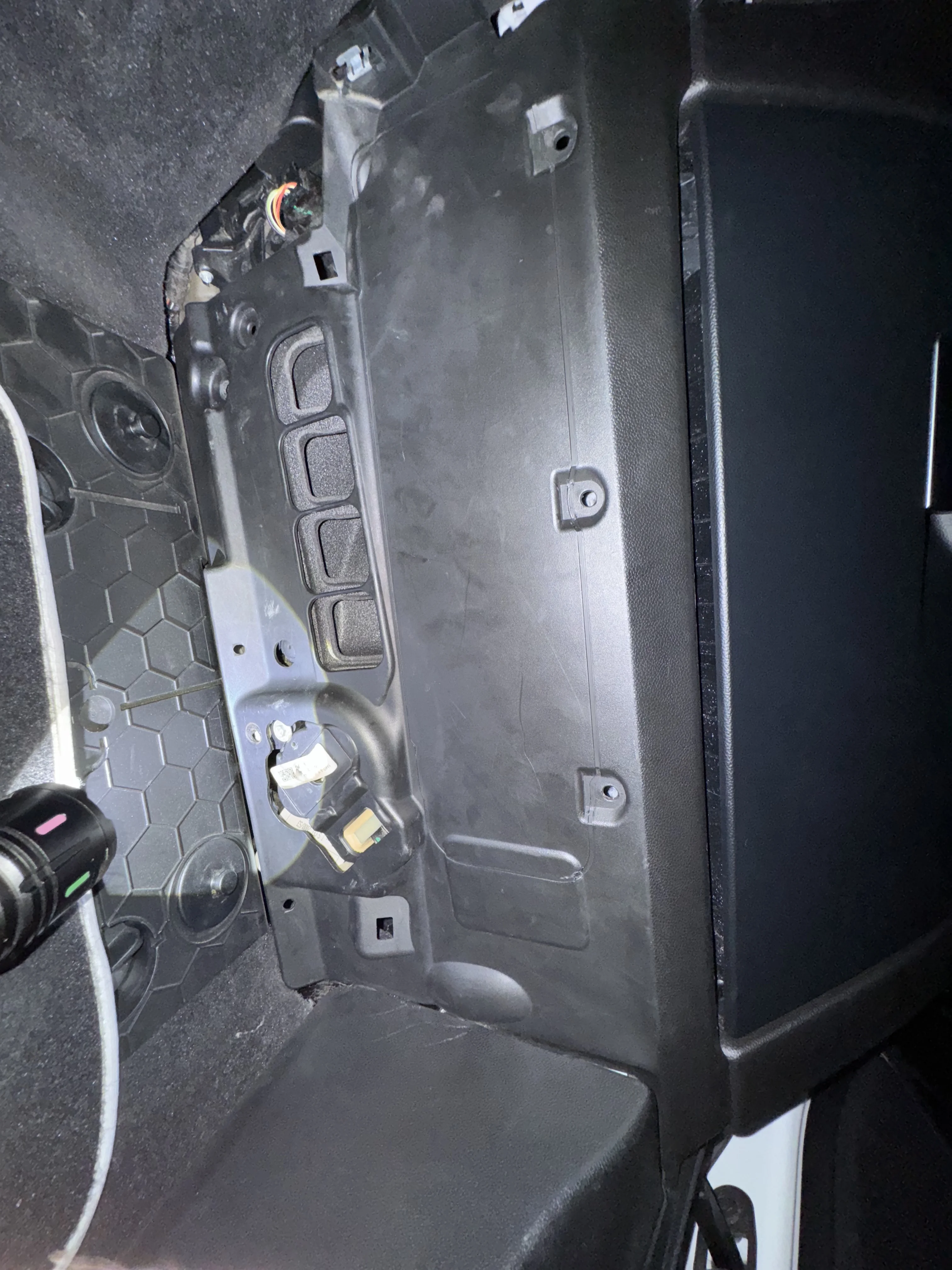

Ciao ragazzi, ho letto tutto il vostro tweet perche anchio sono interessato a aggiungere le lampadine e sono sorpreso dalle informazioni tecniche che sono postate a riguardo. Solo una cosa non mi ha sodisfatto... Ed é che nessuno abbia postato un alternativa alle lampadine originali da 130 Euri che ma siamo sinceri... Sono troppo per 4 lampadine led... Allora ho pensato cosa esiste in commercio che potrebbe andare bene per questi buchi quadrati e poi l idea geniale! Prese USB ad incastro con le Lampadine Led tipo microchiavetta USB!!!! Ordinate su Amazon, 16 Euro per 10 Lampadine e 5 Prese add incastro. Ho fatto dei test mettendone 4 - 5 di queste lampadine in serie visto che vanno a 5V e la tensione di bordo é di 12V e funzionano perfettamente! Anche quando riduco la tensione. Apparte che se collegati a una porta USB fanno una luce un tantino forte. Faró ancora un paio di misurazioni e se va tutto bene monteró tutto il fine settimana e faró foto per li interessati 🤔

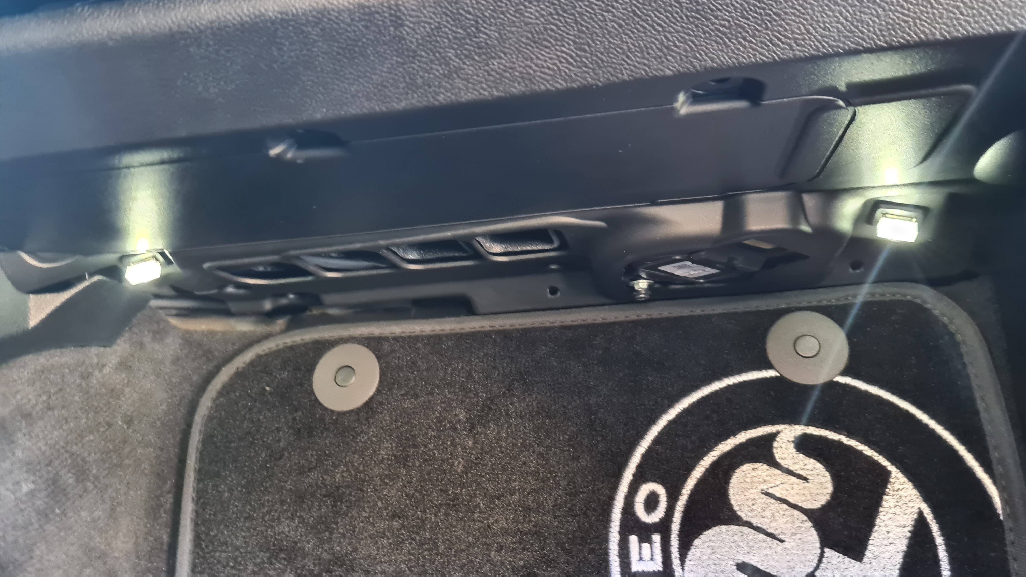

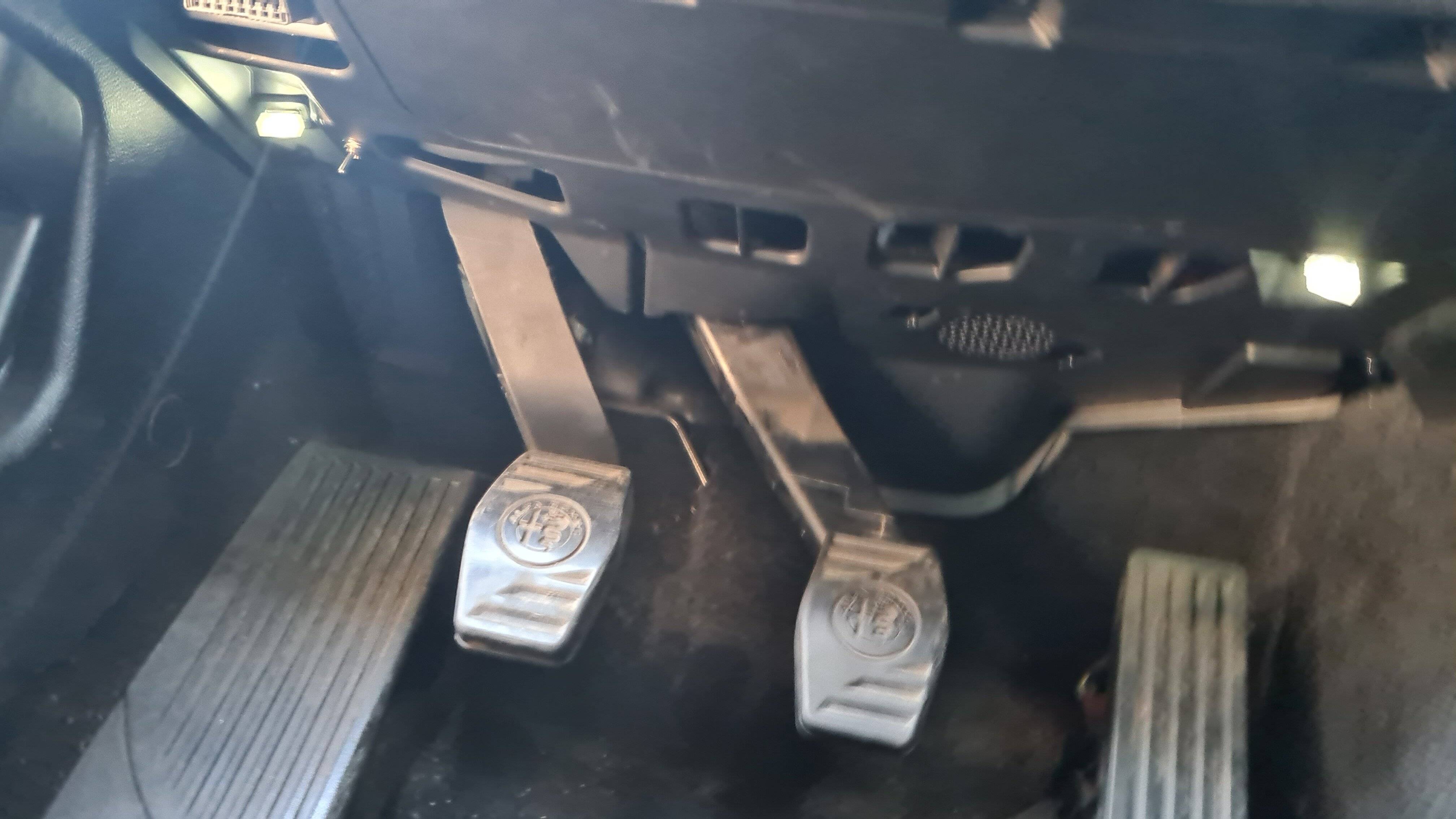

Non sono bravo a fare delle guide ma cmq ci ho provato... mi sono dimenticato di fare piu foto della parte passeggiero per quello é diventato un tantino corta 😅 In anzitutto volevo dire che avevo deciso di fare la modifica in questo modo perche pensavo di avere una Giulia sprovvista del cablaggio delle lampadine. Ho guardato 2 volte ma non li trovavo e logicamente, quando li ho montati li ho trovati 😅.
Li ho collegati a uno dei connettori mettendone uno dei miei. Ma funzionano bene direi:

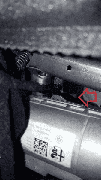

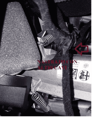

Mi aggancio alla guida ben fatta.
Per l'illuminazione ambiente sotto plancia lato guidatore il primo connettore si trova a sinistra nastrato, il secondo è un po' più difficile da scovare, si trova sopra la canna delle sterzo ed è nastrato con nastro in carta (vedasi foto)
Visualizza allegato 161140
dopo un po' di peripezie, riuscito a togliere parte del nastro ho fissato uno dei due clip di cui è dotato il cavo in un foro presente vicino la canna dello sterzo, il secondo clip l'ho nastrato ad un altro fascio di cavi non riuscendo a trovare un foro dove infilare la clip.
Visualizza allegato 161141
La foto del risultato finale non è venuta un granché a causa della troppa luce, appena ne faccio una di notte la posto!
Io non riesco a trovarlo in quel punto… ma è nastrato tutto insieme al cavo?
I COMPONENETI li ho ordinati direttamente all'Alfa...3 gg e li avevo!!
Le luci sottoplancia si accendono come nella tua modalità, non sono influenzate dalla plafoniera centrale....
Troverai 2 cablaggi sul lato dx ( vedi sopra ) e 2 sul lato sx ( guida).. sempre sul sx non conosco la posizione esatta ma è semplice trovarli...perché sono sempre nastrati come una piccola matassa!!!
Quindi stessa GUIDA per il lato SX!!!!!
Ma ricordi dove sono i cablaggi lati guida ? Uno l’ho trovato ed era sopra il piantone nastrato con altri cavi , ma l’altro alla sx non riesco ad individuarlo
Ricordi dov’era il connettore ? Non riesco ad individuare quello a sinistra lato guida
