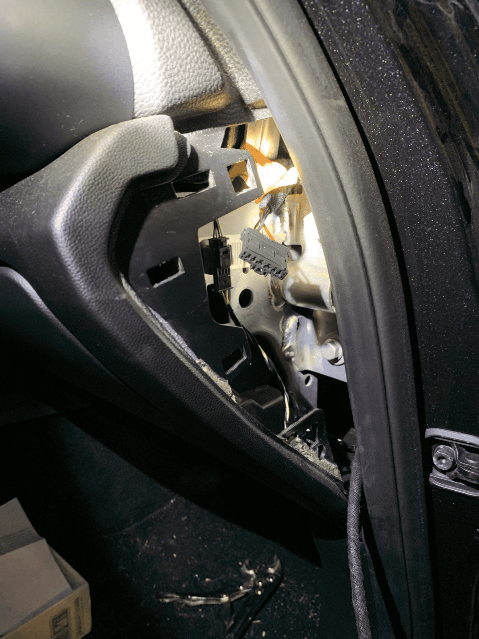

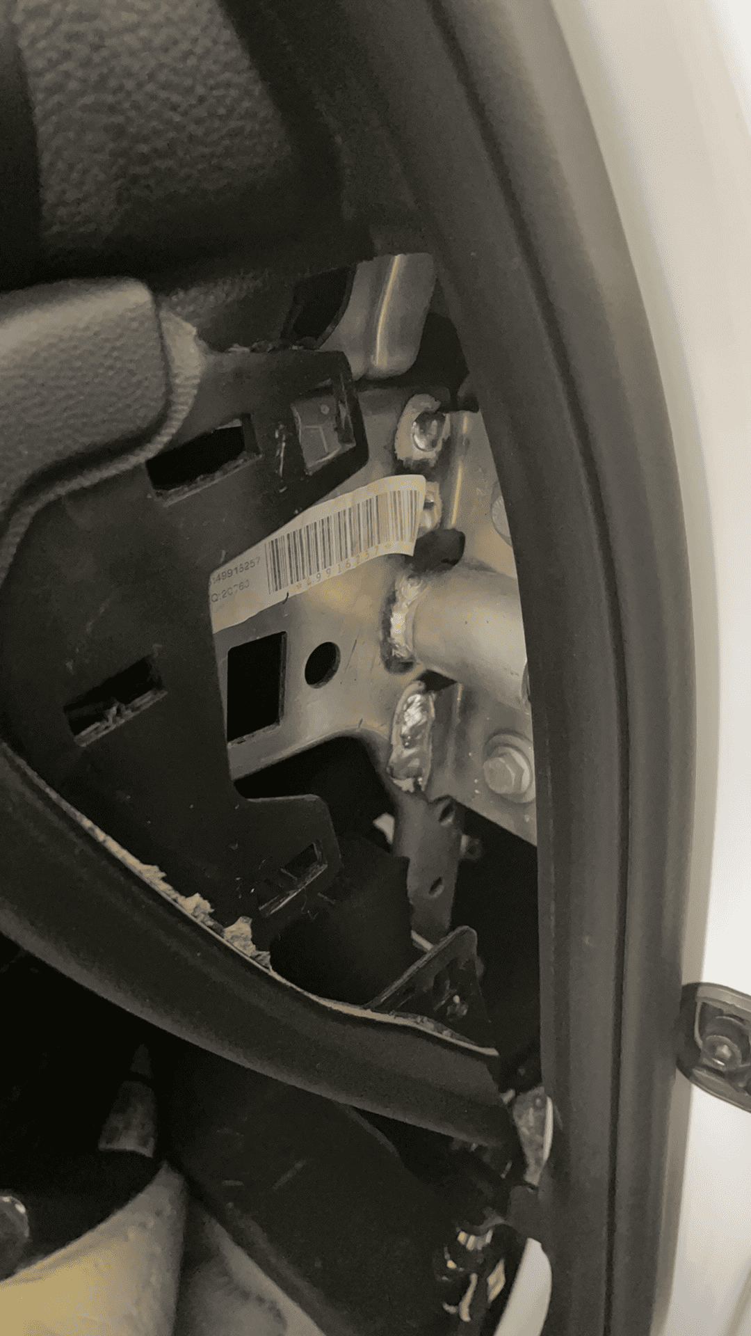

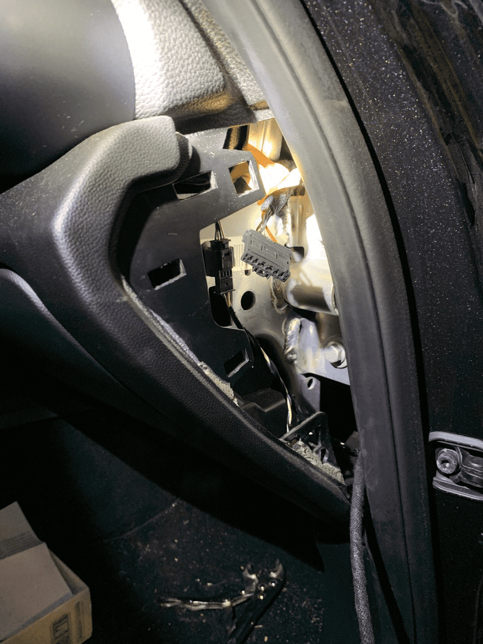

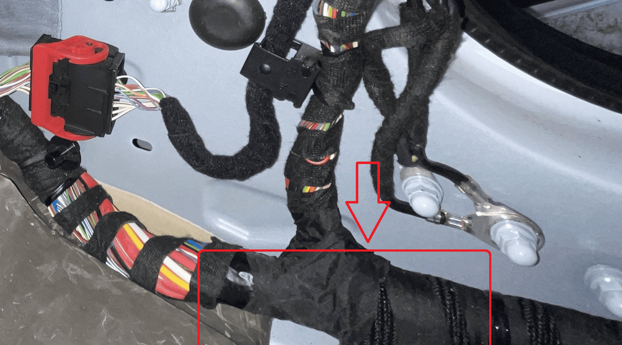

Non è tutto lo schienale che va tolto, ma solo la parte a ridosso della portiera, che è un pezzo a se stante. In quel modo si può fascettare bene il cavo al fascio esistente. Alla fine basta prendere la parte in alto (dove si appoggia la cintura di sicurezza) e tirare (forte) verso il muso dell'auto.Il battitacco posteriore ho scritto che va tolto,lo schienale no....io almeno nn l ho tolto
E' vero, ma sotto quella modanatura, e vicino (3/4mm) alla zona passaggio cavi, c'è una bella autofilettante (probabilmente una di quelle che tengono la moquette nel passaruota) appuntita e affilata che sporgeva, l'idea di far passare un cavo "alla cieca" che magari andava a lavorarci contro non mi piaceva come idea.Si fa anche senza staccare cosi nn si rompono gli attacchipero ognuno fa come vuole

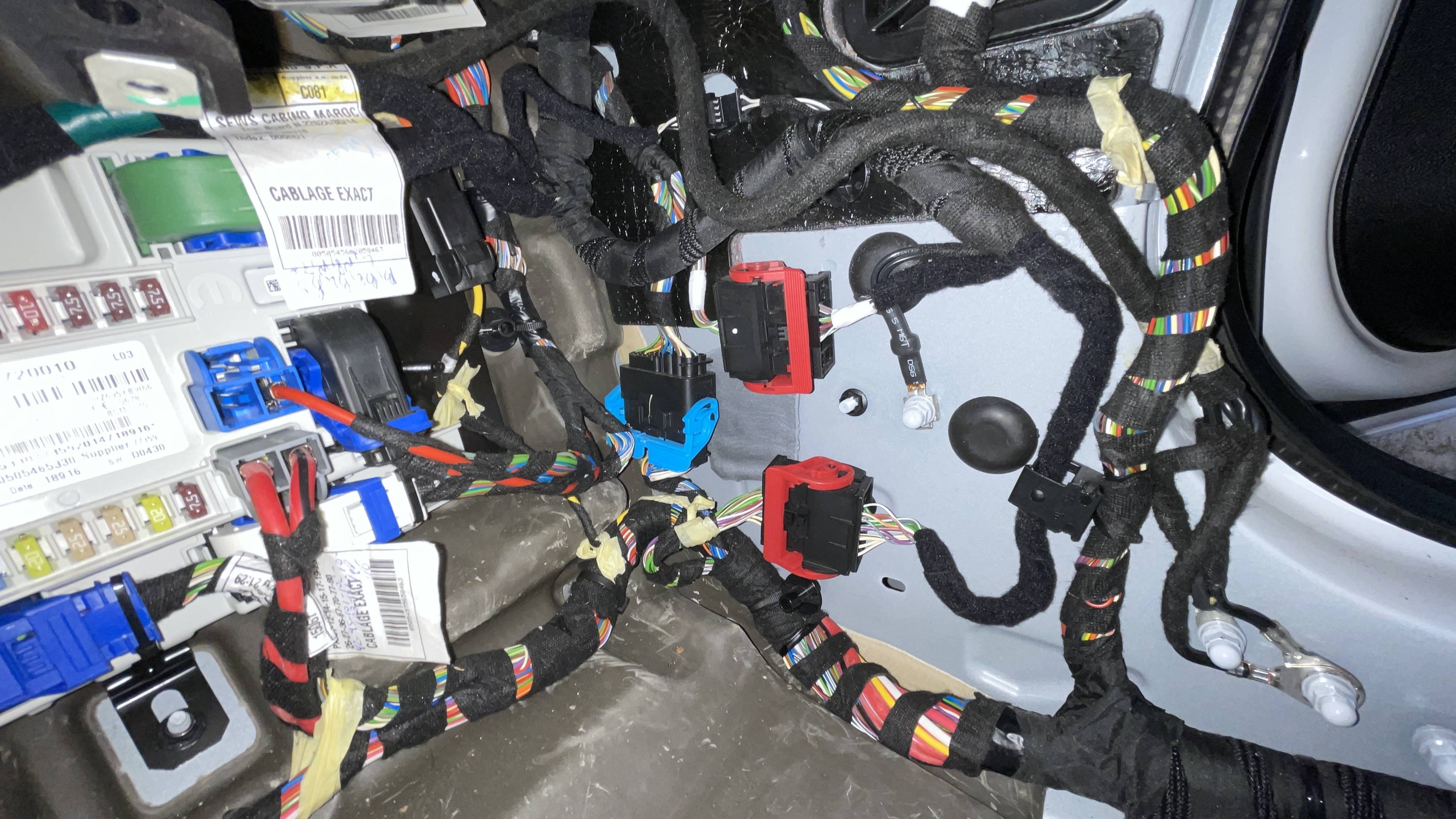

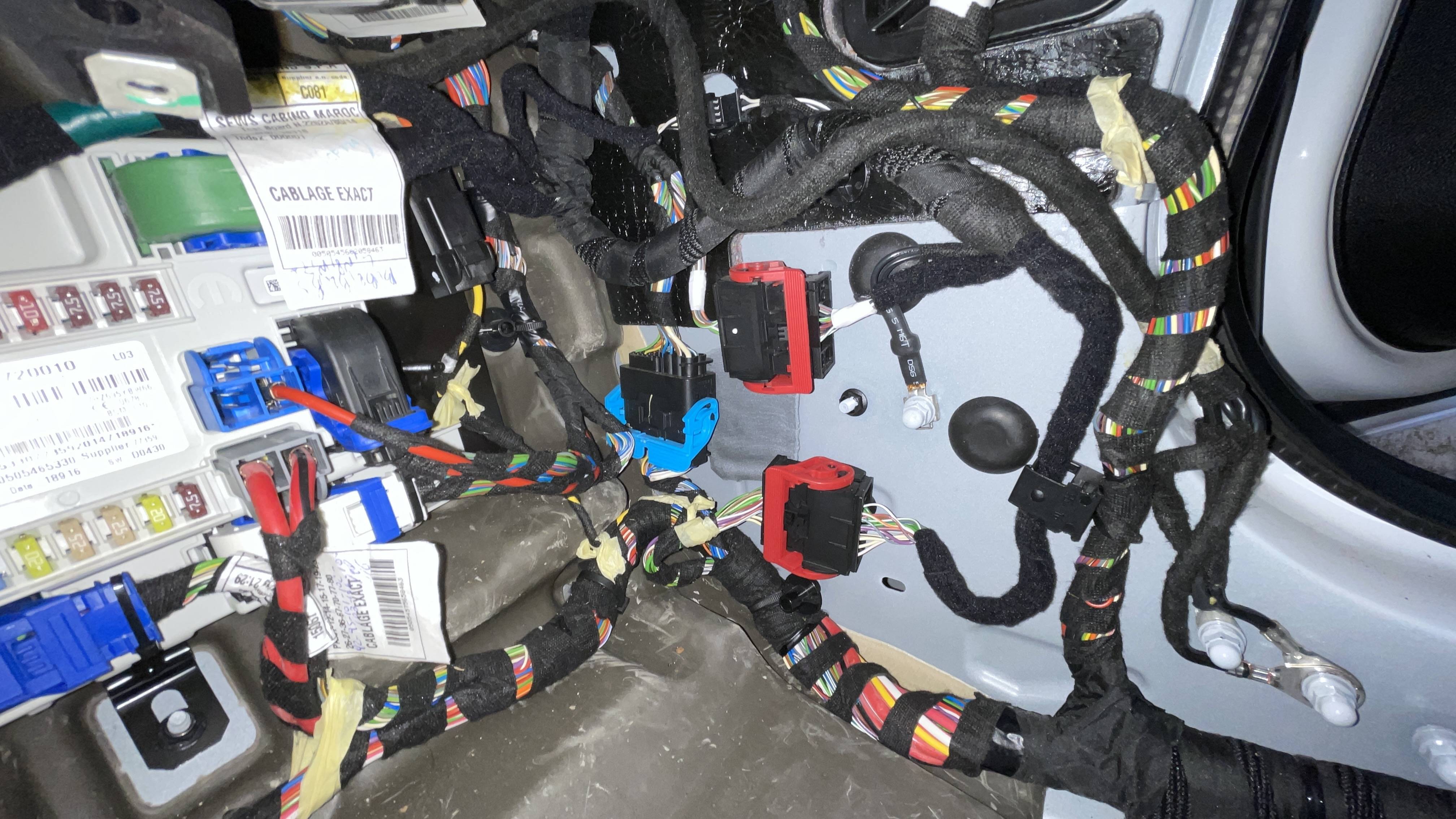

hai guardato in alto nello sportellino verso la portiera ?c'è un caso di un'auto del 2016 che non aspetta una telecamera? Ho cercato ovunque e non esiste.Visualizza allegato 218795
Sì. purtroppo nientehai guardato in alto nello sportellino verso la portiera ?

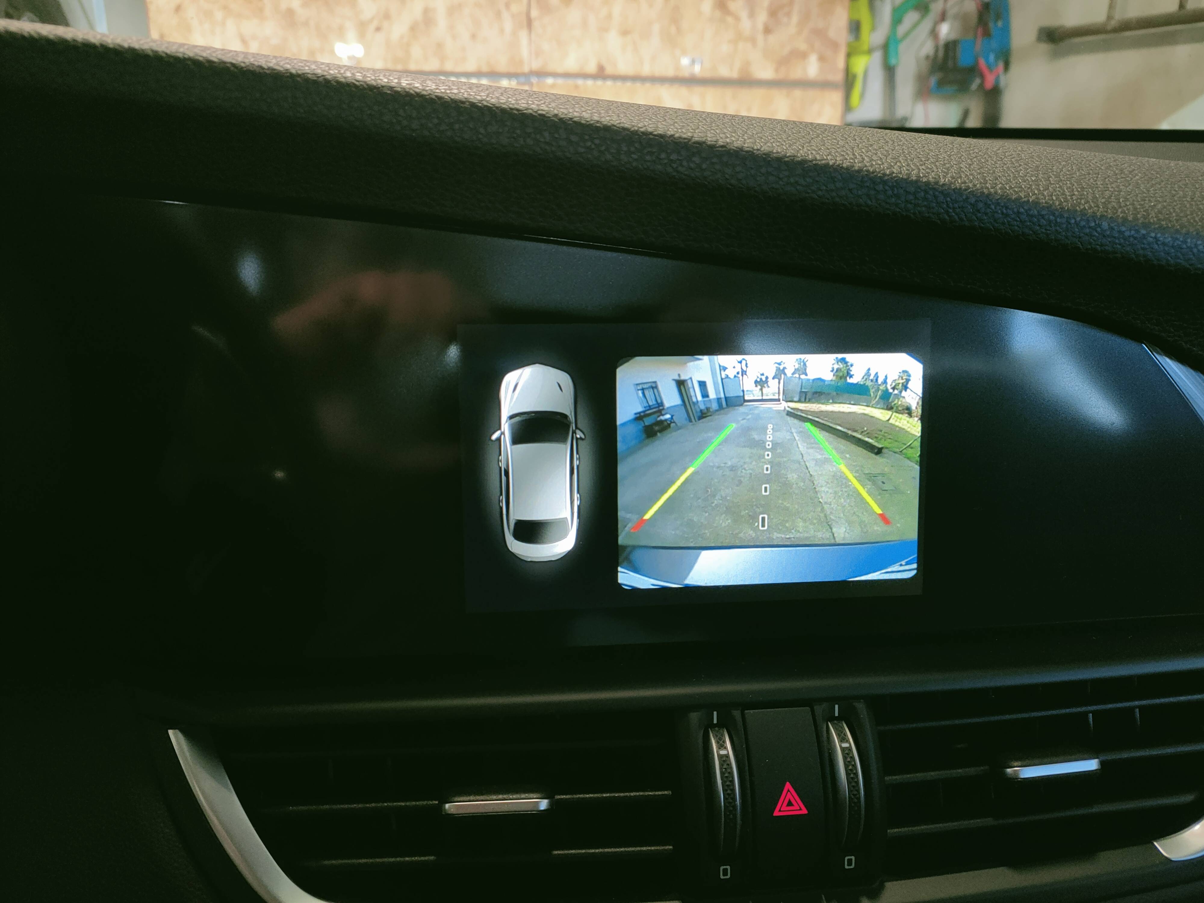

Visualizza allegato 218802
