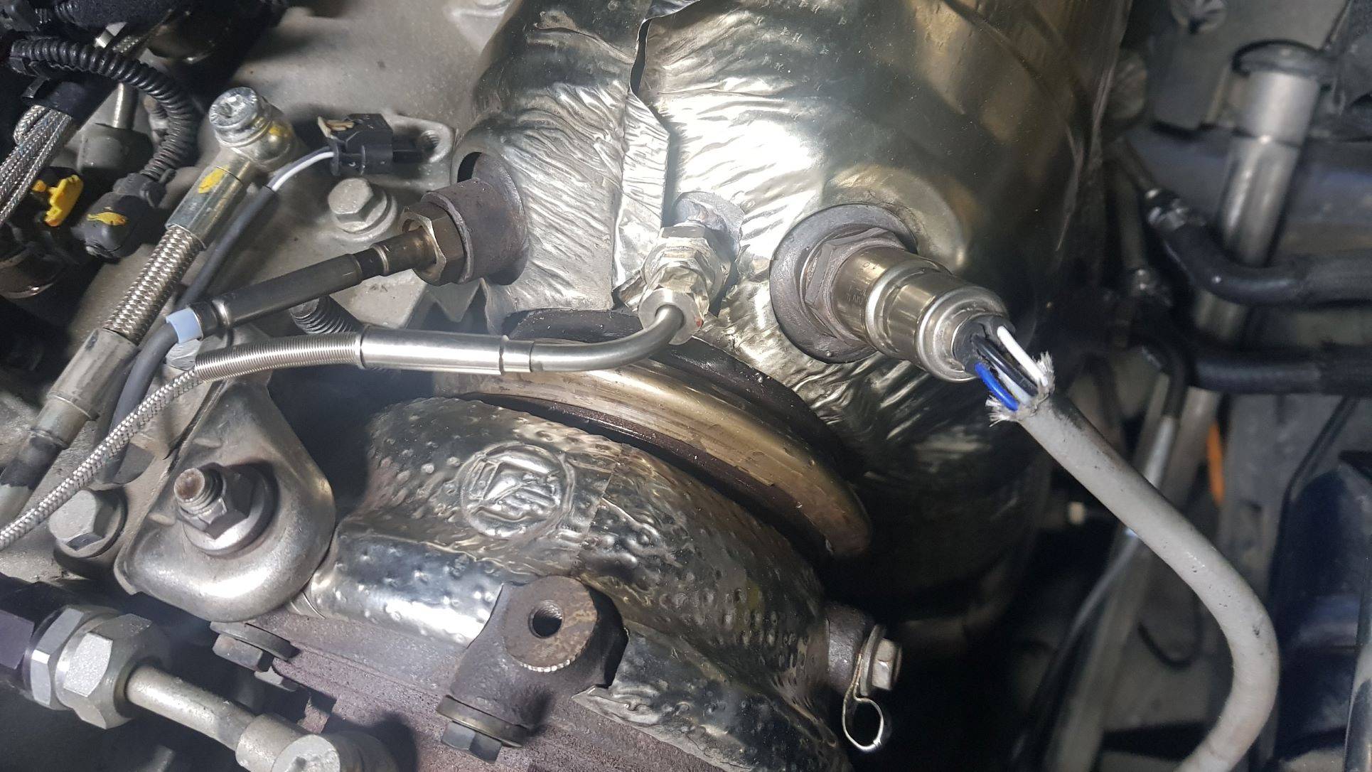

Sto aggiungendo informazioni il più possibile. Un sensore di temperatura dei gas di scarico è stato aggiunto al collettore di scarico.

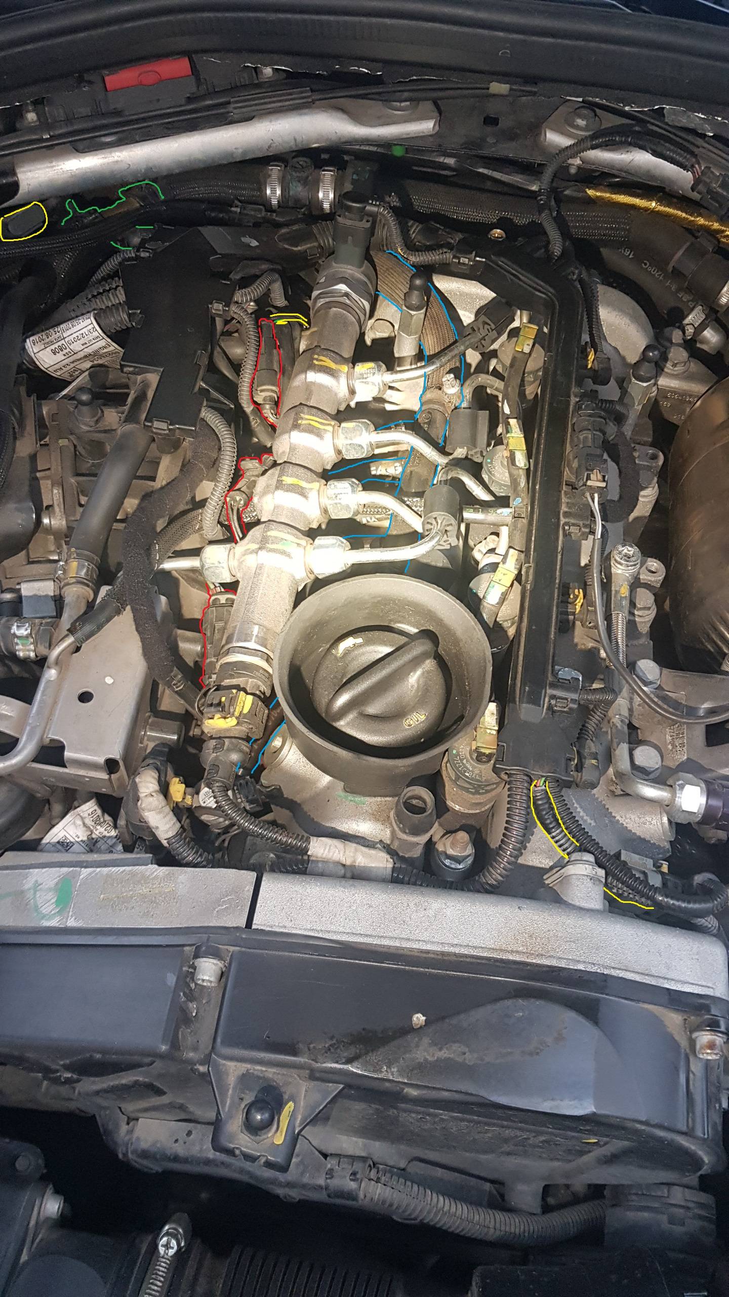

В этом месте, в Геле, на этом фото можно попробовать элементы LPG:)
[ПРИЛОЖИТЬ]245053[/ПРИЛОЖИТЬ]
Scusa per la lunga assenza nel mio paese, c'è una guerra in corso) tornerò a ciò che ho iniziato nella foto sopra, risponderò alla mia domanda. In blu è evidenziato il tubo di adduzione del gas agli iniettori. ... . . connettori iniettori rossi....cavi ausiliari e fusibile gialli....cavi verdi per alimentazione antigelo al riduttore gas.
