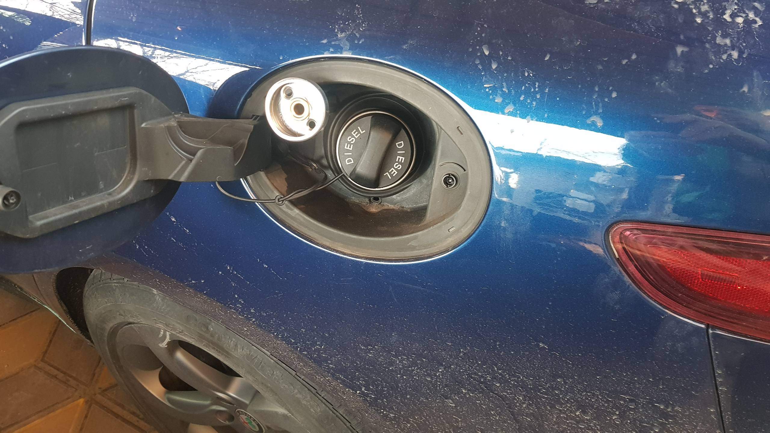

E così Giulia!! Se l'installazione di impianti a GPL su una Honda può essere paragonata a una piacevole passeggiata lungo un vicolo verde con una tazza di caffè in una mano e una sigaretta nell'altra, allora l'installazione su Julia può essere paragonata alla scalata dell'Everest!! l'installazione di un solo dispositivo di riempimento nel portello del serbatoio del gas (non volevo dare qualcosa che c'era benzina sull'auto) ci è voluto quasi un giorno per tanto in Alfa è tutto stretto e c'è poco spazio ... allo stesso tempo, a differenza di Honda, lo sportello del serbatoio del gas è già non sarà possibile chiuderlo se è collegato un adattatore del gas (su Honda è sempre dietro il tappo del serbatoio, basta aprirlo, collegare la pistola a gas e il gioco è fatto ) cioè. ogni volta che fai il pieno di gas deve essere allacciato...

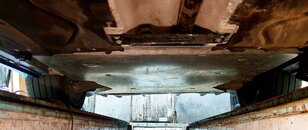

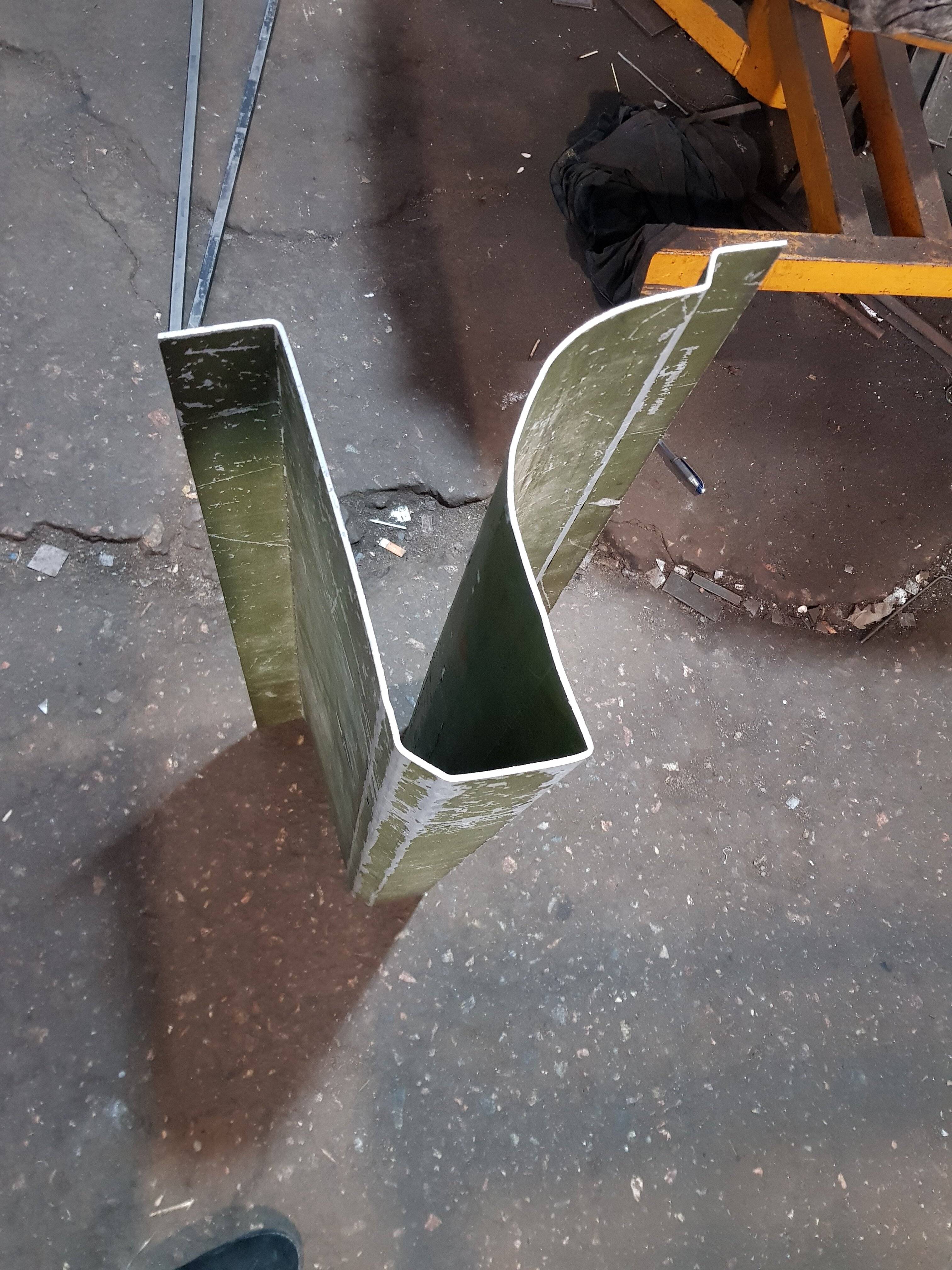

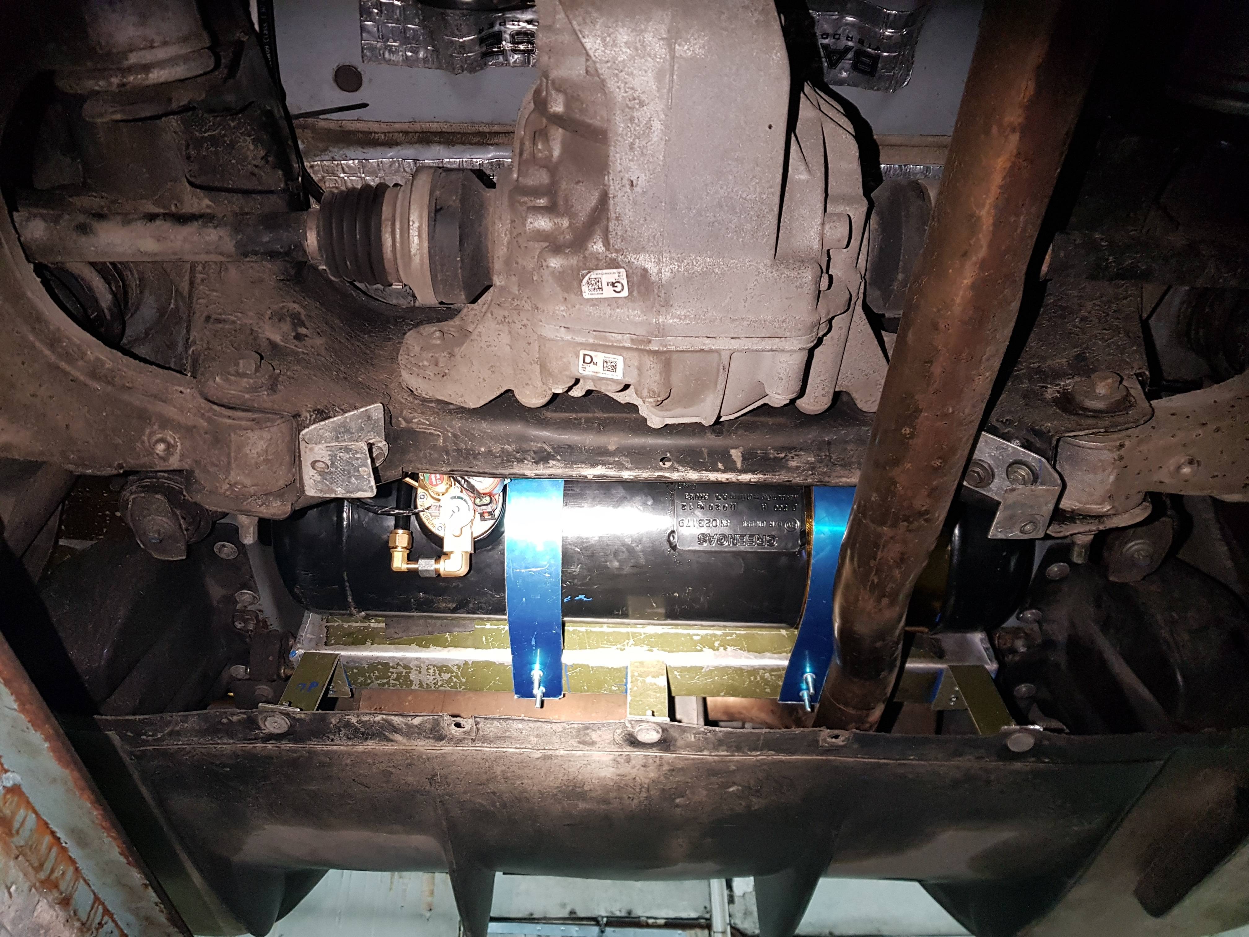

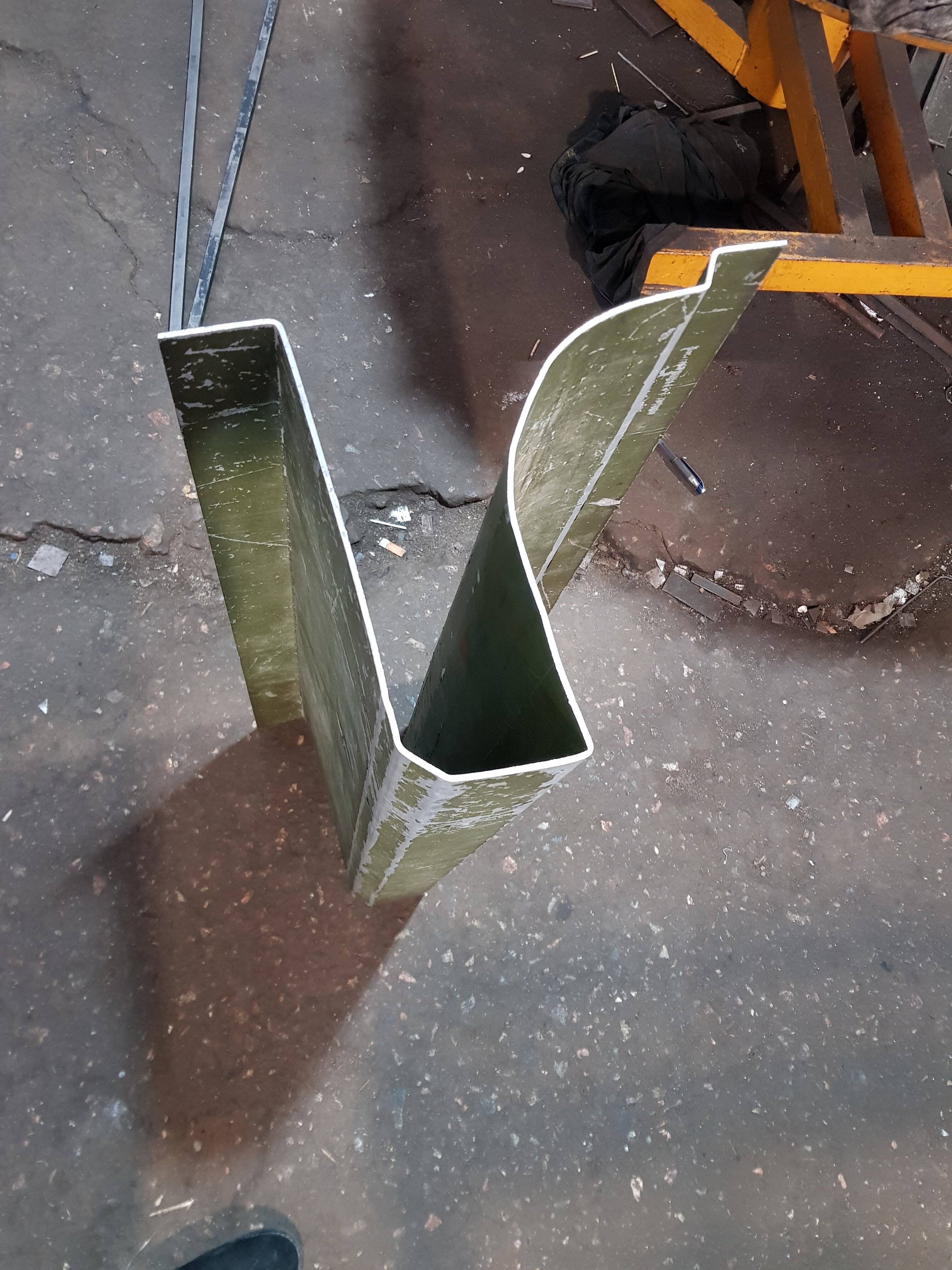

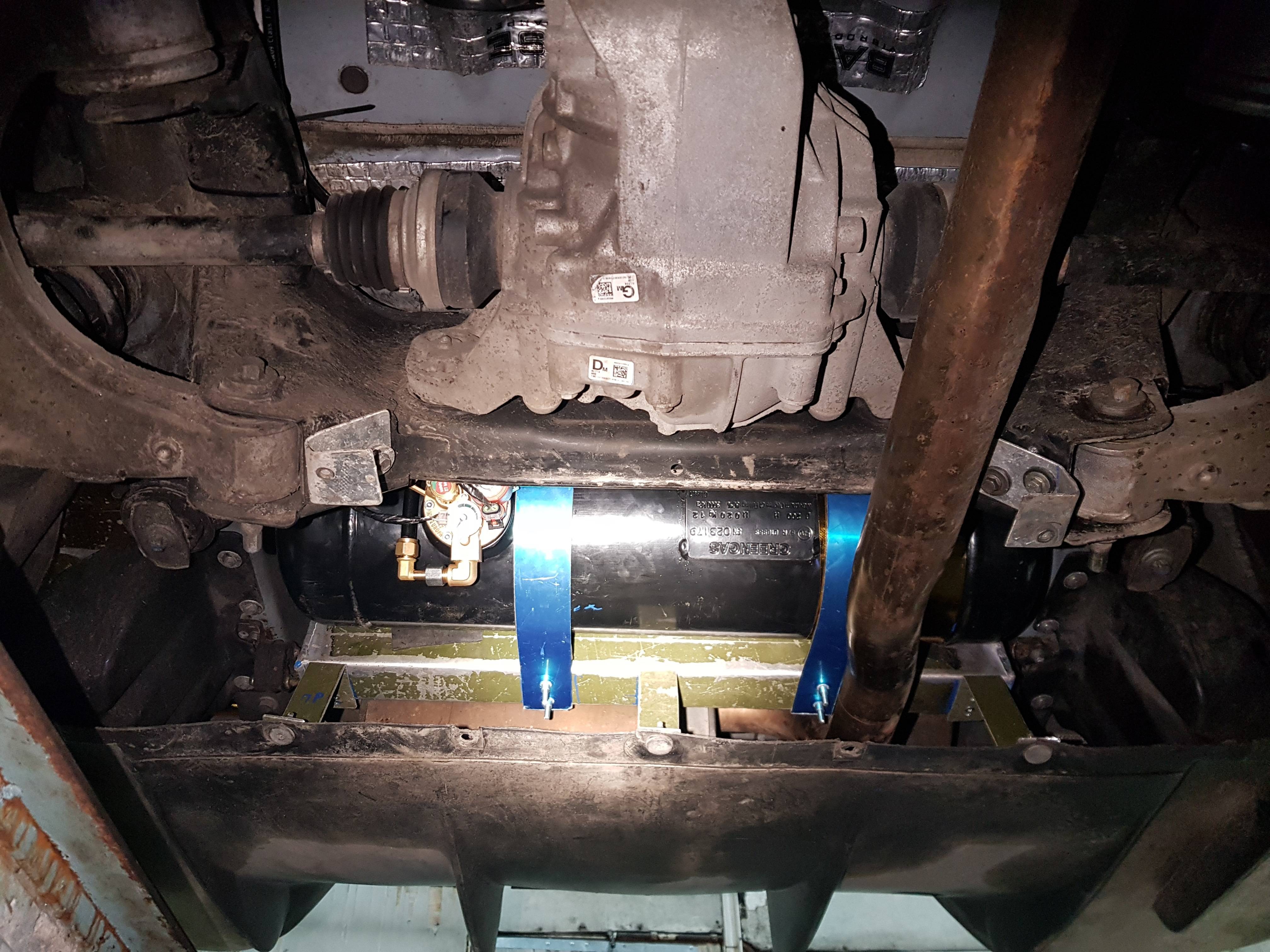

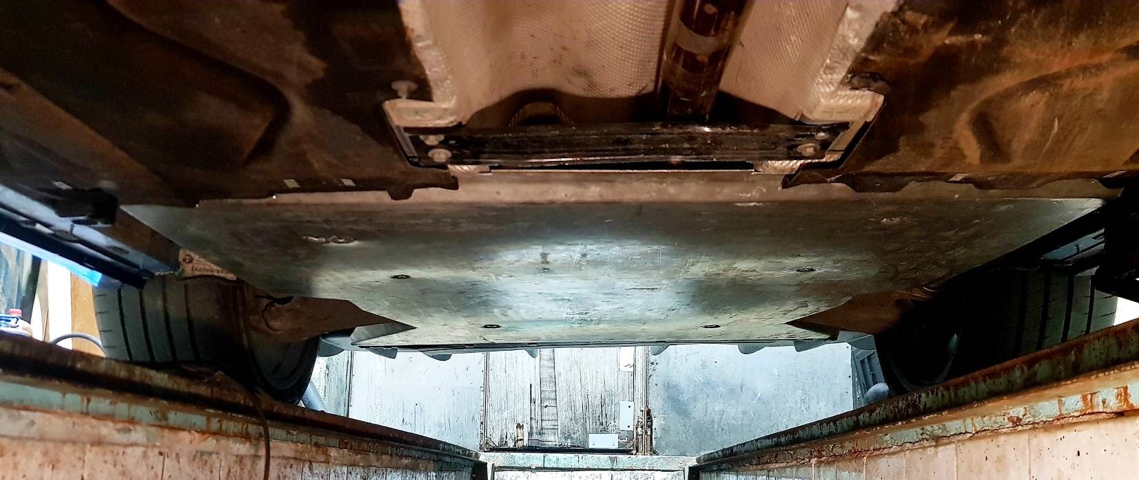

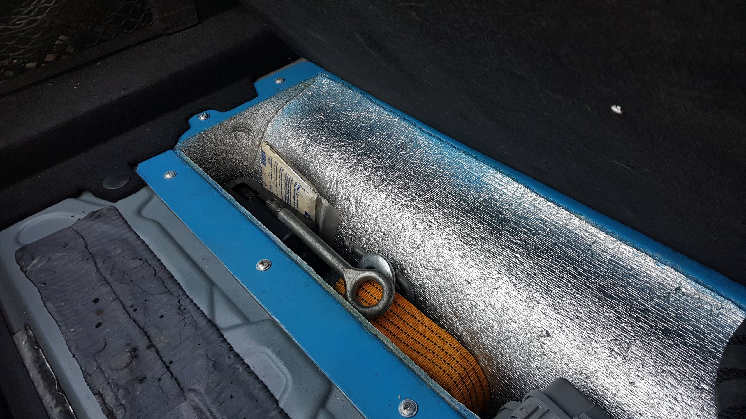

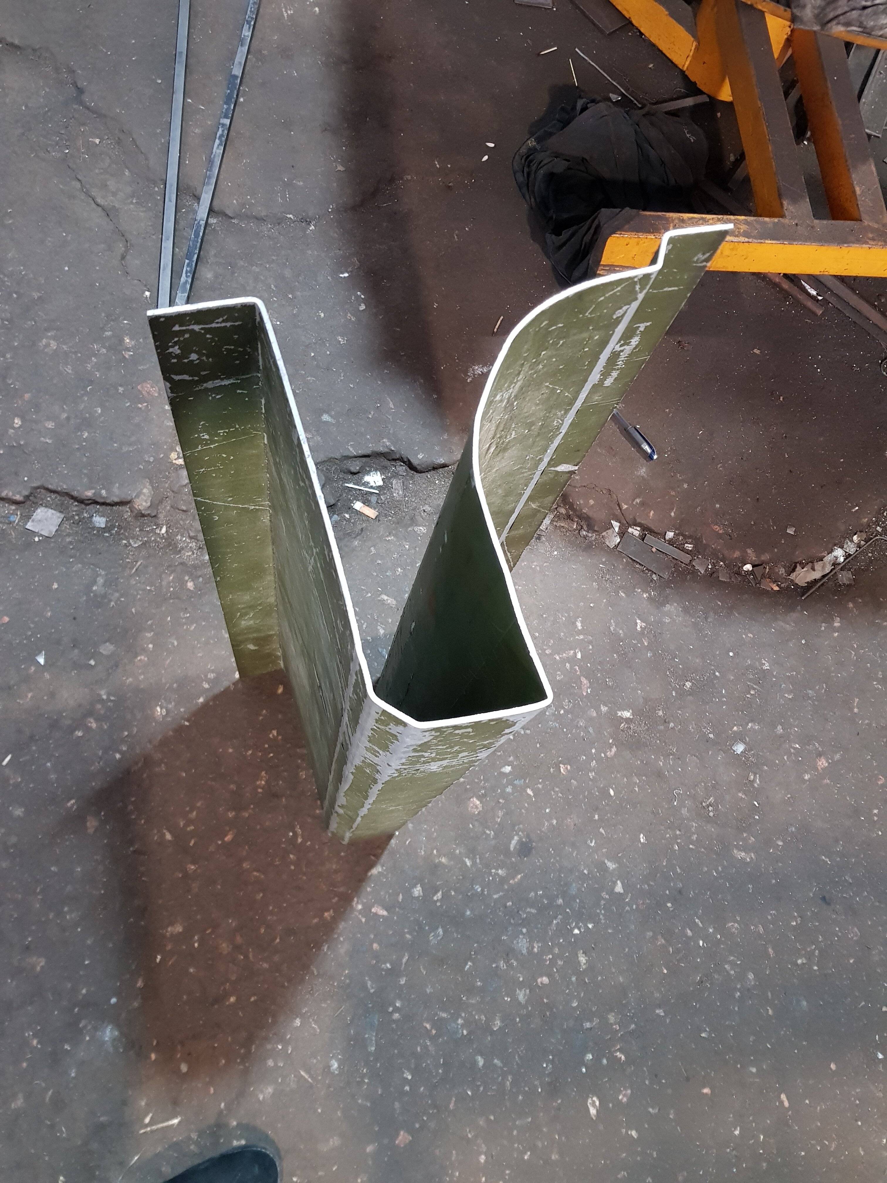

L'installazione di Bolon è un'opera a parte!! Come ho detto, il volume del bagagliaio è molto importante per me e non volevo occuparlo con niente. e l'unico posto dove è possibile posizionare un bolone di gas in Julia è dal basso vicino al differenziale, ma per questo è necessario cambiare la scatola di plastica!
A tale scopo è stata realizzata una nuova scatola, ma questa volta in alluminio (non mi piace proprio il peso extra!)

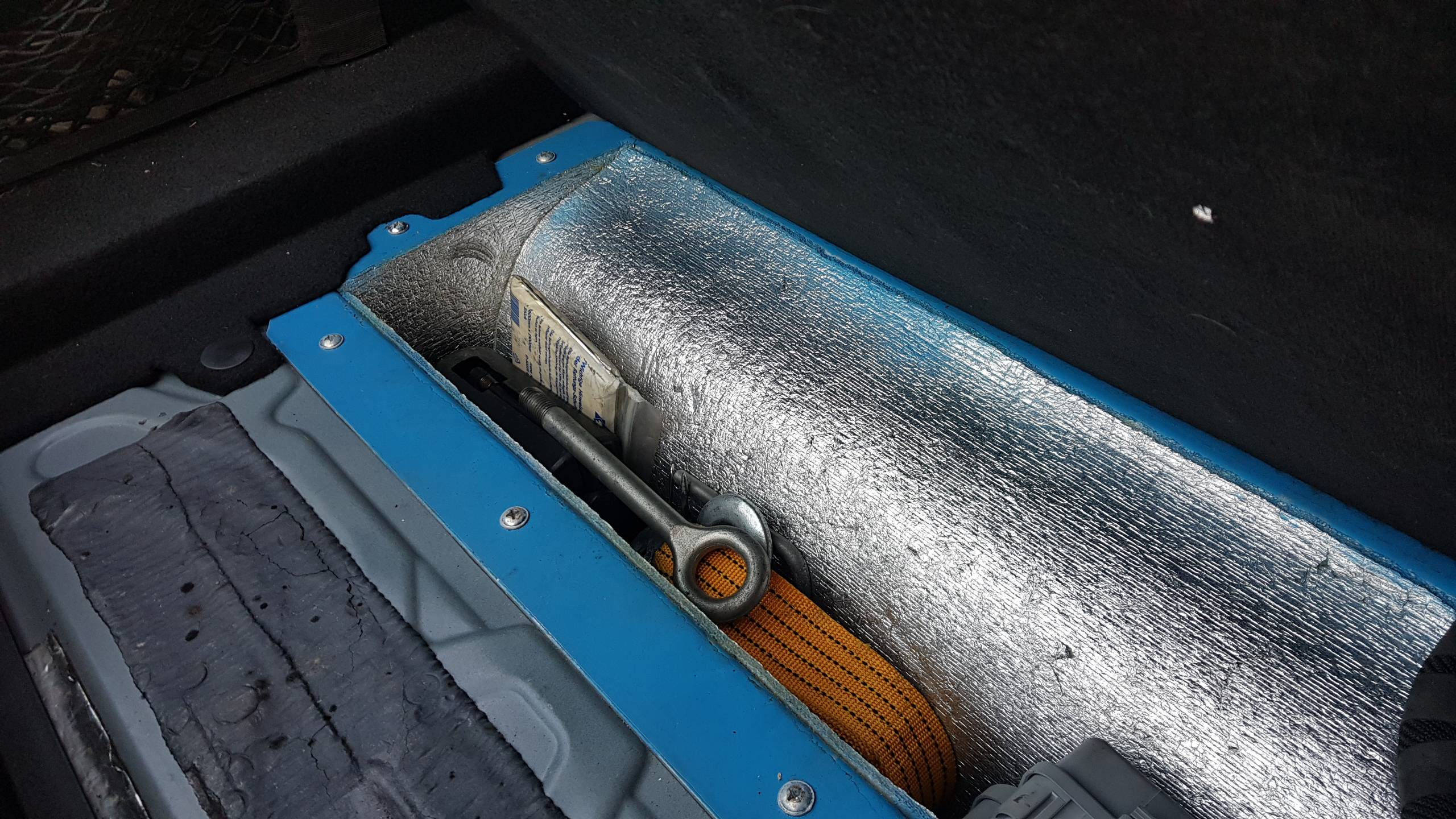

.... e rimane ancora un po' di spazio in alto dove è posizionato il compressore, il jack, la chiave per ruote
.... il cavo di traino è poca cosa ..... Sotto non si vede nulla da quando ho installato il paraurti posteriore da QV e l'intera parte posteriore è chiusa con un grande spoiler
Visualizza allegato 244956
Visualizza allegato 244957
Visualizza allegato 244958 Visualizza allegato 244959

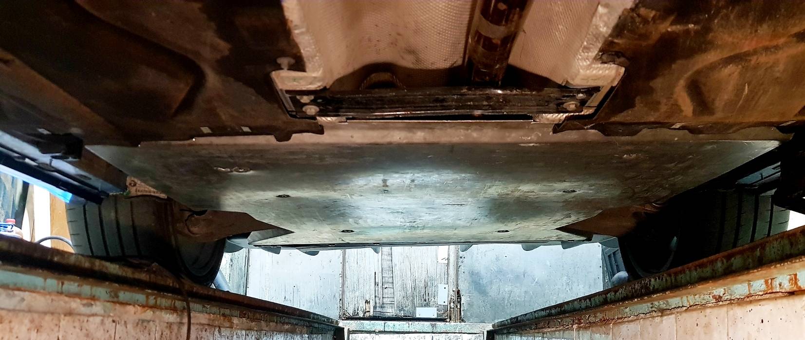

Non capisco bene dalle foto,
Hai dovuto tagliare la lamiera del fondo del bagagliaio?
