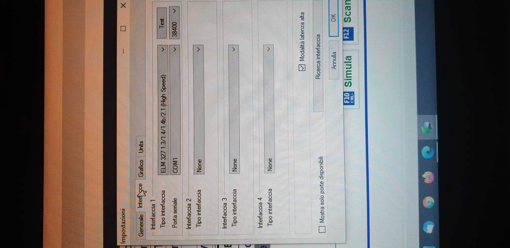

Ho attivato gli abbaglianti automatici con MES, funziona tutto ma lampeggia l'odometro. Credo sia perché in uno dei passaggi dell'allineamento proxi ha dato "timeout risposta", in particolare ABS e cambio automatico. Rientrando nella configurazione proxi, MES dice che non è necessario allineamento perché il veicolo è configurato correttamente.
Aggiungo che ho seguito i consigli di MES: configurazione interfaccia e impostazione della latenza porta COM al minimo.

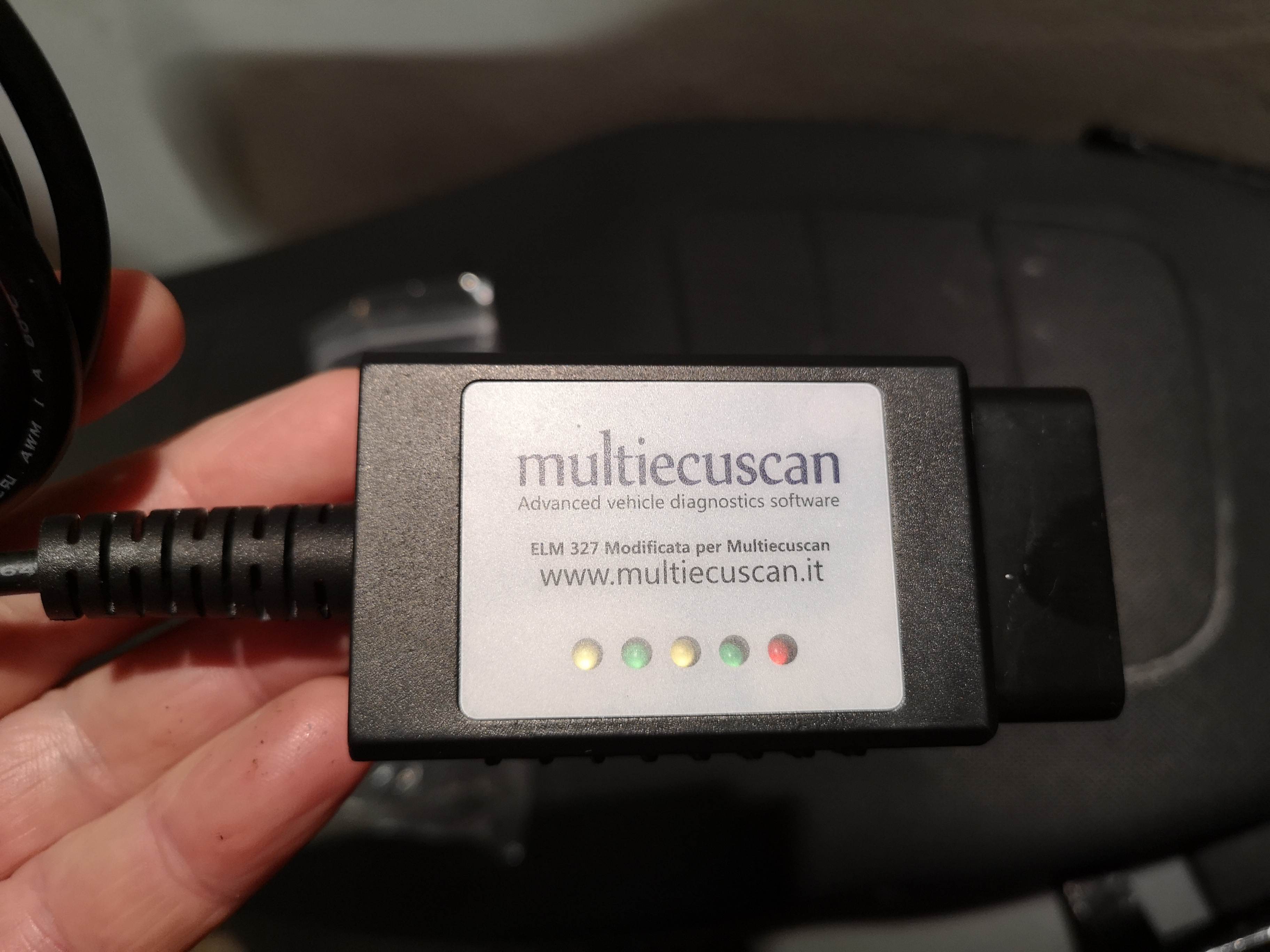

L'interfaccia utilizzata è la ELM327 modificata, di Multieciscan.
Mi sapete dire cosa potrei aver sbagliato?
