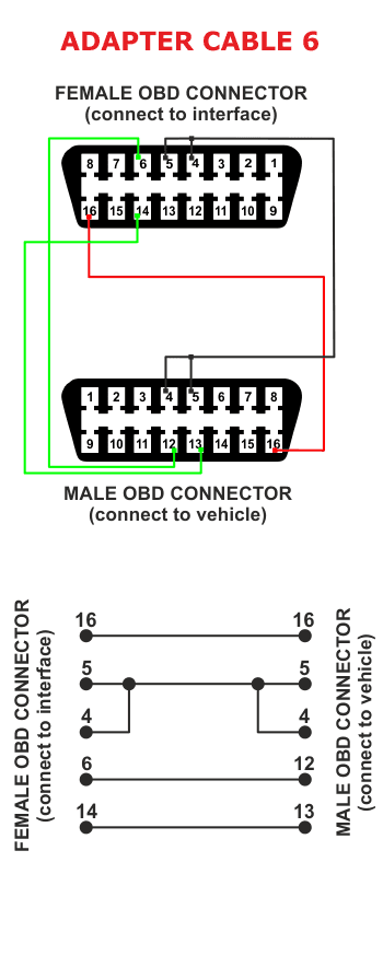

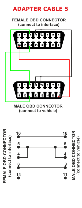

Ah forse ho capito, vanno visti dal lato del cavo e non dal fronte, che rinco
Quindi nel femmina il 16 non è in basso a sinistra, ma in basso a destra
Visualizza allegato 229250 Visualizza allegato 229251
Se guardi con una lente, lato connettore dovresti aver segnato il numero dei singoli pin. Poi che li guardi da un lato o dall'altro, quello marchiato 16 sempre 16 è, eccetera.
