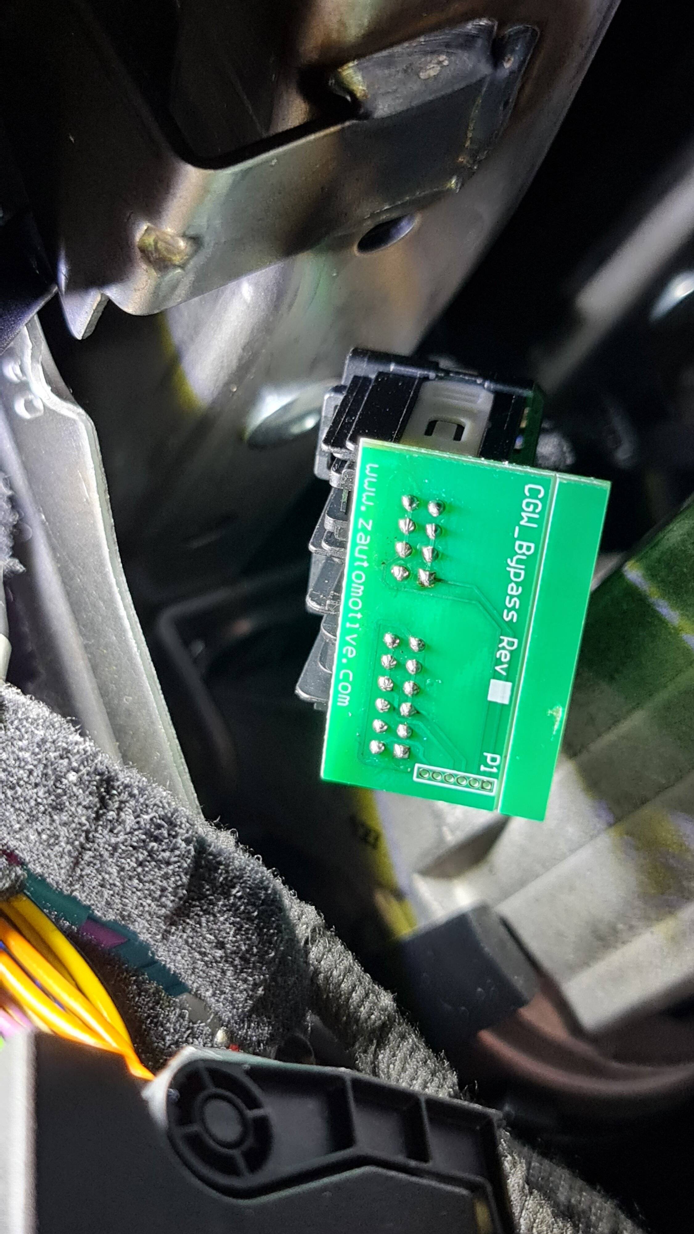

Immagino, sarò ******* cosa vuoi che ti dica. Io mio sono affidato al sito "ufficiale " proprio per evitare queste rogne di cavi fasulli...Mi aiutate a capire come posso verificare se i cavi siano o meno apposto?Se mi date una mano su come tentare di risolvere questa situazione ve ne sarei grato. Allego foto del bypass che sono riuscito a inserire

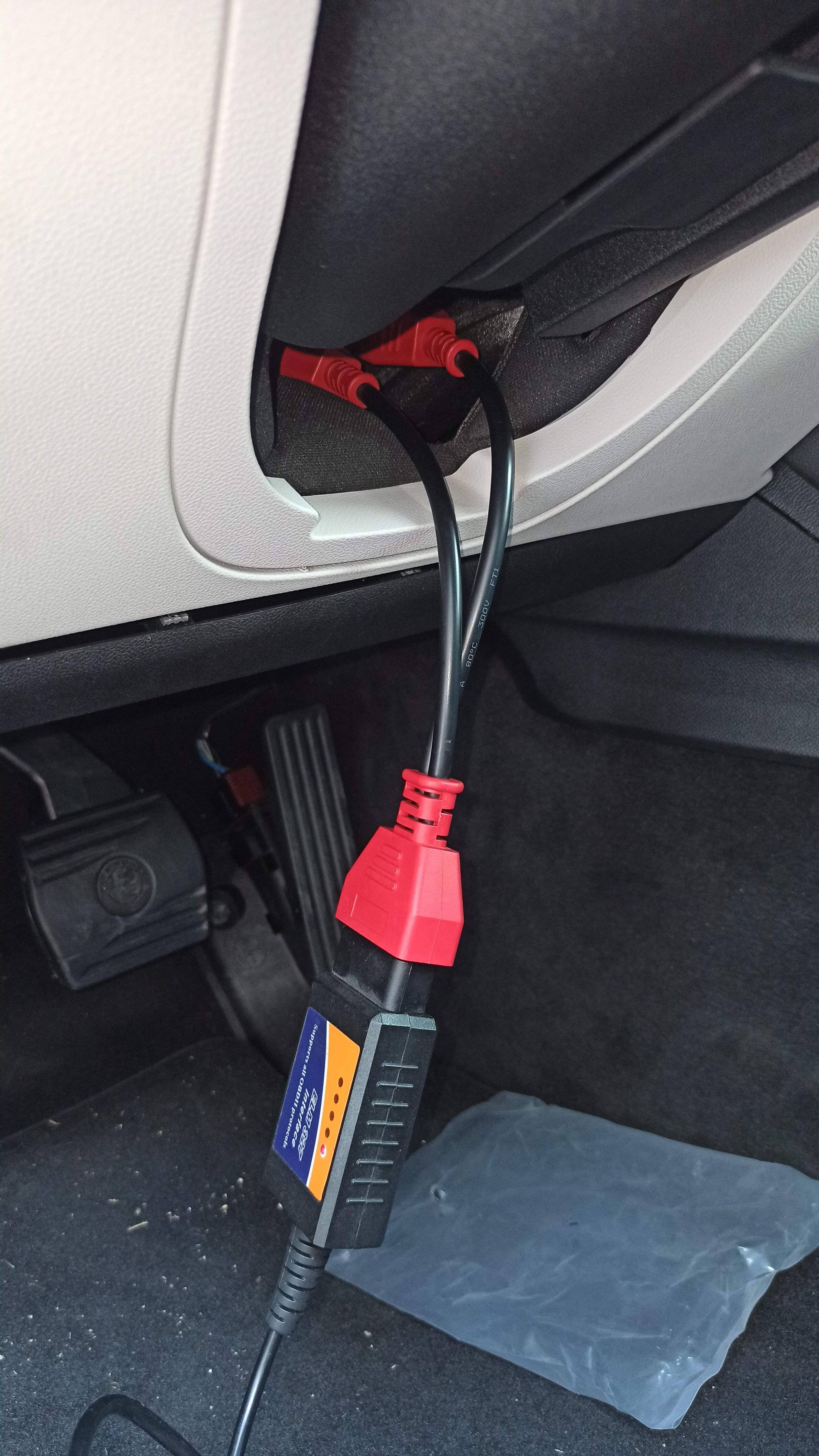

Pensavo che per bypass intendessi questo con i connettori rossi:
Ma credo che non cambi molto

Ti ringrazio per le dritte. Ho contattato telefonicamente quelli di multiecuscan e secondo loro avrei invertito il verso di inserimento del bypass. Mi hanno invitato a sistemarlo e a ripetere la procedura provvedendo prima a eliminare gli errori e poi a eseguire l 'operazione che devo fare. Avevo inserito una foto del bypass a voi risulta installato al contrario??Comunque proverò la procedura che mi hanno suggerito di fare
Se non sbaglio hai i connettori femmina sul bypass se è così e impossibile invertire alcunché.
Stessa cosa per il bypass rosso che ti arriverà ( che ripeto era superfluo) impossibile invertire ....
